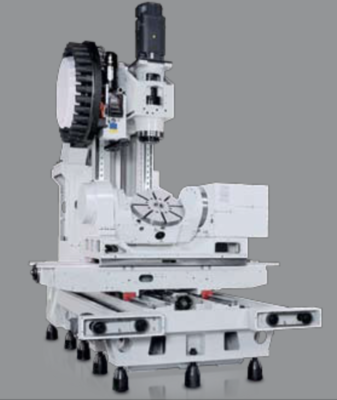

chtěl bych si postavit 5ti osou frézku, která bude obrábět i ocel. Polotovar zhruba o velikosti 100x100x100mm.
Jsem konstruktér a mám zkušenosti se stavbou jednoúčelových strojů kde jsou využity lin. vedení, servomotory atd. Ale nemám vůbec žádné zkušenosti s elektronikou. Ovládání a zapojení, rozběhání serva... Našel by se někdo kdo by pomohl?
Jinak mám možnost výroby dílů u nás ve firmě mám přístup k cnc frézce, cnc soustruhu a jiným. Jen té elektronice moc nerozumím. Firma, která se nám stará o elektroniku je drahá a pro hobby to není to pravé.

myslím si, že až postavíš mechaniku, že ti tady mnoho lidí poradí.. takhle obecně to stejně nejde, jakou koncepci té 5ti osky plánuješ? jaký rozpočet?
Rozpočet to se uvidí... Mam představu tak kolem 60 000, ale to je hrubej odhad. Budu se snažit si to dělat samozřejmě všechno sám jak výrobu, konstrukci...
Koncepci chci převzít od velkých strojů viz. příloha a snažit to vše poskládat tak aby servomotory byly napojený na přímo (bez nějakejch řemenů a jiných převodů). S pořádně tuhým rámem.
Dá se to tak říct... věci budu brát na firmu lineární vedení a kul. šrouby, serva všechno to bereme od kvalitních výrobců a na všem sou velký marže...chce to znát ty správné lidi a není pak problém ji stáhnout. Na něčem tvoří marže i 1/3 ceny! Nějaký ten materiál máme skladem a myslím že vše si vyrobim sám na našich strojích a těch 60 000 není limit. Chci si postavit funkční tuhej stroj. Ale jak říkám elektronika jde mimo mě.

ale i tak myslim ze jsi cenove o rad niz nez je realita
vem si vlakno retrofit soustruhu
je tam i rozpocet
vstupni naklady jsou extremne nizke (treba porizovacka mechaniky stroje, nebo servopohony)
v rozpoctu chybi dalsich minimalne 50 000 jeste neuvedenych
a to slo jen o prestavbu jiz hotove mechaniky stroje na nove rizeni

když vezmu 3sady lineárů,3 šrouby, 2 přesný převodovky, vřeteník tak i když koupíš jeté z ebaye tak jsi minimálně na tvém rozpočtu, a to nemáš motory, drivery, řízení a celou mechaniku... já teď kupoval 3nové sady lineárů (vyšší přesnost) a nechal repasovat 3 šrouby a stálo to kolem 50ti.. a taky jsem nekupoval oficiálně od prodejců.. však začni kreslit, počítat a uvidíš sám.. nakup díly, začni skládat a až bude čas na elektro tak se ptej konkrétně.. jinak je to podle mě jeden z dalších optimistických projektů, kterej skončí na nedostatku peněz, času atd.. ale rád se budu mýlit..
Přidám se k těm skeptikům 5os 5x servo + driver cca 50 000 beru to nejlevnější co se dá sehnat pokud by jste chtěl značku tak si tak na jedné ose to už ti toho moc nezbyde
Kde je vedení šrouby-vřeteno-řízení-a asi milion věcí okolo
Vemte si papír tužku a počítej myslím že brzo zjistíte že za tuhle cenu je to nereálné

Jak říkám není to limit neřeším cenu. Pokud to budu kreslit doma a vyrábět si to u nás po práci a firma zaplatí materiál a vezme to jako svůj projekt nemám starost o peníze. Tohle je v řešení. Na forum jsem přišel pro jiné informace ne pro kalkulaci.
no tak pak už nezbývá nic jiného než se směle pustit do práce..
Taky si čmárám pětiosku, ale horizontku 80% stroje budou odlitky protože formy a modely mě živí .Osy tak X300 Y300 Z350 ,až to trochu sesmolím tak s jedním zdejším kolegou budem řešit co dál.
Před asi 12 lety jsem dělal tříosku X450 Y300 Z400 na to jak to bylo malí tak to vážilo tak 1,5t z litiny GG25. Tak že to lze ,ale je potřeba do detajlů nakreslit protože pak už nic neupravíš ,potom to chce konzultovat protože tajnejch agentů co si něco přečetli a po roce se pochlubili už tu pár bylo ,a místo slávy zjistili kolik uďáli kopanců a jak pěkný to mohlo bejt.

Tak potom není co řešit
Zde máte odkazy na řídící panel + pohony
http://www.retrofitcnc.cz/retrofitcnc-c ... -soustruhy" onclick="window.open(this.href);return false;
http://www.retrofitcnc.cz/retrofitcnc-c ... ervopohony" onclick="window.open(this.href);return false;
Vše je včetně kabelu jen to do sebe zapojíte a už to běží natáhnete max. koncové spínače
Vedení a šrouby jste říkal že máte zdroj a ke cnc strojům máte přístup ideální kombinace
