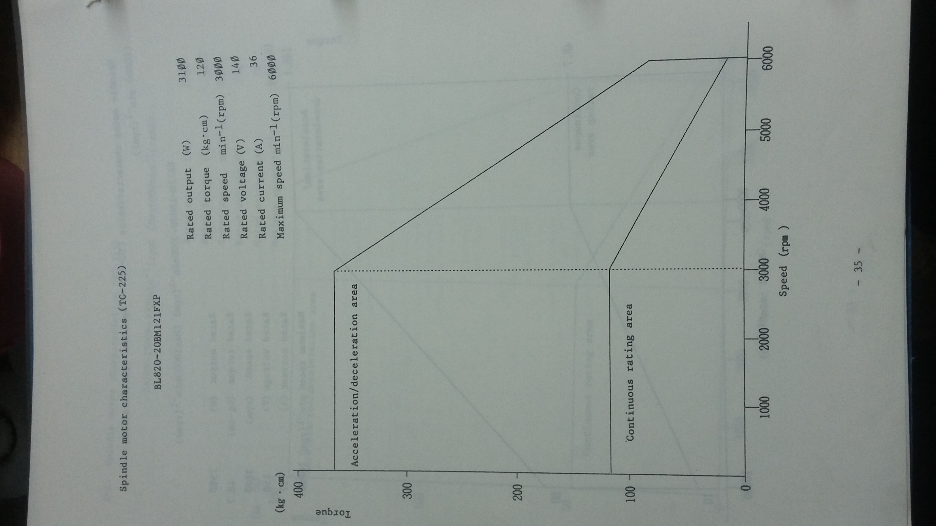

prodám vřetenový pohon původně z frézky Brother TC-225:
synchronní motor s permanentními magnety max ot 6000, max Mk cca 36Nm - viz křivka, motor má resolver i encodér (resolver pro měnič, enkodér 1024 ABZ výstup do systému)
pro představu to utáhne do hliníku vrták D25mm, M18 závitník s 80mm frézou odebere 150cm3/min .. do oceli vrták D17 závit M14 - umí to závitovat při 4000ot, roztočení z +max do -max otáček během cca vteřiny
součástí je měnič Sanyo Denki BL Super serie - nastavený, funkční s tímto motorem + "kabeláž - na vyzkoušení - je stříhnutá a sletovaná délka cca 1,5m - vhodné předělat" + schéma zapojení

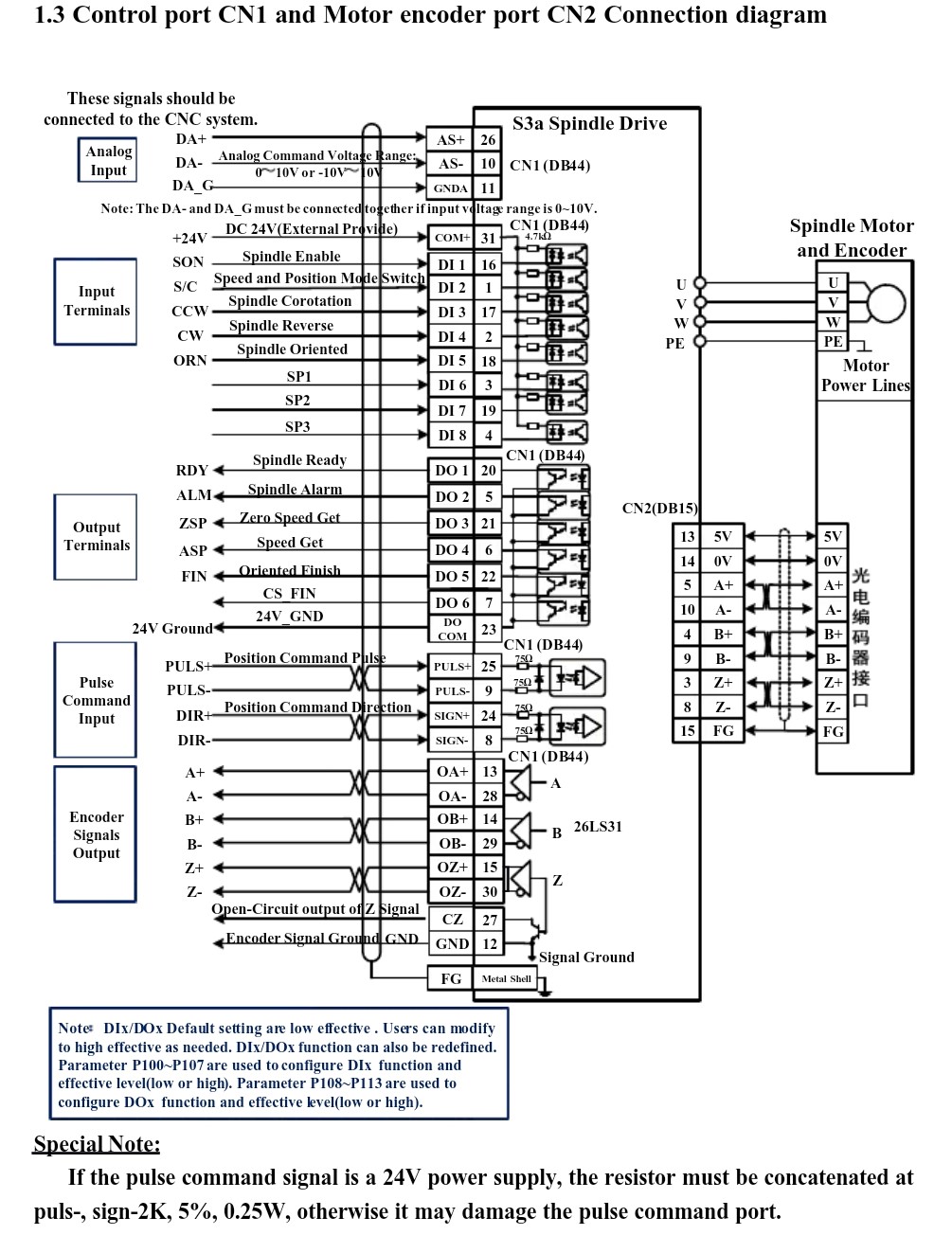

Nejlepší je koupit set z Číny s DPH a clem vyjde motor a driver + brzdný odpor 8000 ot.
3,7 kw na 26 000,- a funguje to bezva. mám to v tý 225 .

přesně nad ním přemýšlím. Jen mě zarazilo že ten čínský driver nemá analogový výstup (pro spindle load) nebo jsem jej přehlédl? to je docela velký hendikep. A jaké má rampy? za jak dlouho zvládne z 0ot na 8000ot? bohužel nemůžu k těm čínským vřetenovým motorům najít dokumentaci ani podrobnější informace. Jinak co jsem našel tak stojí podstatně dráž, nemáš odkaz kde jsi jej kupoval?

Ahoj pošlu Ti dokumentaci k tomu motoru a driveru.
jinak to umí 2 encodery třeba na vřetenu po převodu , polohováni encoder kanály a,b,z...

analogový výstup zatížení není podle mne žádný problém u nových driverů si nastavíš cokoli, běžně mají volielné analogové výstupy, případně z digitálního vstupu jednoduchým převodníkem převézt na analog

Měl jsem na mysli ten čínský driver, ten analogový výstup neumí a ostatní výstupy jsou již na tvrdo přiřazené. Možná kdybych šel do té číny tak bych koupil jen motor a driver sehnal třeba deltu c2000
