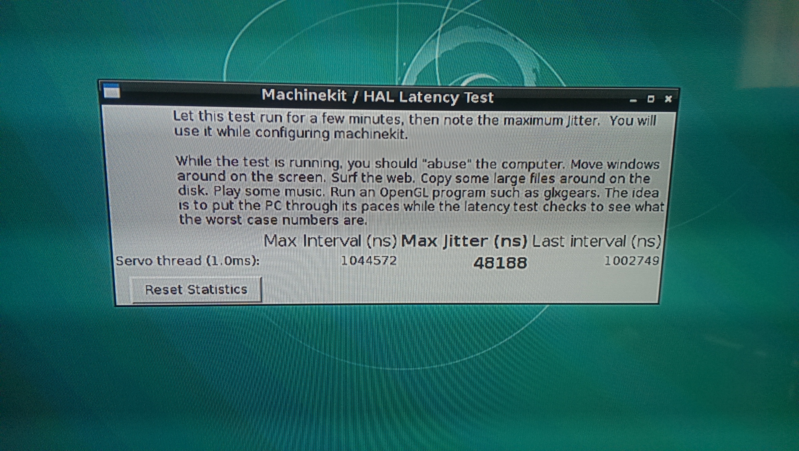

tak prvni info
asi hodku to bezi na stole a nic nedela pricemz teplota raspberry je takova ze si rikam ze to chce kvalitne odventilovany rozvadec
v kombinaci s pololu si uplne nedokazu predstavit co to teplotne udela ale hadam ze by to mohl byt problem
rozhodne bych to s pololu nepoustel bez ventilatoru kterej by miril primo na to pidicnc
dal budu resit nastaveni autologinu, potlaceni sporice obrazovky - vypinani monitoru

tak se mi tezce nedari zkompilovat modul pro dotykovku (kterej do tohodle kernelu zapomeli dat)
kernel se u raspberry nekompiluje na raspberry ale na velkym stroji napric architekturami
miluju tyhlety obskurnosti
kdyby nekdo mel na pc rozkompilovany Linux minibian 4.4.4-rt9-v7+ #7 SMP PREEMPT RT Mon Mar 7 14:53:11 UTC 2016 armv7l GNU/Linux
tak bych mel prosbu na kompilaci modulu pro ten dotykac

prave ze bez toho kernelovyho modulu to nefunguje
zdrojaky jsou na webu elotouch
ale chybi jim tam uvedene nejake headery a cele je to rozjebane
zkousim to jadro sestavit na pc abych si nakompiloval ten modul
ale je to voser na dlouho
porad koncim s "Invalid module format" nebo necim podobnym

xka si to berou prez /dev/input...
a input se musi z toho seriaku vyrobit
na to je inputattach -elo /dev/ttyUSB0 ale k tomu je jeste potreba modul elo.ko
na pc standardne ten modul bejva
na seriak mi data chodej
cat /dev/ttyUSB0 vygeneruje par bajtu po kazdem doteku
