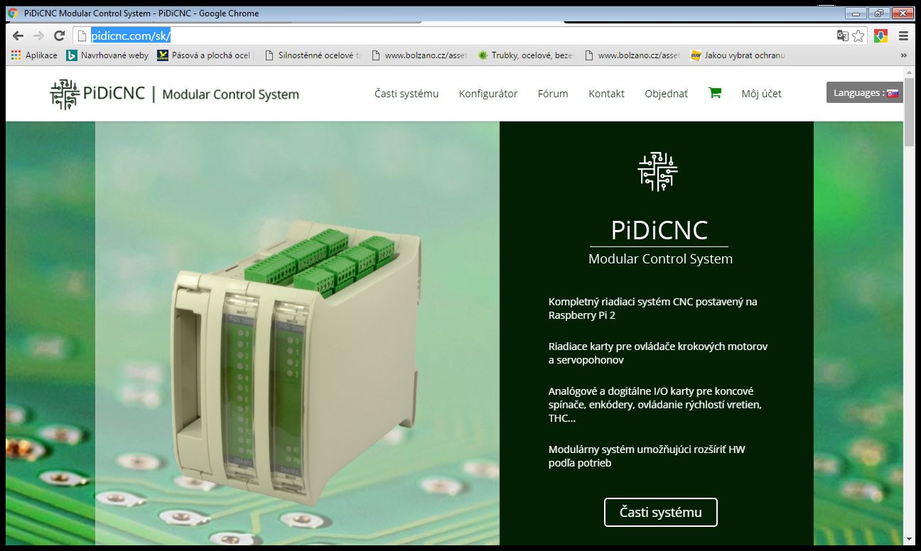

jednou se již systém zde na fóru objevil ,ale bez velkého zájmu ...
pokouším se tedy založit vlákno ,které by mohlo nahradit mesu a čínskou modrou a červenou desku ...
a ještě si můžete vybrat jazyk ...

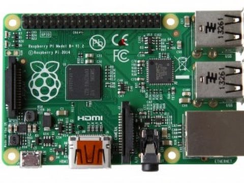

navíc to mesu asi opravdu nenahradí , to raspberry je pořát děsně omezené

v cem myslis ze je omezene
ten problem s pomalym nacitanim vetsiho g-kodu je vpodstate otazkou vykreslovani
jsou dve moznosti ktere to resi
na zobrazovani pouzit druhe pc s grafickym akceleratorem a na realtime nechat tohle
nebo proste zobrazeni nahledu vypnout
ono kdyz to ma par mega tak na tom nahledu stejne nic srozumitelneho neuvidis
takze tohle bych za problem nepovazoval
ale jestli vis o necem dalsim

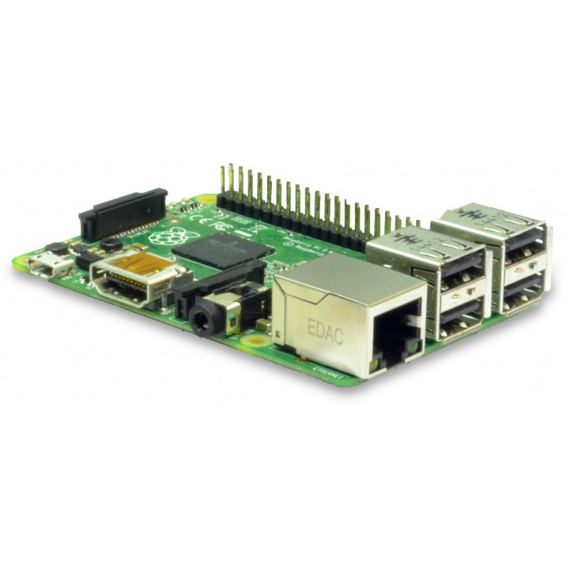

měl bych pár otázek:
co ta latence? na robokopovu videu s připojením jsem viděl něco kolem 60000ns na videu od výrobce je dokonce něco kolem 150000ns nebo kolik.. což již jsou hodnoty v manuálu od linuxcnc označené jako nepoužitelné.. jak je o v praxi? (rozumnej pc má pod 10000, běžná vykopávka má třeba 20-25000ns)
ten machinekit nebo jak se to jmenuje je to to samé jako linuxcnc 2.7. resp umí to to samé nebo je to "nějak omezené" na nějakých fórech jsem četl, že je to pouze taková "náhražka zatím ne plně funkční" jak je to tedy?
vstupy step/dir jsou v RS 485 ?

tech 750 KHz dela hradlove pole autonomne
do toho diferencialu to patrne projde pac tam nebude asi nic jineho nez optoclen
vetsinou jsem to tak potkal
