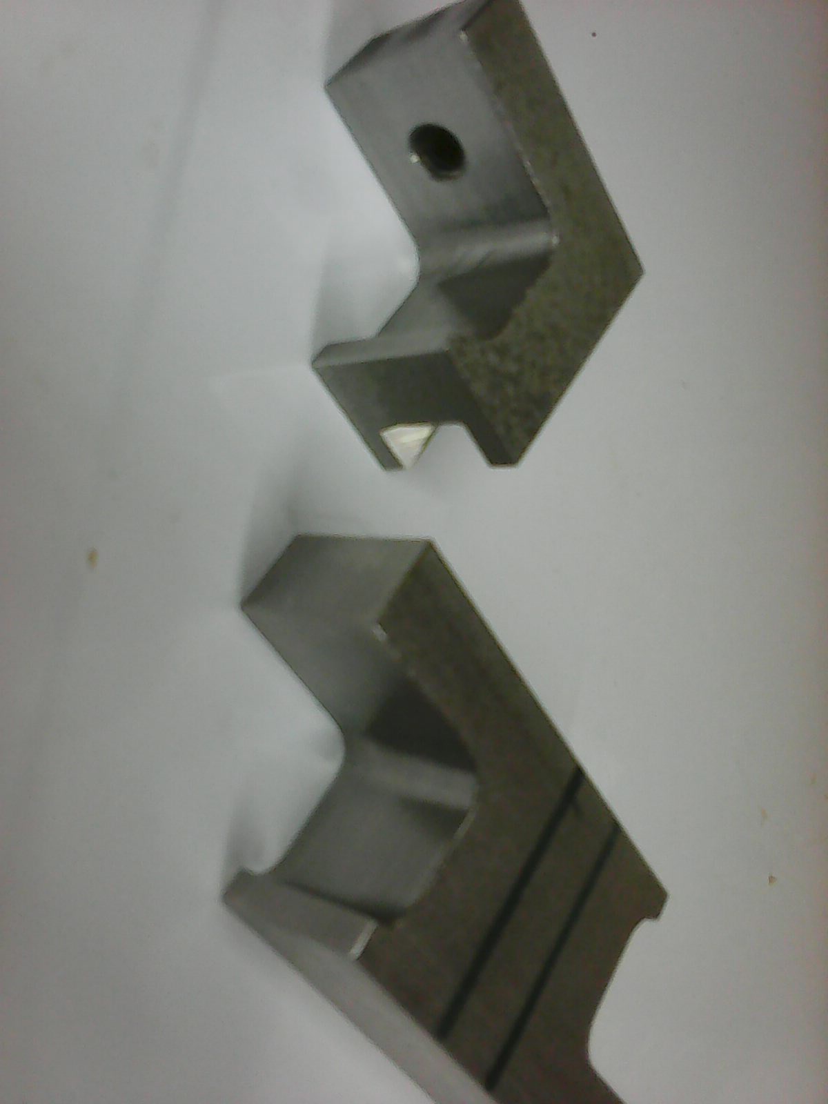

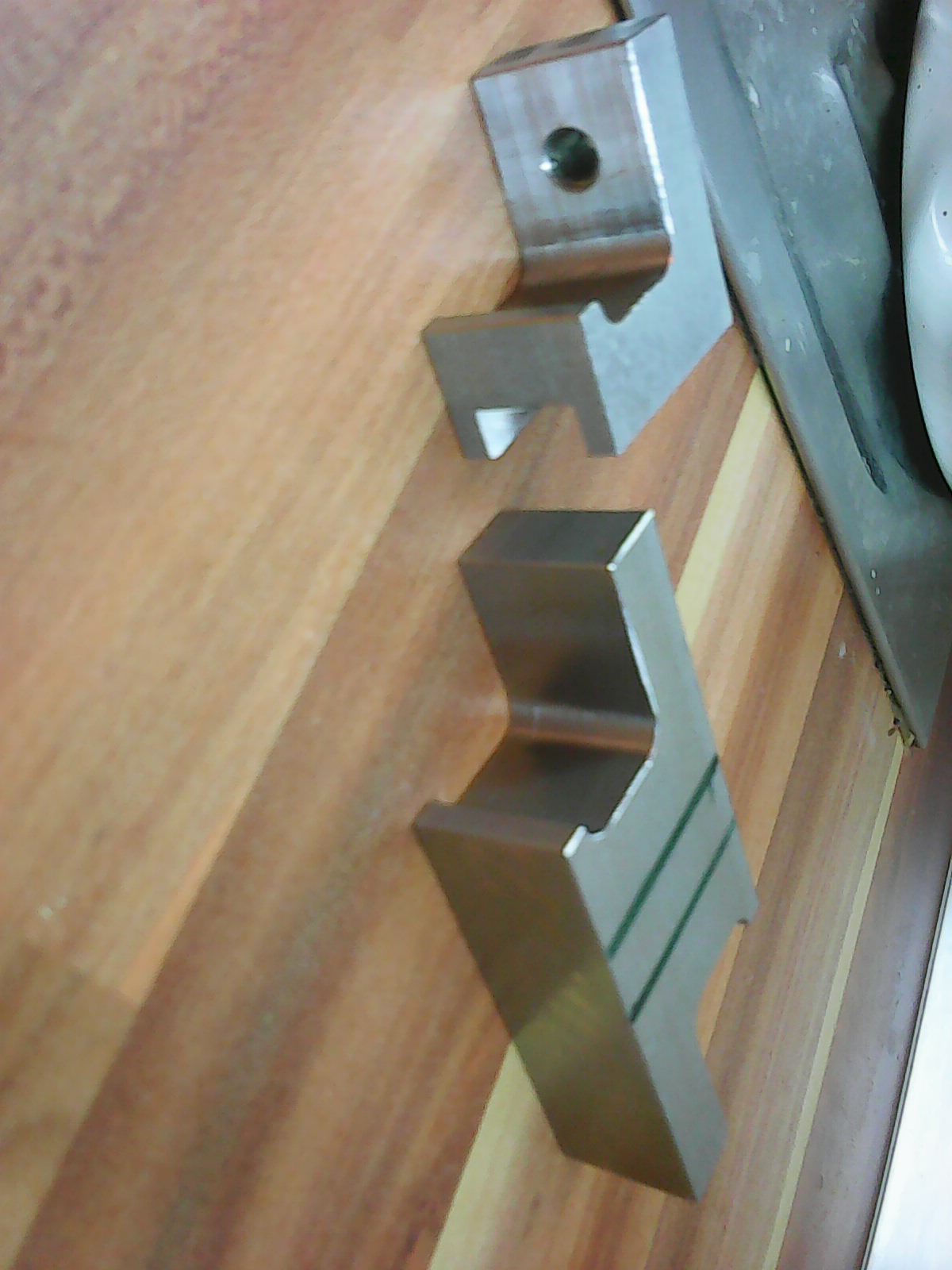

Ahoj,chtěl bych se zeptat jestli má někdo z vás zkušenosti s použitím stopkových TK fréz na nerez tř. 1.4301.Jmenovitě jde o průměr frézy 6 mm a hloubku frézování 15 mm do plného.
Zatím to jedu nesousledně (tedy mluvím o straně které má být pěkná) a podmínky mám spíš jako u HSS fréz tedy cca 25 m řezná a cca 0,01 mm na zub a chladím emulzí (jinak se fréza zalepuje a praská).
Hloubku jedu po 2 mm,fréza je 4 břitka.Pokud se řídím doporučenými podmínkami od výrobce tak fréza odejde prakticky okamžitě (vylomí se zub dva a pak praskne).
Frézka je profi TOSka a ve slušném stavu,tam by snad problém být neměl...
Jak na to???Díky... :)

Trošku taky záleží na tom polotovaru. Já dělal kdysi malé kostičky pálené z tabule laserem, šlo o drážky 6mm široké hl. 2mm a běžnou monolitní frézou se to nedalo frézovat. Nakonec se to zvládlo s použitím FP fréz od Arna, je to snad něco mezi HSS a spékaným karbidem, nejsou tak křehké. Pokud je nerez něčím pálený, jde to vážně špatně.

Zatím to kudlám HSSkami 4 břity a řídím se klasickým doporučením asi 22 m/min. a posuv přibližně 0,015 na zub tak mi to vychází kolem F 50 a otáčky lehce přes 1100...Je to vlastně konturování z plného materiálu do hloubky 15 mm (jedu po 2 mm) a pak tomu ještě dokola líznu 0,2 mm...Docela to jde ale trvá to... :)
Taky mám obavu že fréza vydrží jen pár kusů,uvidím...
Ten malý kus je vzor ten větší polotovar je ode mě.TK frézy jsem zatím vzdal, oddělal jsem dvě a nejspíš budu muset ještě aspoň 2-3 zničit než na to přijdu... :)
