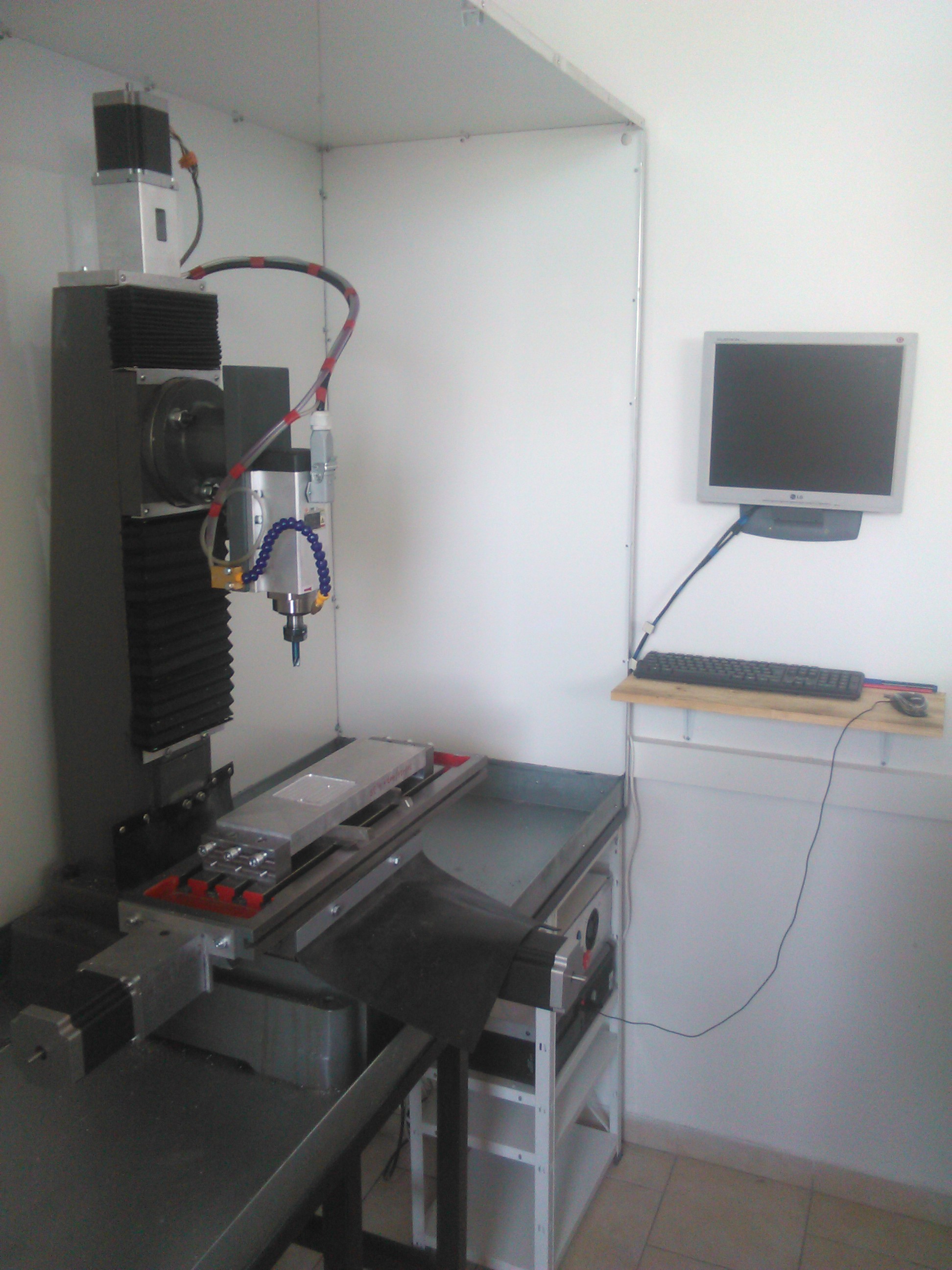

Zdravím Vás,
Někde jsem tu četl nějaký příspěvek,že většina členů se nedělí o své zkušenosti,tak jsem se rozhodl dát sem mou poslední konstrukci CNC frézky.Nejsem nějaký profík na stavby cnc strojů,ale funguje zatím bezproblémově.
Parametry:
Rozjezd X - 420 mm
Rozjezd y - 180 mm
Rozjezd z - 400 mm
Hmotnost 370kg
Maximální spolehlivá rychlost polohování 60mm/sec
Kuličkové šrouby
Dvojité předepnuté matice
Domky vlastní konstrukce (dvě kuželíková ložiska+vlastní spojky)
2f krokáče 12 Nm
HF vřeteno 2,2kW (keramická ložiska)
Řízení MACH3+smoothsteper (mám nakonfigurovaný i Linux,ale neumím zatím programovat)
Je potřeba doladit koncové spínače,energetické řetezy,nástrojovou sondu.
Stroj je komlet krytovaný včetně chlazení.
Zde je pár fotek.

Ahoj, vypadá to velmi dobře :), něco podobného bych si také chtěl postavit. Můžu se zeptat z čeho je použit ten křížový stůl? Bude nějaké video z obrábění :)?

Uz len chybaju na tie krokace , na ich konce, encodery. :D :D
Příspěvky: 23340
28. 7. 2016, 6:06
to myslim tyhle 12Nm nezrychli
budou priserne pomale
paradoxne na tenhle stroj staci i 2Nm
je to trosku dost predimenzovane
myslim ze za ty prachy co stojej 12Nm krokace a drivery mohli byt AC serva

To Pepa4 ten křížový stůl je součástí,stroj je předělaná ZX 7045 a úpravama (zaškrabané rybiny,nový krk pro vřeteno atd.)

To robokop je to hodně předimenzovaný,šlo mi hlavně o hladký chod při vysokým zatížení stolu.Příště půjdu do serv i když nemám žádný problém se ztrátou kroků,jak se tu pořád řeší dokola.

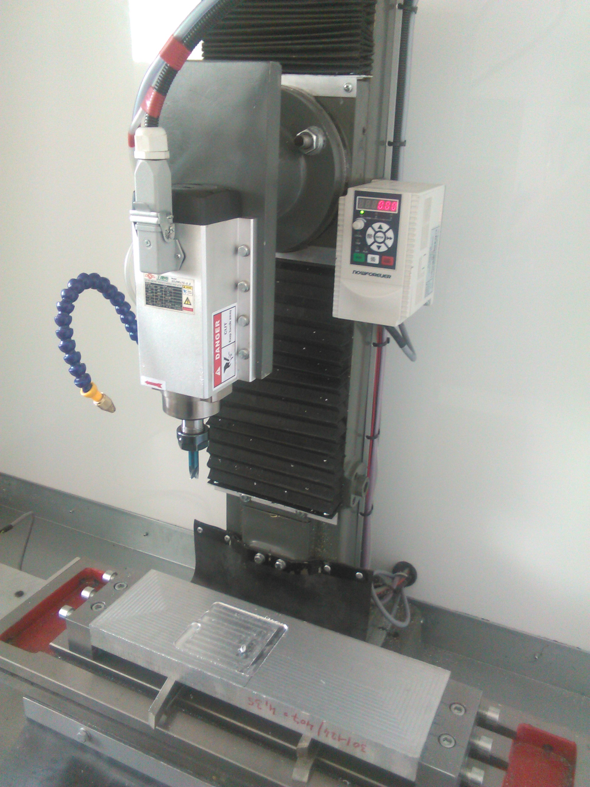

z fotky nepoznám, ale měnič bych raději našrouboval na zeď než na sloup (tedy pokud je na sloupu)
Příspěvky: 23340
28. 7. 2016, 8:21
ani na zed
nejlip do rozvadece
takhle driv nebo pozdeji zemre

Zatím je to řešený takhle,nemám řízený otáčky vřetene programem,ale manuálně (už bylo potřeba vyrábět). Teď stavím jinou mašinu,dvakrát větší a tuhle budu prodávat.Potřebuji větší stroj.Jinak by měl být samozřejmě v rozvaděči.

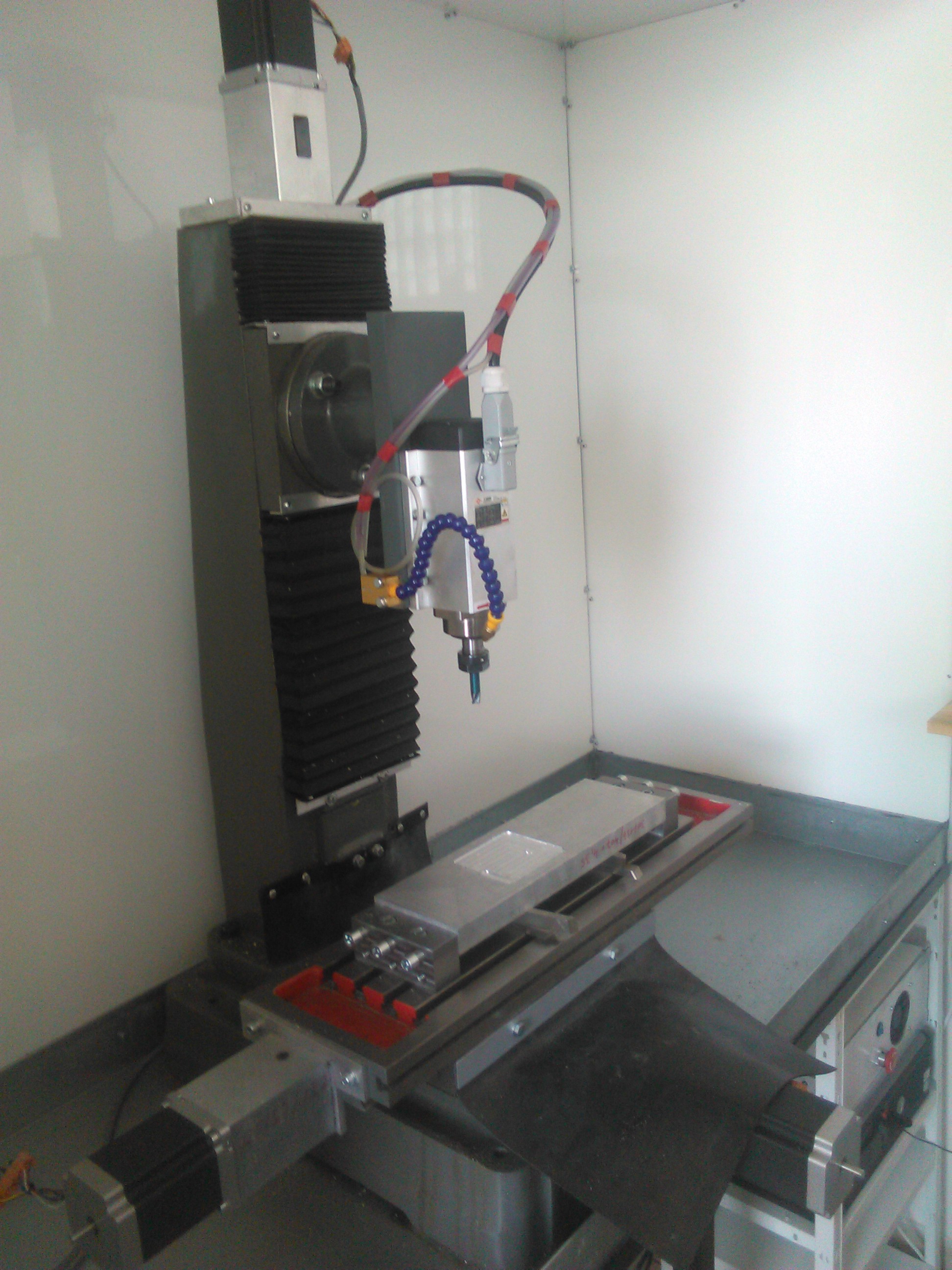

Vypadá to hezky. Předimenzované motory? To mi přijde povědomé. :) Taky jsme to na té naší frézce přepískli. Ale jede to super. A taky tam máme nemy 34 12 Nm. 151 mm dlouhé. A jeden váží 3 kg. Někde jsem to tady psal. Uklikl jsem se na ebay. No vyhodit to nevyhodíme.
Jen se chci zeptat jak seš spokojený s tím vřetenem. Máme ho taky. 2,2 kW.

Vřeteno není špatné,kupodivu má dostatek kroutícího momentu v nižších otáčkách,ale když to mydlíš 24000 ot./min tak ta teplota nic moc.To vzduchové chlazení není moc účinný.Mám ještě vodníka a to je úplně jiná písnička.
Příští mašina,ale bude už s klasickým vřeteníkem pro silové obrábění duralu i oceli.Na šudlení duralu nepotřebuješ takový základ.
Jinak s tím vřetenem obrábím (hladím) i 11523 a zatím bez problémů (Fréza tvrdokov 6mm špona 0.4mm posuv 20mm/sec.)
