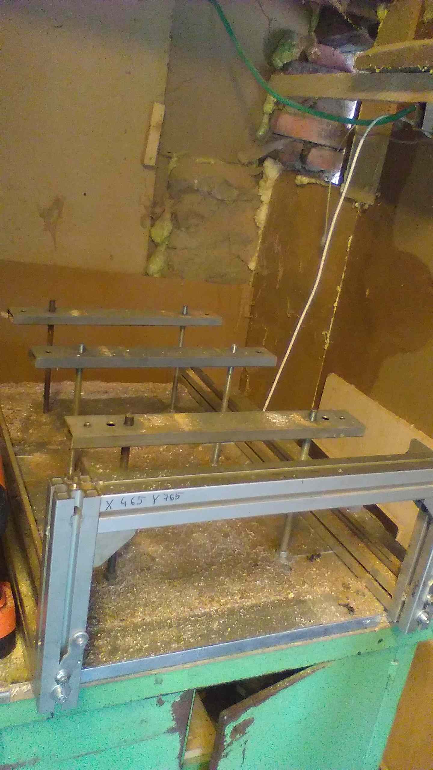

Tak dřevohryzadlo_2 dohryzalo poslední třísky. Je čas dovolené, a tedy na jeho reinkarnaci.
https://goo.gl/photos/vYsd3VX5BubuisVn9" onclick="window.open(this.href);return false;
Je mi jasné, že to za 14dní to nedám, termín je max polovin října, v listopadu musím mít hotový obraz na 50té výročí společného života mých rodičů. většinu dílů jen přehazuji, bohužel prozatím i šrouby, tedy trapézy, ale vše je připraveno na kuličkové 1605, zatím na ně není.
Postupně budu aktualizovat.
Konstrukce je navržená z toho co je doma a co jsem poctivě posbíral porůznu na šroťácích nebo někdo něco dal a tak podobně. Tedy se s tím nedá nijak hýbat, to ovšem neznamená, že bych se bránil kritice. Zadní deska portálu je z MDF desky, zezadu je vyztužená ještě dvěma profily. Ta se bude měnit, materiál na ni byl pod starou frézou, teď jej musím nařezat a vzhledem k tomu, že nemám nikde nikoho kdo by mi takový kus ofrézoval, vytvořil jsem to MDF a ofrézuji si to potom sám na reinkarnaci.

vidím, ze suplera ma emise i stk, tak s tím můžeš začít úspěšně jezdit

Hodiny a hodiny práce,tak ať se dílo podaří. Držím palce.

To filla: Šuplera je z práce, tedy musí mít STK a emise, ale nevím jestli ji letos nekončí. Bude třeba zajít na STK :D
To origosch: hodiny toho jsou, mám jen stojanovou vrtačku, pilníky, flexu a bylo dřevohryzadlo, které mi taky dost pomohlo, učil jsem se i zaškrabávat plochy na barvu z lihové fixy :) , žádné zázraky, ale snad to bude použitelné, lineár na rámu jsem se snažil uložit přitlačením k zapůjčenému mostovému pravítku(dokud jsem nebyl tady tak jsem netušil ani, že něco takového je :) ), do toho profilu by nešlo zafrézovat drážku a i kdybych tam navařil hliníkový plech, tak nemám nikoho kdo by mi tady u nás metr ofrézoval na jedno upnutí, firma nepřichází v úvahu, nejsou wagnerlove.
Hliníkové díly jsem řezal flexou(než jsem došel poznání, že na hliník jsou spešl kotouče tak to byl porod :) ) a potom frézoval na hryzadle. Teď to budu pomalu dávat dohromady.
I když je to vlastně jen přehození z rámu na rám, vychází ta samotná reinkarnace něco okolo 3-4t, tedy bez nákladů co jsem za ty dva roky vydal po šroťácích a po různu za materiál.
Perun s Vámi :twisted: :twisted: :twisted:

Ahojky
Tento strojek je předurčen k obrábění dřeva a plastu? Podle názvu?

Se omlouvám za zpožděnou odpověď. Ano převážně na dřevo, tedy je to prioritou. Jen jsem zpevnil konstrukci a zrušil pojezdy na ložiscích, nahradil lineáry. Celkově jak jsem psal je to stále samodomo výroba.
