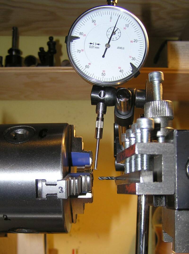

Rád bych se podělil o tip na úchylkoměr a stojánek k němu a asdu výměnných hrotů.
Úchylkoměr
http://www.mbcalibr.cz/prodej/produkt/4 ... chylkomer/
Stojánek
http://www.uni-max.cz/stojanek-magneticky-smg-4/d/
výměnné hroty k úchylkoměru
http://obchod.kinex.cz/scripts/podrobno ... ?IDZ=10037

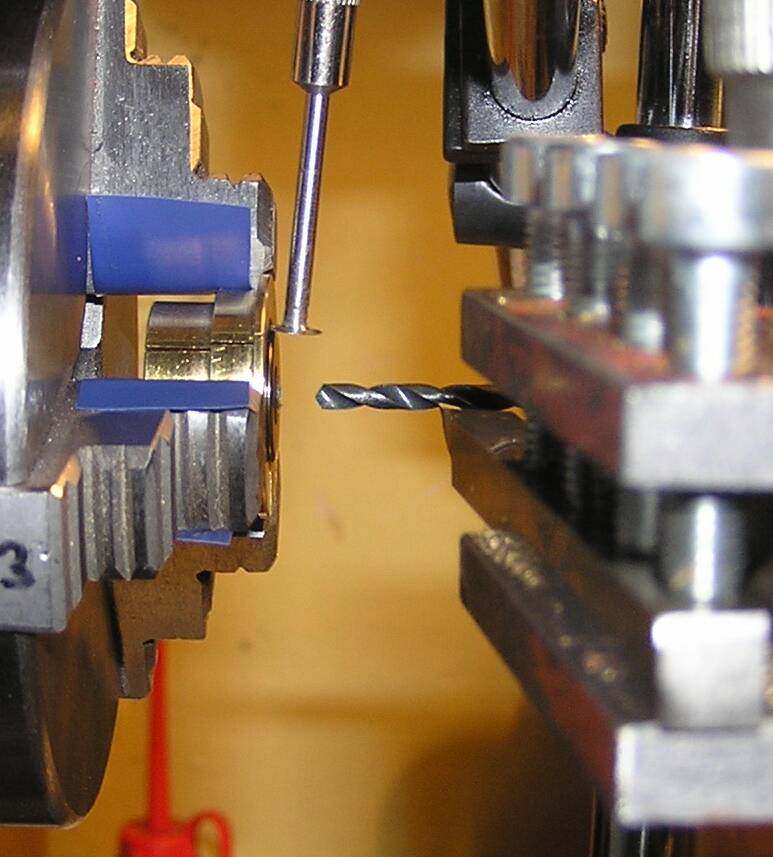

Jeden hrot jsem si upravil následovně:
