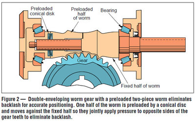

Jak se obvykle v těchto osách předepíná šnekový převod?
A co je tam ještě za součásti mimo těla, vřetena, převodu a ložisek?

Příspěvky: 9050
Příspěvek 26. 8. 2016, 3:23
tuhost, momenty si najdi v katalogu.. šnek je známej už pár století a je relativně jednoduchej spoustu výrobců používá šnek, ale používá se i tohle řešení, jsou takové přímo osy, případně robotické klouby atd..
ono pokud to má za něco stát tak je to ještě bržděné. to jen abys třeba promyslel i brzdu :D
dneska se cpou hodně ty křížový ložiska je to tuhý velký, nízký přesný..ideální do takovéto zástavby a poslední vlastnost drahý :D

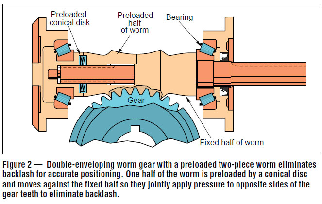

Příspěvky: 10274
Příspěvek 26. 8. 2016, 3:26
Mám uloženou tuhle fotku (ani nevím kde jsem to stáhnul) co se mi docela líbí ,upravit šneka a říznout není problém ,nabídky šnekovejch převodů od skopčáků docela slušný a ta svornost není vůbec špatná.
