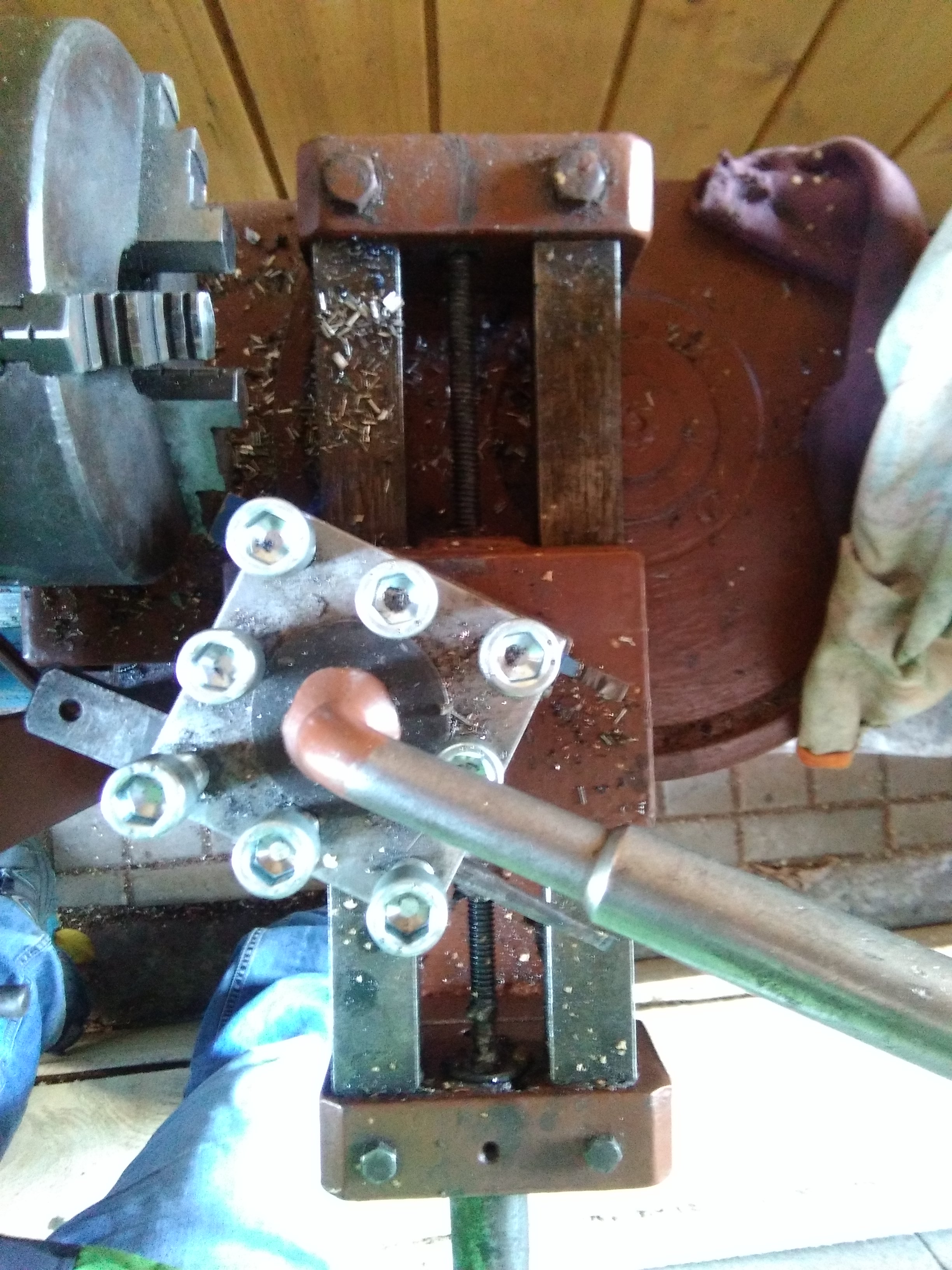

Dobrý den, chci se zeptat, dostal sem takový samodomo soustruh, tak ho dávám dokupi, a narazil sem na problém, že se chvěje příčný posuv, tzn když soustružim délku na průměr, tak mam povrch oskákaný a hrbolatý. Chci se zeptat co by šlo použít jako náhrada jiného... Když jsem se sháněl po rybinovém vedení, tak většinou se prodávájí jen na křížovém stole, a to není zrovna levné, a v kovošrotě nemá ani cenu se ptát. A ty lineární posuvy nevím neviděl jsem to, jestli to má vůbec nějaké vymezení vůle, a jak by to bylo s tuhostí apod. Tento posuv co tam je teď, má vymezení vůle pouze z boku. Nožová hlava jezdí po takových čtyřhranech. při prostředních průměrech je oskákání nejvyšší, je to tam nejvíce vydřené. V příloze je foto.

no tak ono se taky nebavíme o nějakém profi soustružení, je to na doma prostě někde támhle, tohle apod... je to tak nějak složené z nějaké staré frézky, vřeteno s uložením na kterém je udělané osazení se závitem pro univerzálku, a podélný posuv je stůl z té frézky, dodělal sem si i vlastního koníka k tomu :D uříznul sem kousek z suportu a na to tvořil :D točí to celkem vpohodě, dal sem na to 4Kw motor, a převodovku z trabanta :D takže otáčky mam cca 200-1000ot/min. Takže na takové to domácí nicmoc přesný soustružení to stačí, jen že ten support se chvěje a dělá to kravál :D Mam připravené i takový DIY DRO :D z digitálních posuvek, který maj výstup, tak procesorem je čtu a zobrazuju na displeji, později přemejšlim i o montáži krokových motorů, a mohlo by to bejt takový rádoby poloautomat cnc, kdy třeba úhly, nebo závitování nožem by bylo možné

no chci ho vylepšit, na ten inzerát zkusim zavolat, a uvidím jestli by prodal holou tu konzolu posuvu. A zkusím se poptat na to lineární vedení, když to dávaj do frézek kde je rázový obrábění furt, tak na soustruhu kde je plynulej záběr by to mělo fungovat a opotřebovávat se ještě míň si myslim

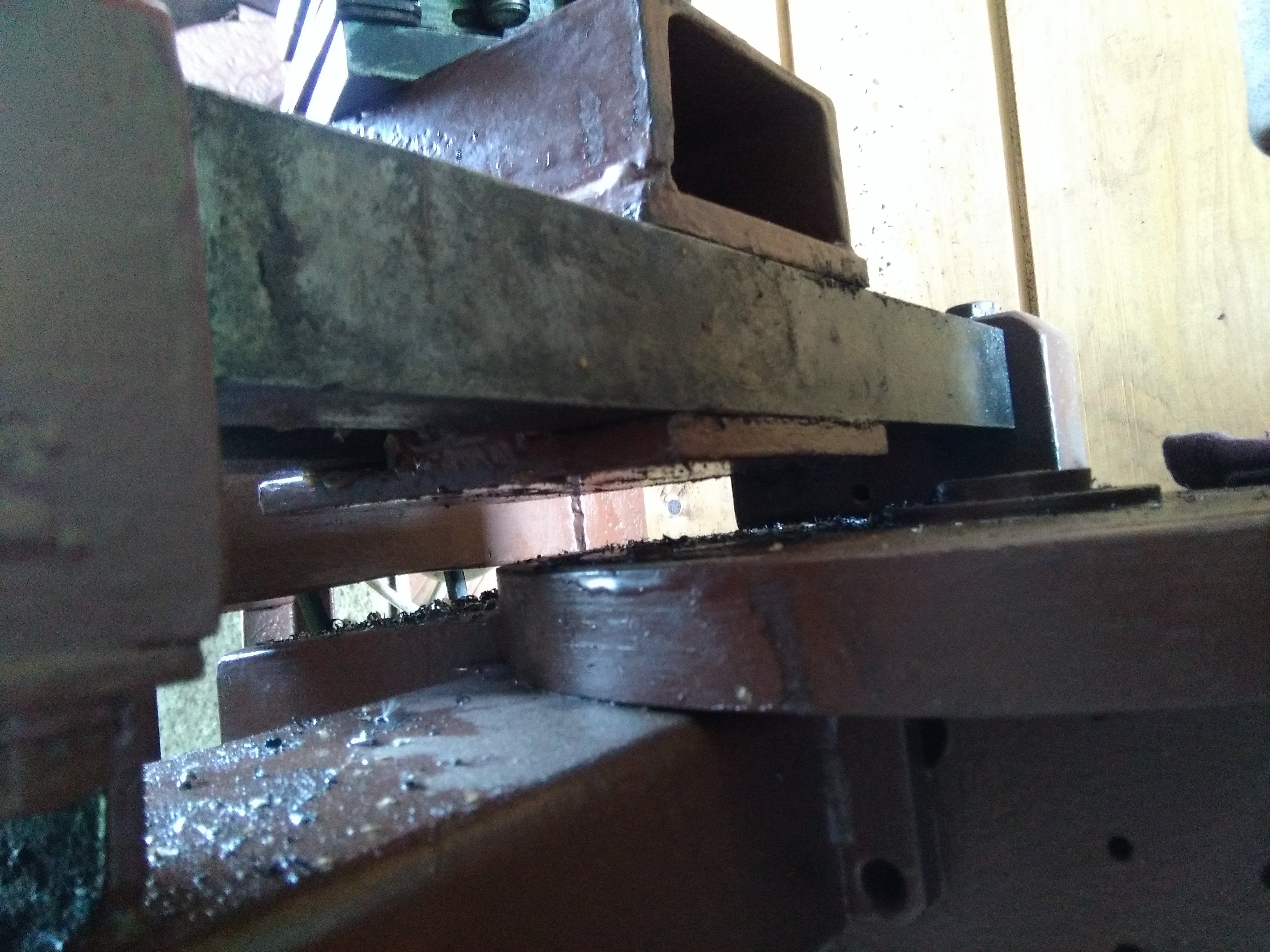

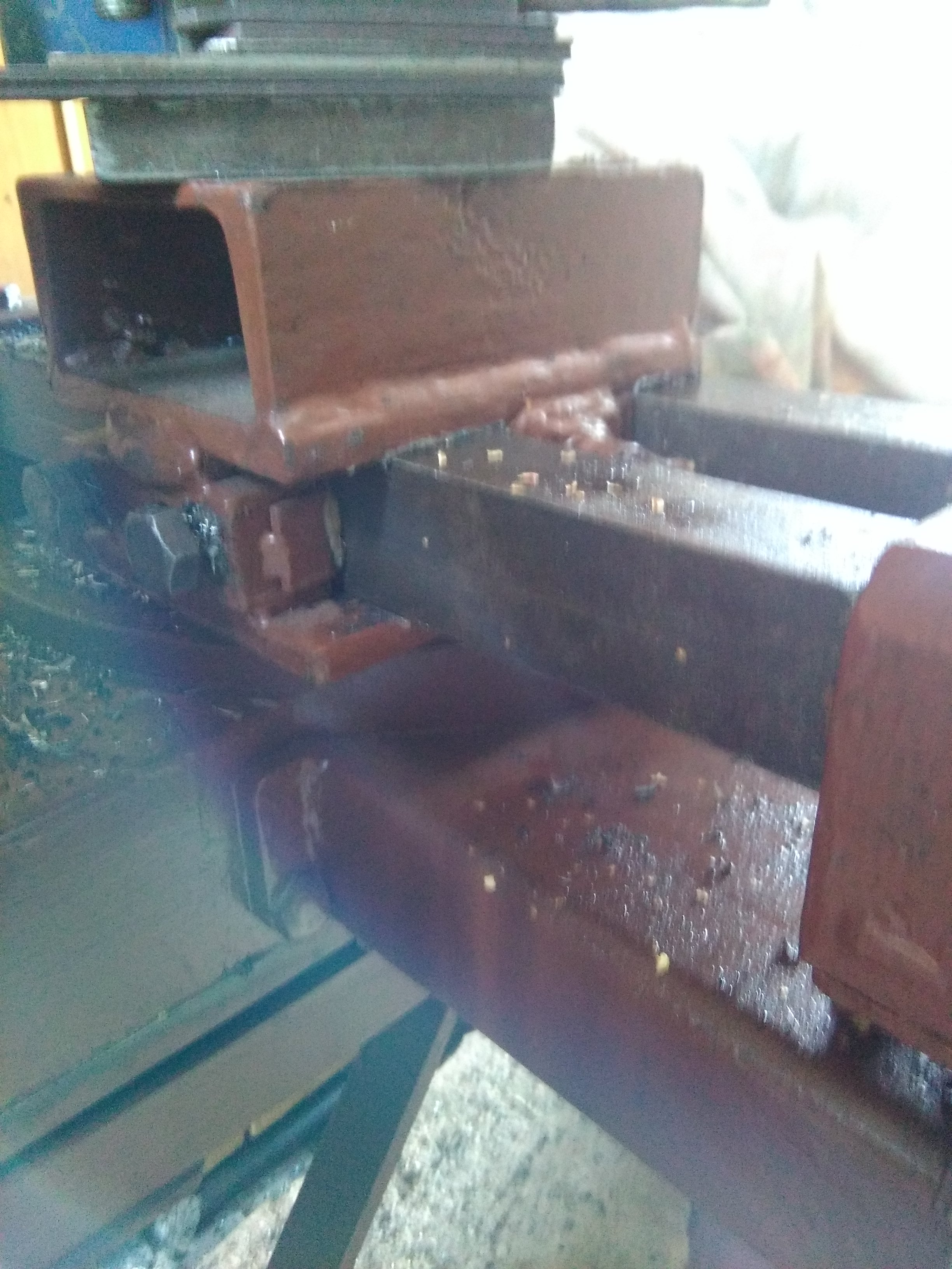

Jsou ty čtyřhrany alespoň z plného materiálu???
Důležité je, jestli jsou jejich plochy, které mají být rovnoběžné, skutečně rovnoběžné, a jestli nejsou hrbolaté prohnuté atd.
O zaškrabávání jsi (třeba tady na fóru) něco četl?
Pokud je to hodně vydřené, tak škrabák nemusí stačit a bude potřeba to i trochu opilovat.
