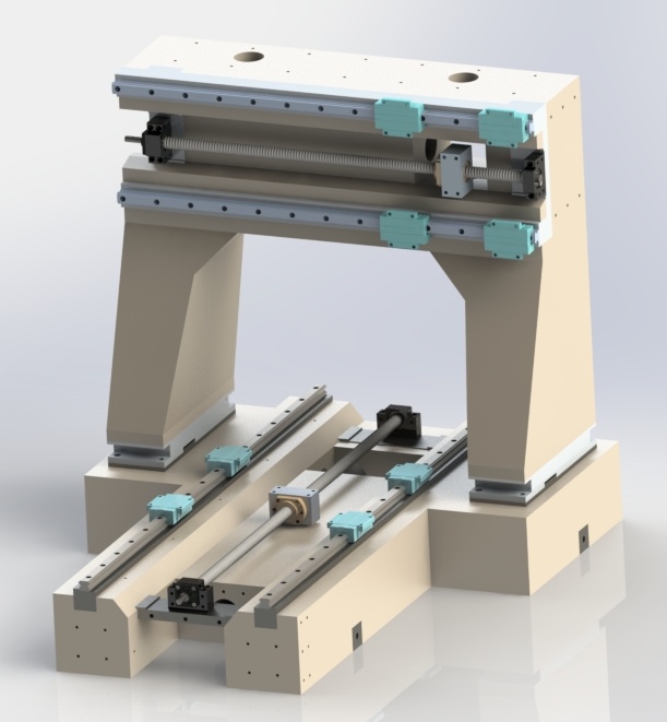

Připravuji výrobu frézky primárně na obrábění hliníku a lehké šmudlání oceli. Po dlouhém projíždění tohoto fóra (i jiných), přípravě postupně asi 4 různých variant jsem skončil u varianty inspirované Mullerem ale provedené z UHPC betonu na základě nanodur cementu.
délka 1000 mm
šířka 790 mm
pracovní prostor cca 600x500x200
hmotnost mi vychází zatím cca 400-450 kg
vřeteno vykonově cca 3,5 - 5 kW ( počítám s výměnou vřetene s ohledem na obrábění oceli nebo hliniku - předpokládám, že univerzální varianta není)
V této chvíli potřebuji rozhodnout jaké lineáry osadit na osu Y a X. Mohu volit mezi 20, 25 a 30.
Je rozdíl v tuhosti významný vzhledem k vyšší cenně nebo boudou stačit 20 ky?

Hlavní rozdíl je v předpětí(Z0-Z3) ,ale to už jsem několikrát psal.To jsou základy konstrukce obráběcích strojů.

Tomu rozumím počítám se středním předpětím.
A při stejném předpětí má smysl brát třeba 30 ky ? - ten cenový rozdíl také není zanedbatelný.

20 budou stačit - jestli je ta vizualizace přesná ,tak tam opravdu nebude nejslabším článkem řetězu lineár.

Kde odhaduješ to nejslabší místo ? Předpokládám že osu Z.
Příspěvky: 10269
10. 9. 2016, 11:06
Taky bych podstatně přidal na hmotě základny ,portál by ušel.

osa Z tam není namalována takže k ní nic nemám .Jen prosím zapomeň na ostré vnitřní rohy dej tam R100mm na ose X a adekvátně zaobluj ostatní rohy.
spřahovací trny zalitého nosného ocelového profilu pod lineár pěkně nahusto. atd.

Okrajové vzdálenosti jen pro představu trn 12mm minimálně 80mm od okraje 16mm 150mm to jen pro představu kolik masa okolo.na to výpočty nejsou je to ověřováno experimentálně vytrháváním v laborce.Jo a taky hloubka zalití trnu cca 120mm pro 12mm takže z toho ti vyjde maso okolo kolejnice cca 250mm šířka kolem lineáru + 200mm na výšku a tak dále. PROSTĚ SE TO NAVRHUJE TAK ,ŽE ZAČNU S TÍM KOLIK TO MÁ PŘENÉST NA ZATÍŽENÍ A PAK UŽ SE TO JEN KOLEM OBALUJE MATERIÁLEM.Takže dotaz na lineár je jaksi mimo, když schází jako vstupní informace zatížení.

Rozhodně se nebudu urážet :D není důvod.Jak už jsem psal tvarově a rozměrově jsem se inspiroval u MT. U základny je podkladek pod linear kotven 7 šrouby M10 na hloubku 110 mm. U spodní strany základny jsou podélně propojeny žebírkovou ocelí 8 a příčně 6. UHPC beton by měl mít v tlaku pevnost 150 MPa a v ohybu 25 Mpa. Vyztuž bude mimo oceli doplněna rozptýlenou výztuží - skelná vlakna délky 120 mm (mimo zvýšení pevnosti také ke kompenzaci mikrotrhlin při zrání) .

Super tak začni s tím že to zaoblíš aby ti to nepopraskalo.
Znám ten materíál pevnost v tlaku je ti k ničemu neděláš lis nebo stopatrovou budovu.
najdi si jak vypadá trn do betonu šroub nedávej to tam raději navař čepy - závitové tyče se dávají na vlepované výztuže - viz. třeba Hilty
https://www.hilti.cz/kotevn%c3%ad-techn ... moty/r1216" onclick="window.open(this.href);return false;
Prosím jestli je to není nutné z nějakého sestavovacího postupu nedávej tam žádnou výztuž ,ala žebírková ocel (ROXOR)
Rozptýlená výztuž skelné vlákno zní moderně ale neeee.kup si v betonárce ocelovou výztuž do betonu.POKROUCENÉ DRÁTKY.

Tu klasickou výztuž nedávat proč - aby se neutrhala vybracemi ? Zaoblení myslíš na základně k těm bočním uším pod patkami ?
