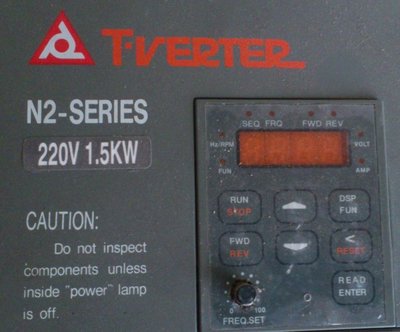

Zdravím, mám čínského 2KW vodníka a umřel mě u něj měnič. Mám ještě náhradní 1,5KW měnič a tak bych to chtěl prozatímně rozhýbat.
Bohužel když spustím měnič, tak se vřeteno točí pouze na malé otáčky a při zvýšení hodí měnič chybu a zastaví se.
Nejspíš je něco potřeba přenastavit. Nemám žádné manuály a netuším ani co by bylo potřeba přenastavit.
Poradil by někdo?

Zkoušel jsem dva typy 1,5KW menicu, oba se chovají stejně.
jeden je čínský HT1000, k tomu se mě podařilo najít manuál.
a druhý je nějaký T-verter - mám ho půjčený a zabudovaný v rozvaděči, tak se k němu moc nedostanu.

Ten druhý měnič, co máš na fotce 400Hz umí, tak studuj návod:
http://www.elprim.cz/navody/Taian_N2/TA ... ual_CZ.pdf" onclick="window.open(this.href);return false;

Tak si hraju s nastavením druhého měniče, ale bezvýsledně. hrál jsem si hlavně s řádky 37-41. Jelikož tomu moc nerozumím, je to spíš pokus a porovnání co se změnilo. Některé parametry mě vůbec nedávají smysl - například řádek 5 - Výběr závislosti U/f (0-18).
Čínský měnič mě roztočí motor bezproblémů, pouze ale na nižší otáčky, než vřeteno umožňuje. Zvuk se mě zdá také rozdílný, u druhého snímače zní motor daleko hlučněji, jakoby tam teklo víc proudu.
Jinak měnič ukazuje velikost protékajícího proudu, který se se zvyšováním otáček také zvyšuje. na 7,5Ampérech měnič vypíná s chybou "Proudové přetížení".
Byl by někdo z profíků ochotný mrknout do manuálu a poradit mě, co na jaké hodnoty nastavit? Z diskuzí jsem vytušil, že nastavení měniče tu dělá každý druhý - takže profíků by tu mohlo být dost.
Vřeteno je 2,2KW čínský vodník, žádné jiné parametry motoru nemám.

frewill píše:Vřeteno je 2,2KW čínský vodník, žádné jiné parametry motoru nemám.
Hele to je těžký. Nediv se, že ti nikdo neodpoví když je tohle jediná informace o motoru kterou jsi byl schopen poskytnout.
Nicméně budu vycházet z toho, že je to asi dvoupólový motor s nominální napětím 220V, max. otáčky 24000 RPM což při jednom pólpáru vyžaduje 400Hz na výstupu měniče.
Parametrem Fn 05 se nastavuje křivka závislosti výstupního napětí na frekvenci. Hodnoty 0-8 a 9-17 jsou křivky přednastavené výrobcem pro motory s nominální frekvencí 50/60Hz a pro tvůj motor tedy naprosto nevhodné (smrtelné). Hodnota parametru Fn 05 = 18 znamená uživatelsky definovanou U/f křivku pomocí parametrů Fn 37, Fn 38, Fn 39, Fn 40, Fn 41 a to je to co by tě mělo zajímat. Pokud by ten měnič zvládal 2,2kW tak by to základní nastavení mohlo vypadat následovně:
Fn 05 : Výběr závislosti U/f = 18
Fn 06: Horní omezení frekvence = 400 Hz
Fn 07: Dolní omezení frekvence = 0 Hz
Fn 30 : Napájecí síťové napětí = 220 V
Fn 37 : Maximalní frekvence = 400 Hz
Fn 38 : Maximalní poměr napětí = 100 %
Fn 39 : Strední frekvence = 200 Hz
Fn 40 : Strední poměr napětí = 50 %
Fn 41 : Poměr napětí při frekvenci 0,1 Hz = 5%
Fn 48 = 0xxx : Regulace účinná
Ale protože zvládá jen 1,5kW tak mu musíš ulevit. Ulevíš mu tak, že tu křivku trochu sklopíš a bude to vypadat následovně:
Fn 38 : Maximalní poměr napětí = 65 %
Fn 40 : Strední poměr napětí = 30 %
Ber to jako výchozí hodnoty k dalšímu experimentování. Tohle se totiž dá těžko odladit na dálku. U toho musíš sedět, vědět co děláš a ne jenom na slepo zkoušet "něco" měnit, musíš sledovat jak se ten motor chová, jakej má při různejch otáčkách odběr atd. Budou tam i další nastavení který ti to můžou blokovat ale už nemám sílu to v tuhle hodinu dál studovat.
