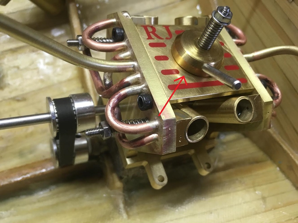

Ahojte,
mam na vas skusenejsich otazku, ako utesnit spoj ako je na obrazku.
Je to reverzny ventil na ovládanie parneho motora.
Medzi plochami nic nie je, umiestnit tam O-kruzok je dost problem.
Vrchny diel dotlaca iba pruzina.
Spodna plocha je obrusena do rovna, otocna cast je zabrusena na naolejovanom 1200 brusnom papiery, ktory bol polozeny na spodnom diely.
Stale mi tam niekade unika para.. aj ked je uplne dotiahnuta matica.
Skusal som aj zabrusit plochu o plochu jemnou brusnou pastou ale výsledok bol dost podobny..
Pracovny tlak cca 2 Atm
Foto je este z rozrobeného motora, chybaju blendy na valcoch..
Motor uz bezi na paru:
https://www.youtube.com/watch?v=2JnzQHzbI7s" onclick="window.open(this.href);return false;
Vie mi niekto poradit ako na to.
Dakujem

Na těsnění se používaj kuželové těsnící plochy ,tak že bych tam napájel kuželové sedlo a dosoustružit kuželovou plochu na protikusu.

To je dobre, ale pouzitelne pri buducom projekte..
skor hladam nejaku radu ako utesnit tento spoj..

zkus lapovat necim jeste daleko jemnejsim

to uděláš i teď,na tělese páky vysoustružíš krátký kužel,pak vysoustružíš kroužek se stejným kuželem a ten připájíš na základnu s tím že páku použiješ jako přípravek ke správnému osazení :wink:

Moc sa mi nechce letovat striebrom ten vrchy diel, lebo ten je deravy ako emental..
vyskusam to zalapovat, plochu o plochu..
