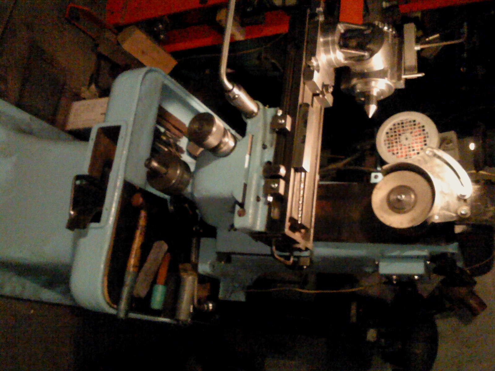

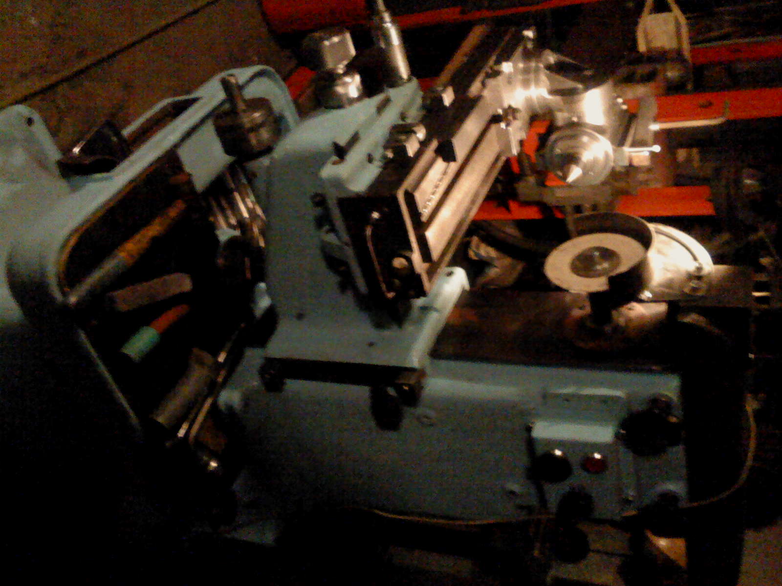

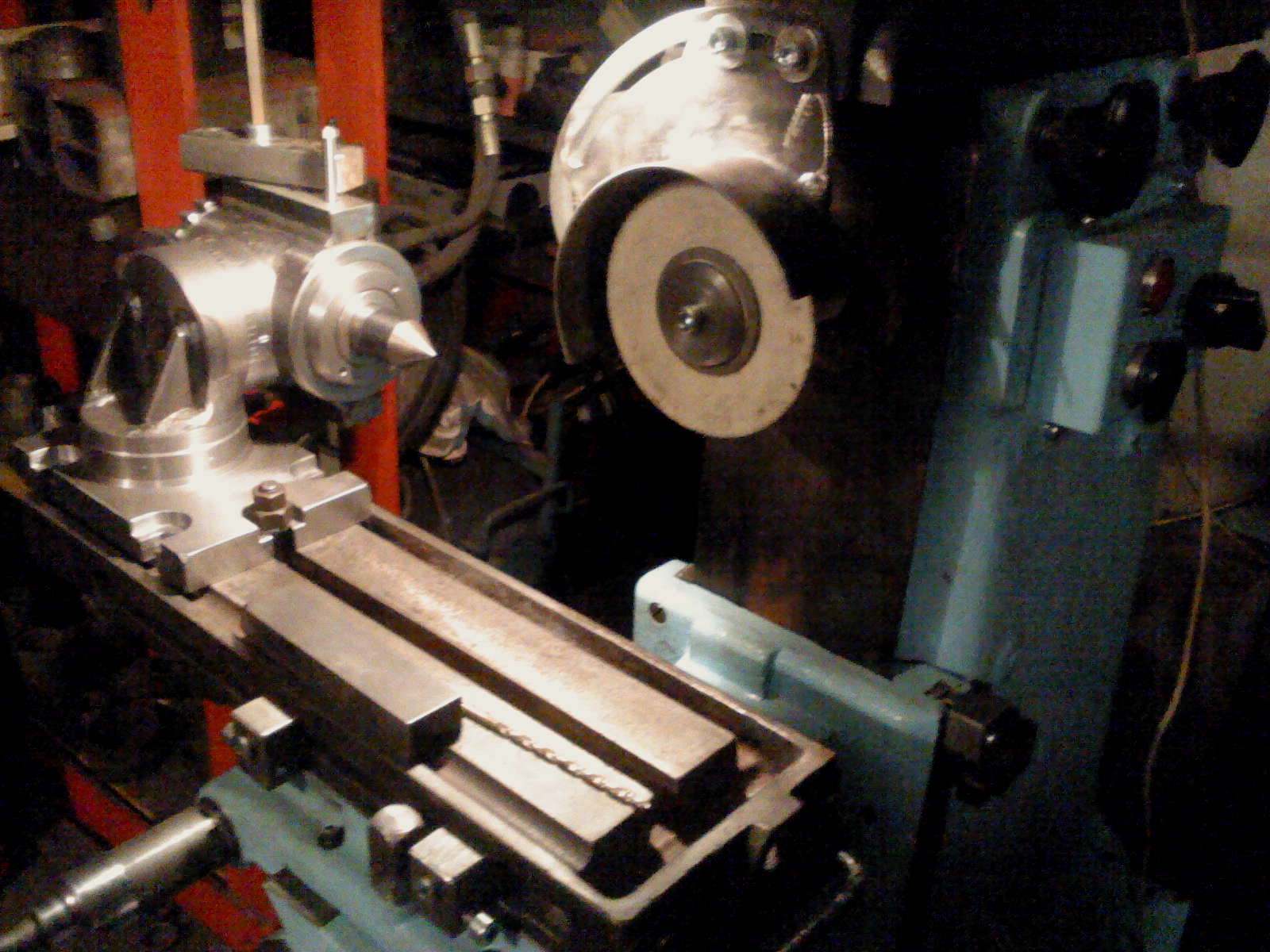

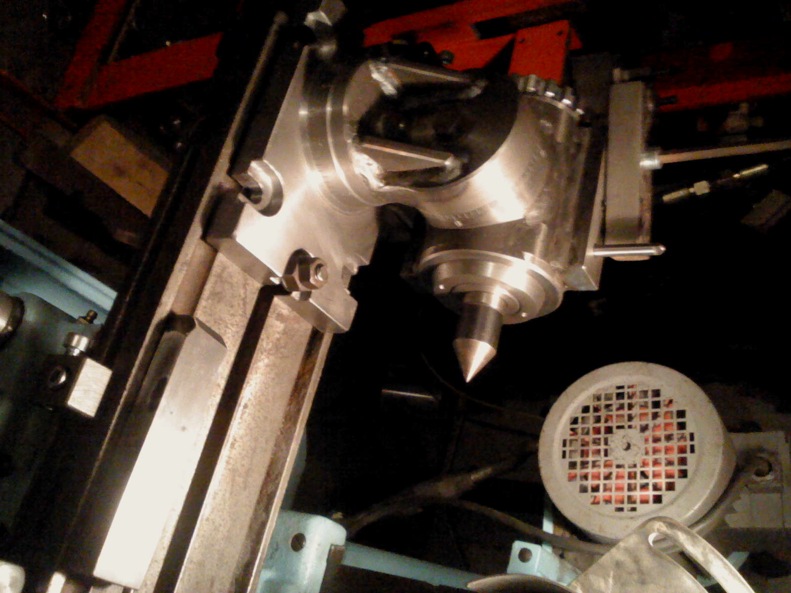

mohol by si bližšie rozviesť úpravy, ktoré si robil?
Nové vreteno, morse 4, predpeté guličkové ložiská, vytláčanie trňa rozdielnym stúpaním závitu, na všetky posuvy skrutky, X zostal aj pôvodný hrebeň, motor na stĺpe z boku kvôli zmene otáčok,nová elektrika. Ložisko nebolo ukradli znej čo sa dalo /aj nedalo/.
