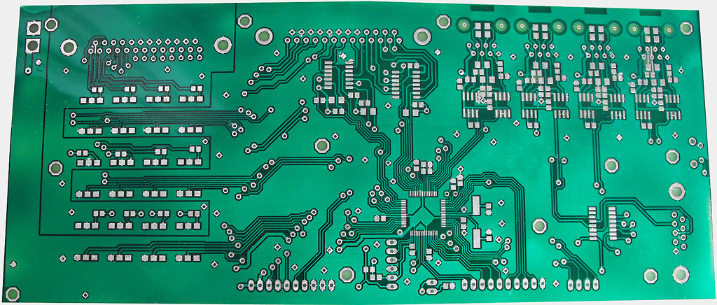

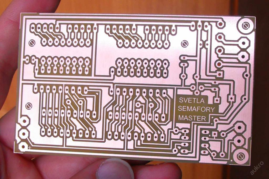

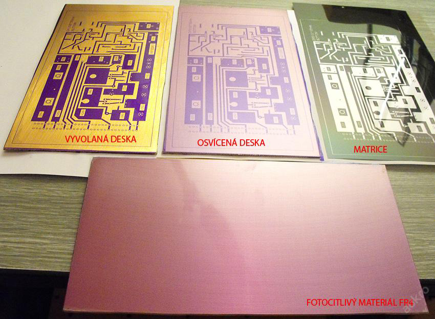

Vlastni tvorba:
fotocitlivá vrstva není tekturý rezist jako např. z GM, ale nalaminovaná polymerová folie
Ukázka použití čínské nepájivé masky
na kusovku dobrý ale na kvalitu a větší poček ks lepší sítotisková nepájivá maska. Tu si ovšem tučně člověk zaplatí.
