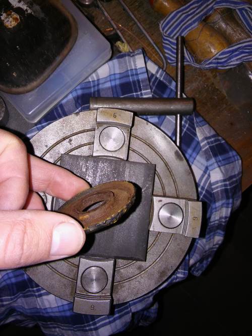

výroba krytu náboje kola - dotaz k postupu
prosím o radu znalejších a zkušených :c), jak se poprat výrobou tohoto dílu pomocí mn80 (kryt náboje kola). Uvažuji upnout plocháč o příslušné tlouštce do stavitelné čtyřpaknovky a z čela ubrat kde je třeba plus udělat příslušný otvor..ale jak s upíchnutím po obvodu? lze rovnou tak jak je a nebo třeba podložit tak, aby se materiál nedotýkal v místě obvodu univerzálky? z kulatiny to dělat nechci, protože nevim, jak by jsem to upíchnul, spíš asi neupíchnul :c)... druhá "ušmudlanější" varianta co mne napadla je udělat vnitřní kroužek a na něj přivařit plech který pomocí kopita na krajích v rámci možností ohnu...

Upíchnout po obvodu (=vypíchnout) je na jeden kousek asi zbytečně složité, to bude lepší prostě osoustružit. Upnout za střed třeba pomocí nějakého šroubu s matkou, možností je spousta.
kousky potřebuji dva:c).. . no já tak taky uvažoval,chytit to přes tu díru na matku...ale mám strach jednak z toho, že to nechytím kolmo k ose (v tom vybrání to je z 5 mm stažené na cca 1,5 mm -musím ještě pořádně změřit kolik se mě mezi vidlici a náboj vleze, ten vzor je natolik sežraný, že z něj to pořádně neurčím)... a taky při soustružení z toho plocháče nebudu mít asi dobrý pocit z brnkání, jak střídavě zabírá a nezabírá kudla do železa...Otázka je, bylo-li to vůbec v origo tvořeno na soustruhu...

prerusovany rez je celkem bezna zalezitost
jestli umis brousit slozitejsi tvary nozu tak je pro tebe snazsi udelat ten vypichovak
jestli o tom vis prd tak je pro tebe snazsi to odtocit zvenku (nic na tom neni jen musis opatrne a pomalu, kudly nemaji prilis rady ty razy)

Dělá se to nejlíp tak, že se vhodný šroub upne do soustruuhu, osoustruží na průměr té díry včetně dosedací plochy a pak se na něj upínají ty součástky. Samozřejmě jakmile se šroub ze soustruhu vyndá a znova upne, přesnost je pryč, je to jen jednorázový přípravek. A nemusí to být zrovna šroub, stačí stočit zbytek nějaké kulatiny a obrobek pomocí kousku trubky dotlačit hrotem koníku. Taky se dají do šroubu udělat středicí důlky, stočit jej na přesno mezi hroty a pak půjde použít opakovaně. Dalších způsobů se dá vymyslet fůra.berni píše:mám strach jednak z toho, že to nechytím kolmo k ose
Na ten plochac obkresli tu podlozku, naznac priblizny stred, flexou orez hrany aby vznikol mnohouholnik. navrtaj dieru,strc tam M12 skrutku s driekom. flexou odrez hlavu z M12 skrutky. Natoc jednu maticu M12 zaloz orezany plech dotihmi druhou M12. Mozes sustruzit. Ked osustruzis ten mnoho uholnik. Upni to normalne za vonkajsok, vysustruz vybratie a zarovnaj povrch a vnutornu dieru.
Proč to dělat jednoduše když to jde složitě že.
Vezmu kus válcový tyče třeba o 20 mm delší než je výrobek, stočim jí na průměr o něco málo větší než je ta díra v délce třeba 19, vyndám to a strčim to tim stočeným koncem do univerzálky a opřu o čela čelistí. Přetočim čelo o ten milimetr,vytočim si to čelní zahloubení a díru. Pak to znova otočim a odsoustružim to za co jsem to měl chycený. Je to snadnější bo už to má v sobě tu díru a je to trubka malýho průměru. Tim jsem se vyhnul upichování, řezání atp. Dá se to, ale řešit všelijak.

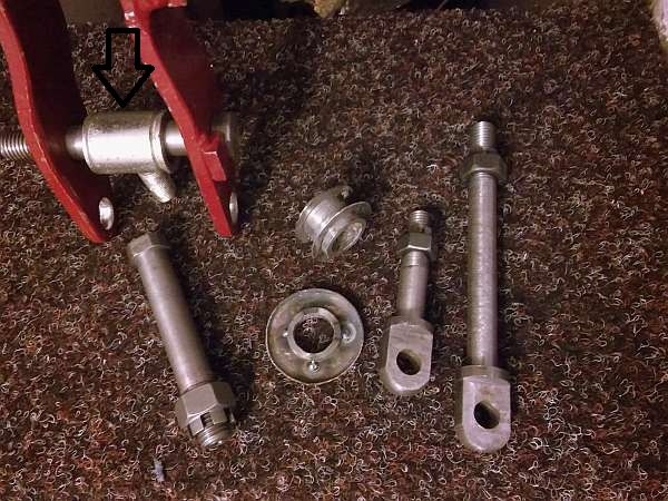

ještě jednou díky všem za reakce...nakonec jsem odrezil původní díl a zjistil, že je tvořen z kroužku a plechového víčka, navzájem sletované... šel jsem tedy touto cestou a takto vytvořil i repliku... na foto ještě před finální úpravou se sváry (pak mě došlo že bylo lepší vařit z druhé strany, protože takto jsem měl víc práce se začištěním, protože do vnitřku přijdou ještě plstěné podložky, což mě dříve jaksi nedošlo). Postupně dodělávám další díly k této "skládačce" sidecaru, jak vidno z fotografií, ted jsme se ale zasekl na další překážce. Poprosil bych opět o nějaký komentář, jak by jste k problému přistoupili vy.
První problém je utržená vrchní kovová část silentbloku (vidět na foto). Existuje nějaké lepidlo, které máte odzkoušené, bylo by dostupné, finančně přijatelné a slepilo by to (za předpokladu např. otryskání nyní orezlého železného kousku).
Druhý problém je futro v spodním úchytu tohoto silentbloku (označeno šipkou). Vnější rozměr potřebného kluzného pouzdra je 22 mm, čep (díra) je 17 mm. Takový rozměr asi není běžný a kluzné ložisko budu muset vytočit, že?? Jaký by jste navrhovali materiál? Bronz, silon?? v tomto dílu dochází pouze k pootočení o max pár stupňů, rozhodně na čepu nerotuje.

Tak to pouzdro máš podobný jako u kyvky, takže litina nebo bronz. Jak opravit ten silentblok netušim, ale tipnul bych že už jde možná sehnat replikovej jinej. On stejně bude starej a tvrdej. Ono ani s dobrým silenblokem ta jízda neni nic moc. holt tlumič je tlumič.
pouzdro mám již hotové, včetně čepu
replika silentbloku se dělá, někdo to peče, ale jaká bude kvalita nevim, trochu se bojim...protože ten stejný internetový obchod nabízí i gumové uložení loďky k podvozku a dle ohlasů jiných kteří již vyzkoušeli tyto silentbloky stojí zaprdlajs údajně se trhají)...asi budu muset koupit a uvidím... o komfortu s tlumičem vím, ale můj podvozek je na starší typ, kde tlumič ještě nebyl...

Oměř ten siletblok zeptám se souseda dělá v HK v gumovce třeba něco podobného donese.
