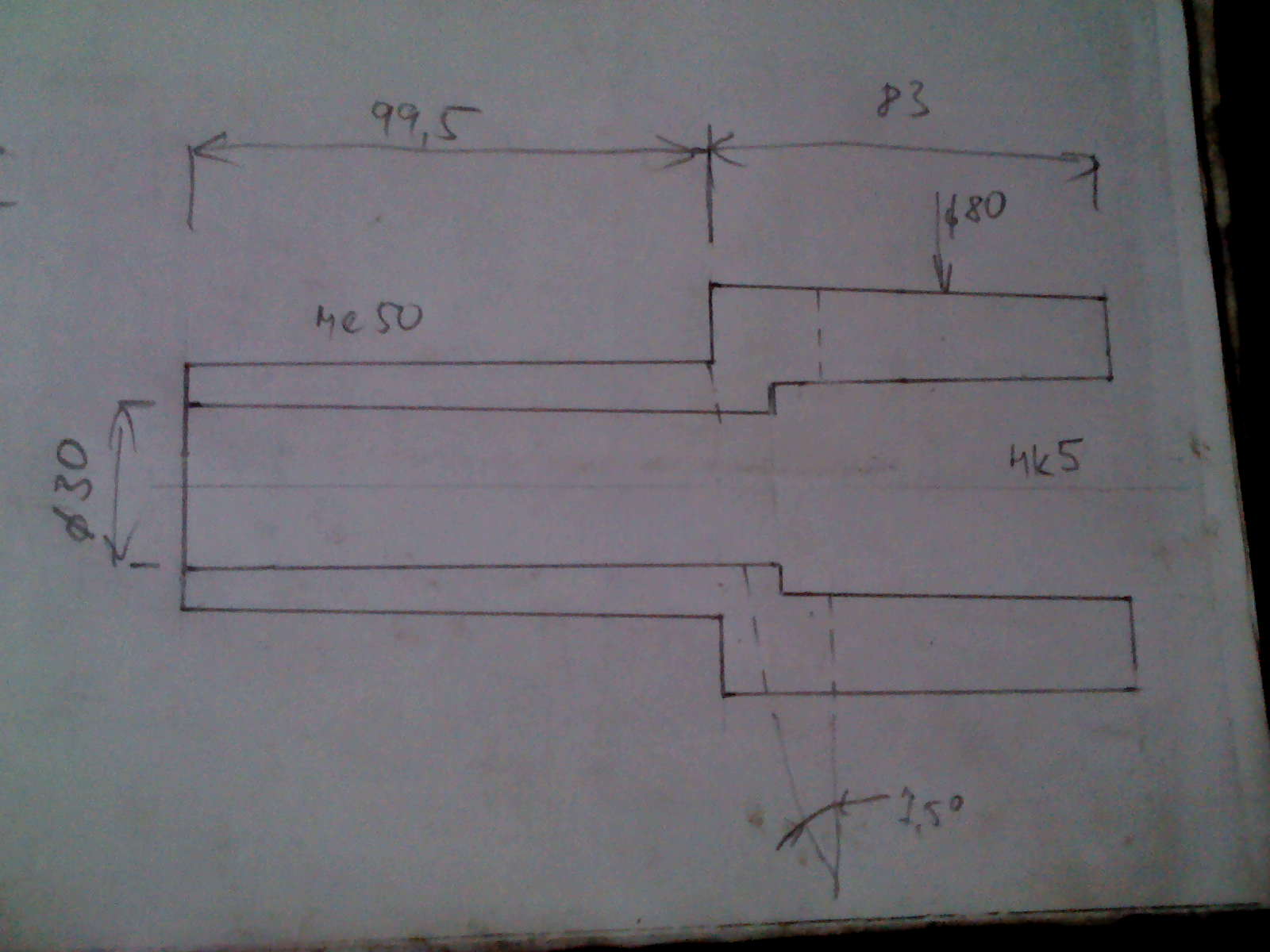

Zháňam /vyrobí niekto? / redukciu Me 50/Mk5. Bude použitá do vretena SV 18 R na klieštinový upínač, takže vnútorný Mk5 môže biť kratší.
Příspěvky: 3834
30. 9. 2016, 8:41
Mylan píše:Zháňam /vyrobí niekto? / redukciu Me 50/Mk5. Bude použitá do vretena SV 18 R na klieštinový upínač, takže vnútorný Mk5 môže biť kratší.
Me 50 má 50mm v nejsilnějším průměru a Mk5 nejakých 45 mm což jak sám uznáš je blbost, redukce se stěnou nějakých 2,5mm. Jak to z té dutiny pak budeš vyrážet?

S predĺženim pri výrobe počítam a nevadí. Ako som písal vnútorný Mk5 je skrátený cca o 1/3.

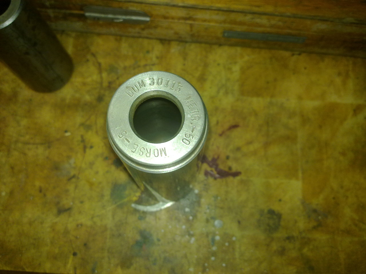

Takovou redukci mám ve svých syslátech. Je určitě trochu povysazená protože 2.5mm stěnu nemá, ale silnější. Vyrážení je řešený tak, že redukce neni průchozí celým kuželem, ale má dno a v tom dně je cca 20 díra. Když si vzpomenu, tak jí vyfotim.

Môj upínač má dieru fí 26,01 takže nevhodné.

Zbýňa píše:.........Vyrážení je řešený tak, že redukce neni průchozí celým kuželem, ale má dno a v tom dně je cca 20 díra. Když si vzpomenu, tak jí vyfotim.
No a ten nástroj který do toho navalíš vyklepneš potom jak?

Zmeral som to. Malý priemer kužeľa upínača je 41,2 dĺžka kužeľa upínača je 67,6 diera v upínači 26,0x takže nejaké rozumné čelo na vyrazenie tam zostane.

Zajtra to nakreslím. Diera v redukcii v zadu fí 27, Mk5 predĺžený aby vyšla stena cca 6mm, na vyrazenie upínača drážka na vyrážací klin.

Mylan píše:Zajtra to nakreslím. Diera v redukcii v zadu fí 27, Mk5 predĺžený aby vyšla stena cca 6mm, na vyrazenie upínača drážka na vyrážací klin.
Podle mě je to teda utopie, ale nechám se překvapit jak tohle někdo vyrobí, držím palce :)
Každý kleštinový upínač je už z principu chyba, úchylka, kleština je chyba, navíc v chybovém upínači a ještě to dávat přes redukci, zase chyba, podle mě je když už tedy jinak nedáš vyrobit si Me50/ER40 který vzhledem k tomu průměru co uvádíš asi máš, ale vůbec nejlepší je vyrobit nebo koupit ER40 desku alá sklíčilo, a tu si na přírubě vyklepat do potřebných úchylek :wink:

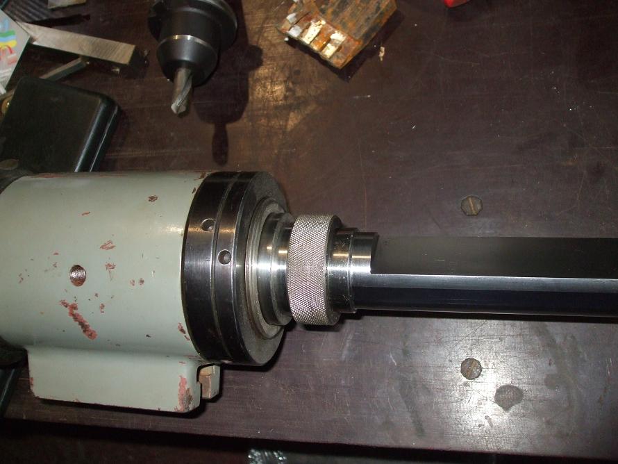

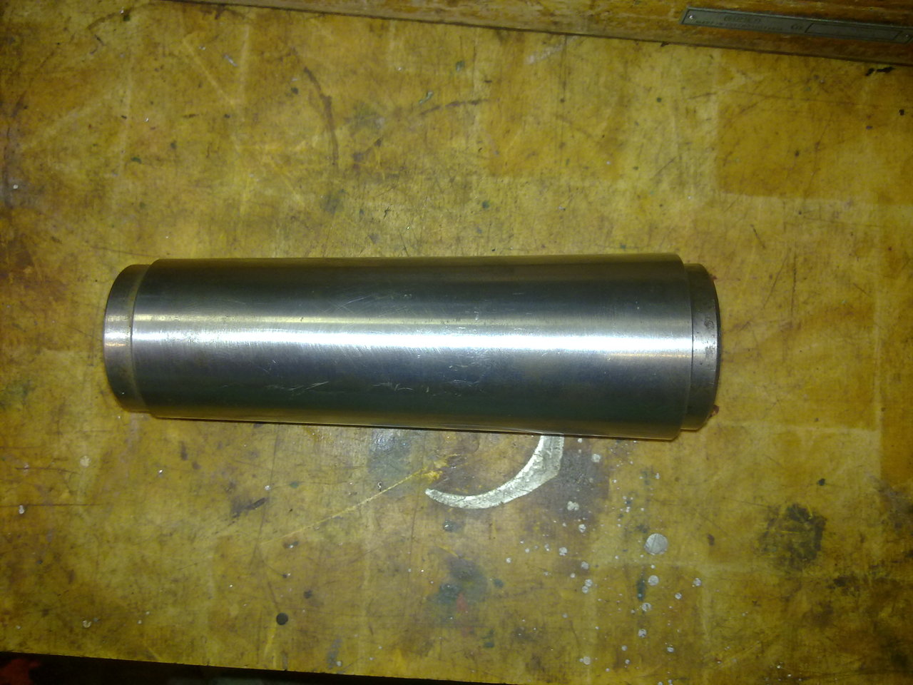

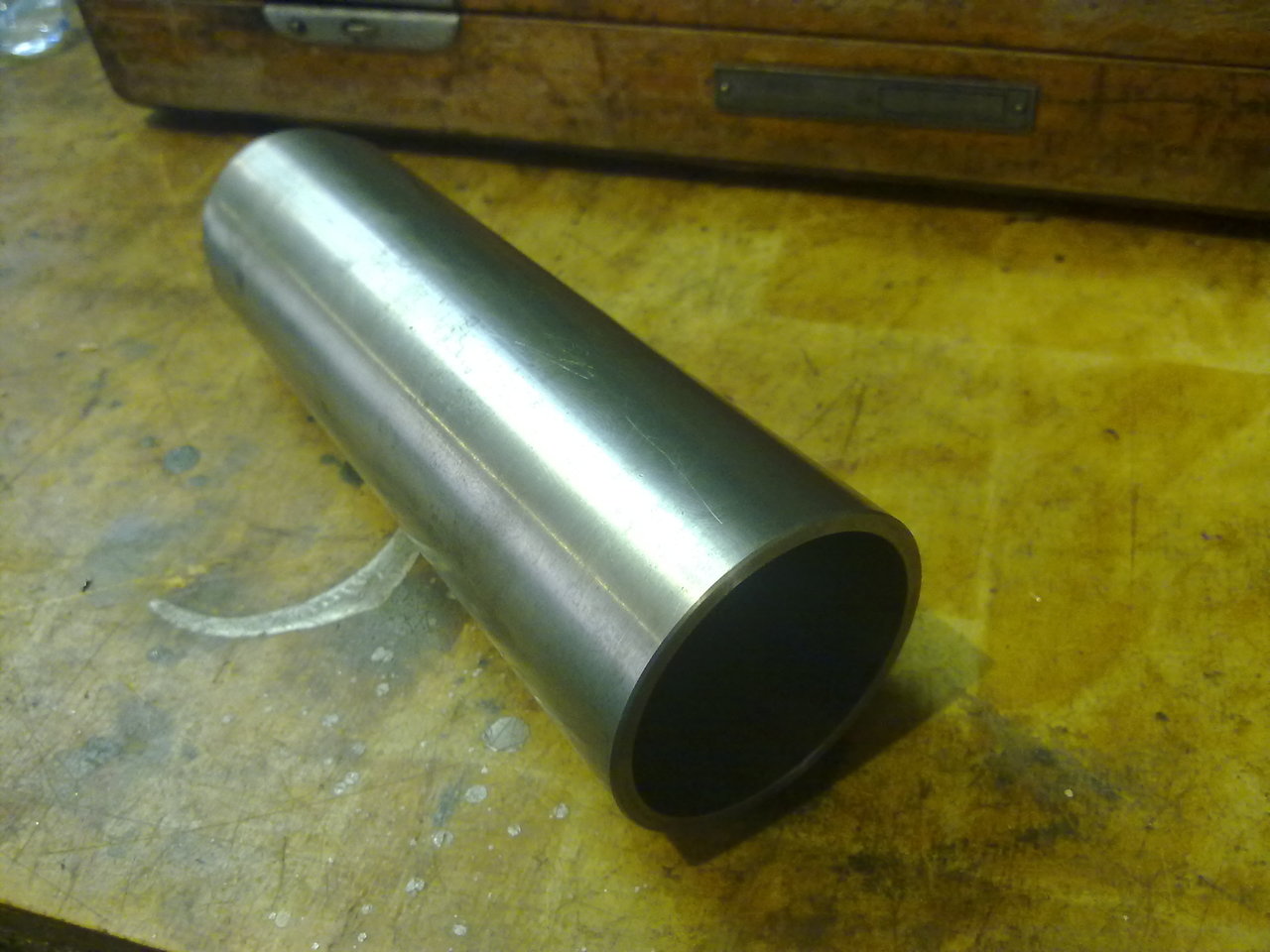

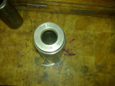

Ja ho mám neosadené, no tiež je viac vystrčené :wink:

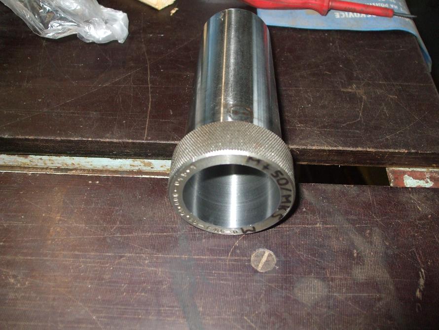

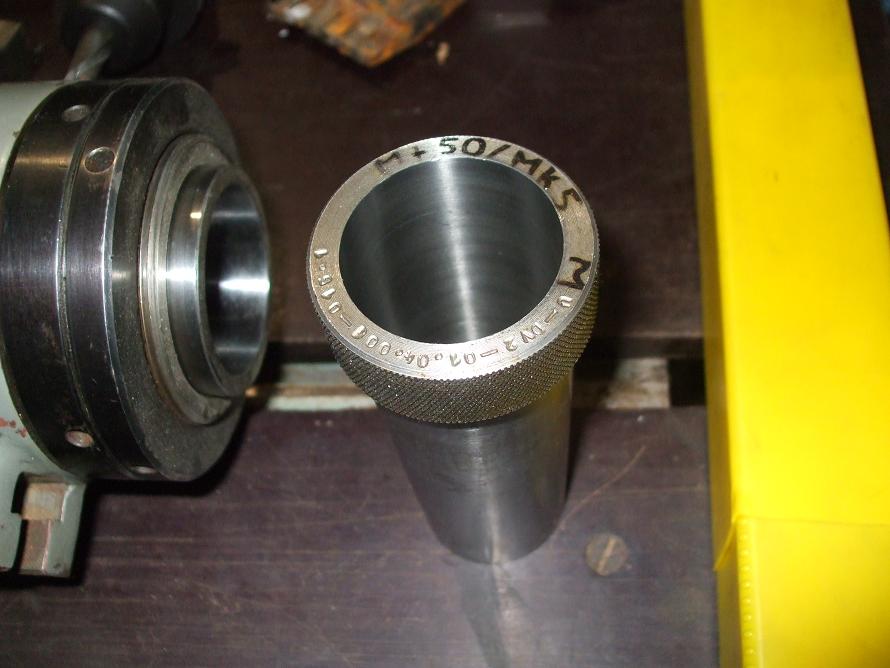

Posílám fotky mojí redukce. Vystrčená moc neni, pro ilustraci jsem do ní vložil MK5 pouzdro.

Ešte jeden nápad. Urobiť to podľa vzoru "qwer" a na osadení púzdra narezať závit osadiť maticou na vytiahnutie z vretena.
