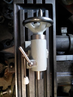

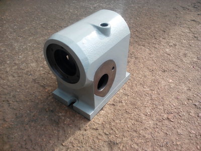

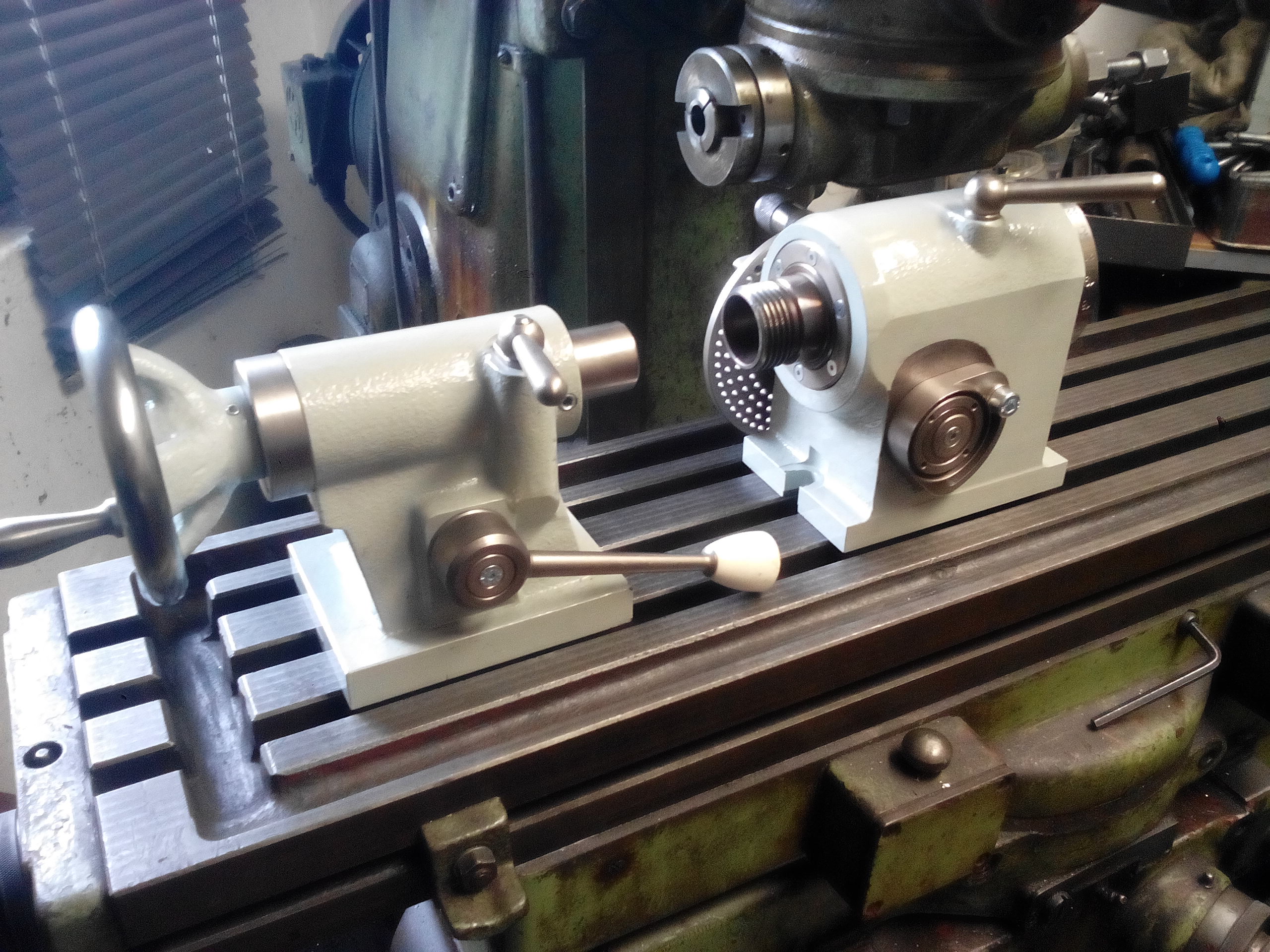

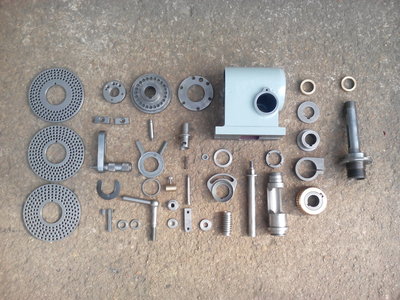

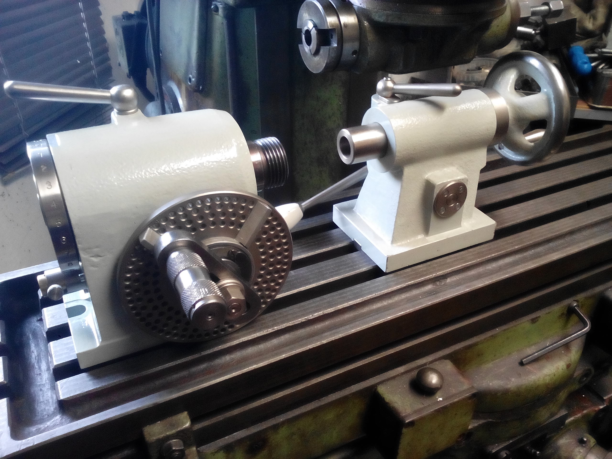

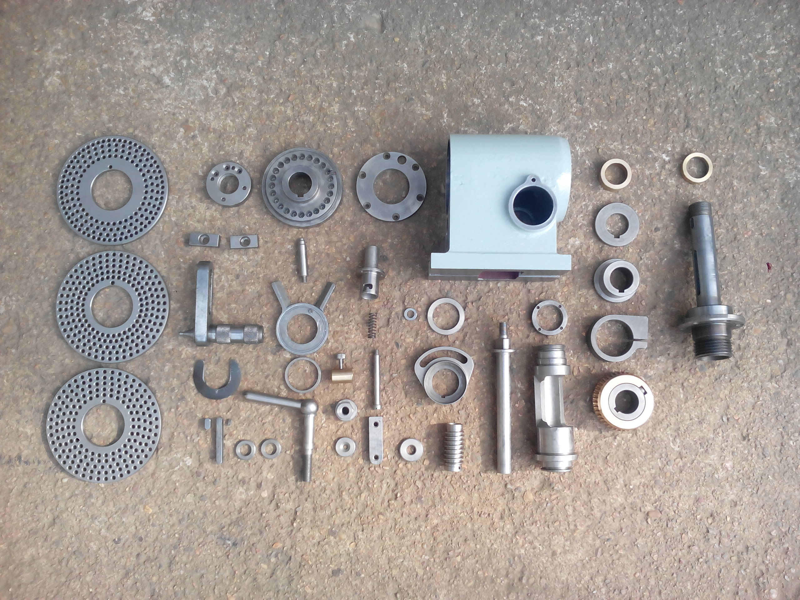

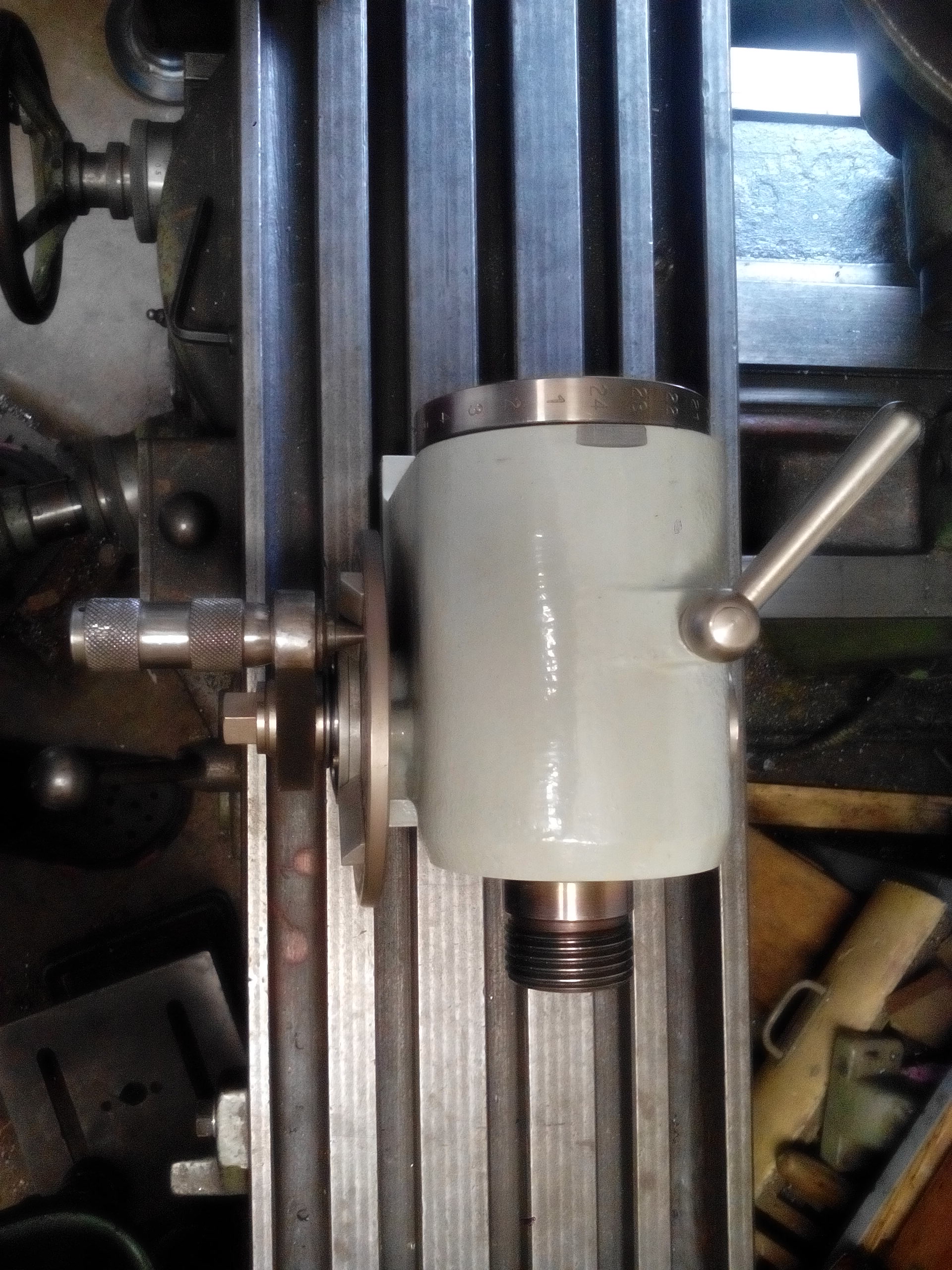

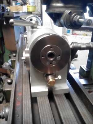

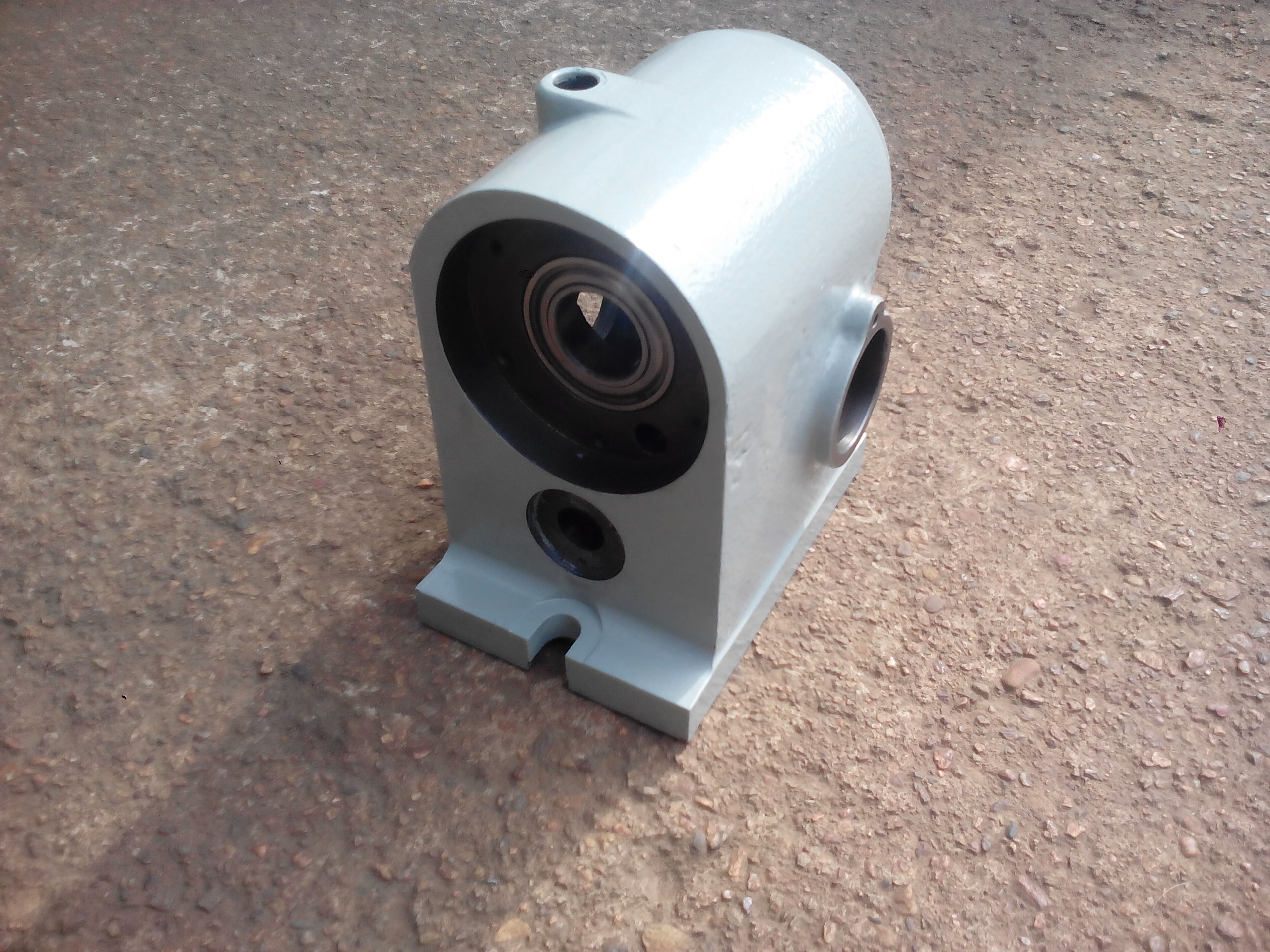

Tak jsem dodělal děličku s koníkem k mojí malé gravírce. Odlitky vlastní včetně návrhu a výroby modelů, jen šnekové kolo jsem si nechal vyrobit a dírkované kotouče, ručičky a klička jsou použity ze starého otočného stolu. Vřeteno a pinola jsou kalené, ostatní díly niklované a zbytek v barvě. Výška od základny je 110mm, vřeteno má závit jako můj malý soustruh, abych mohl používat příslušenství, které mám, vnitřní kužel ISO30. Výsuv pinoly cca 55 mm a má morse2.

Dík za pochvalu, čas je prostě neměřitelný, všechno se nedá vychytat v 3D, třeba ten excentr, kde bude přesně vybrání, aby to nevadilo šnekovému kolu a zároveň zadní doraz by chodil jak má, to byl oříšek, to samé samotná montáž to bylo taky něco, ale chodí to celkově pěkně tak jak má.
