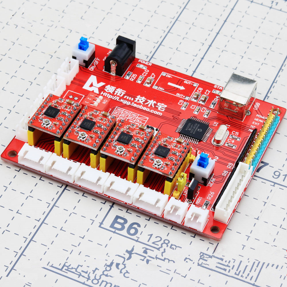

USB kontroler, mám tu
http://www.ebay.com/itm/USB-CNC-4-axis- ... SwmLlX4pVW" onclick="window.open(this.href);return false;
a nejsem si úplně jist, zda je to ten pravý pro můj účel, opravte mě pokud se špatně ptám, je tento typ vhodný i pro regulaci výkonu diodového laseru? Prosím o komentáře, děkuji.

Určitě ne, je to interpolátor pro řízení krokovejch motorů. Teda spíš motůrků, problém je, že pokud tam dáš 24 V tak ty drivery neuchladíš. Jak už tady chlapi psali, další problém je odsávání. Docela vím o čem mluvím, provozuju lasery už 5 let a taky jsem si párkrát nabil hubu. Krom toho LEDkovej laser je na nic, na to abys s ním uříznul 2mm tlustou látku musí mít výkon alespoň 5W a to je v číně bratru 10-15 litrů a máš to bez optiky. Koupil bych jednoduchej 40W CO2 laser, takovej ten na stůl a hotovo. Nemusíš nic dělat a je to v zásadě funkční. Představ si ten průser, kdyby si některej z těch vašich klientů trochu šlehnul toho jedovatýho smradu a něco se mu stalo.
10. 10. 2016, 4:48
Ta deska je určena pro systém od PlanetCNC. Bude to vyžadovat jejich SW, není free ale za peníze.
Ty malé drivery, které na ní jsou, zvládají v praxi dát 1A. Takže je to použitelné na malé motory Nema17, třeba SX17-1005 z http://www.microcon.cz/" onclick="window.open(this.href);return false;. Zvládne to i nějaké menší Nema23, u těch ale většinou nebudeš moct využít jejich maximální proud (motory Nema23 mají většinou vyšší max. proud než ten 1A).
Na napájecím napětí z hlediska výkonové ztráty víceméně nezáleží (to jen jako upřesnění k předchozímu postu). Samozřejmě v mezích daného drivery. 24V by určitě nedělalo problém. Čím vyšší napětí, tím rychleji bude stroj schopen jezdit.
Psal jsi, že máš laser 10W s řiditelným výkonem. Takže pokud chceš vědět, jak ho připojit, tak napřed musíš poslat specifikaci toho laseru. Koule tady máme skoro všichni, ale málokdo má křišťálovou.

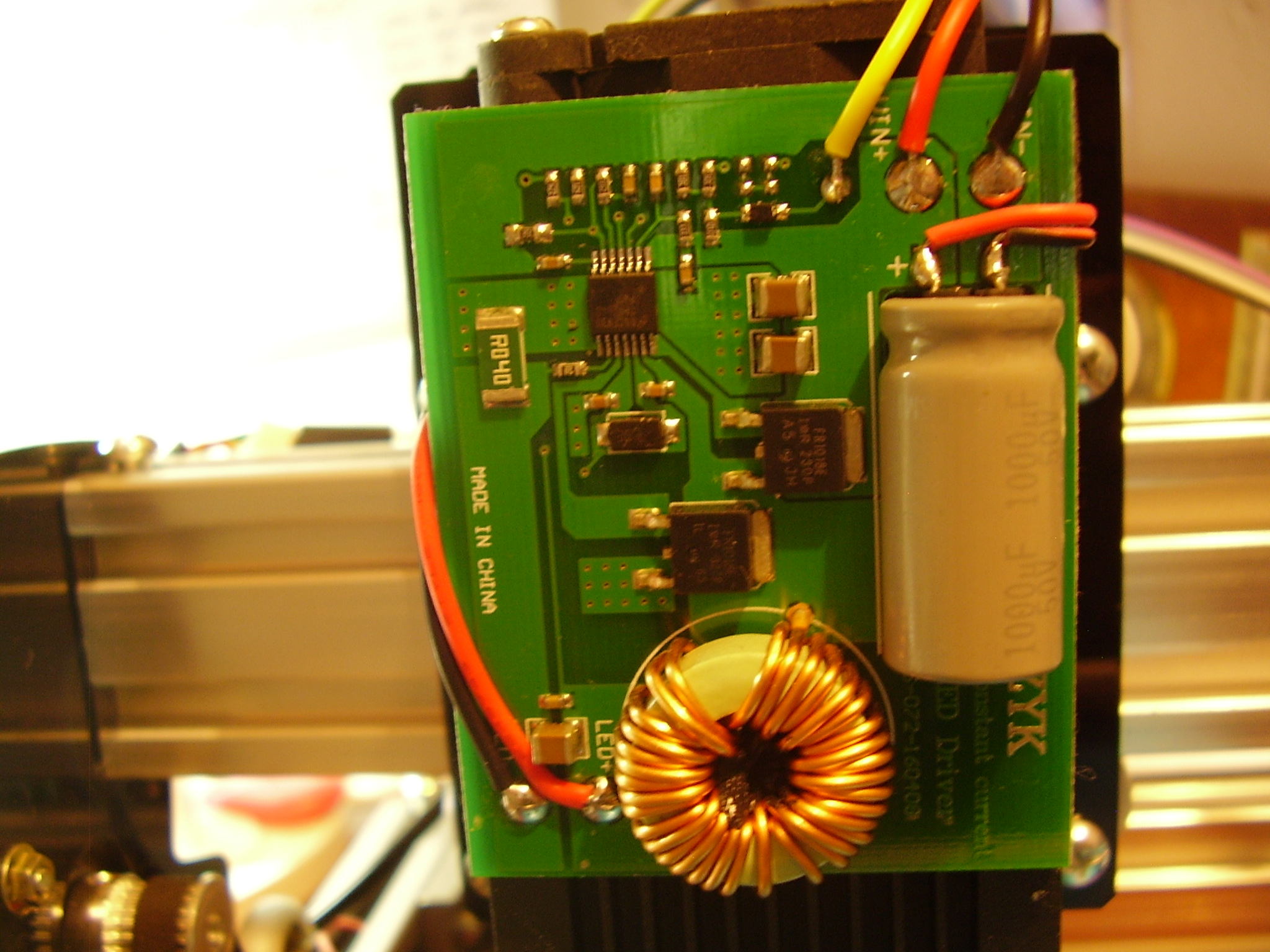

Na laseru toho asi moc nevyčteme, je to podle mě obyč dioda v chladiči, a je na něm něco jako stmívač... zítra zdokumentuji, třeba z toho něco vykoukáme... a díky všem... !

11. 10. 2016, 4:09
tak na laseru není ani čárka, jen je tom toto...

pokud můžeš tak sem dej nějaký odkaz na prodejce toho laseru at můžem dohledat to řízení , zřejmě to bude pwm?
11. 10. 2016, 9:30
Aby tady nebyl nějaký problém, i když pro vyřezávání by to nemuselo vadit.
Drivery laserů, aby byly použitelné pro řezání i gravírování, by měly mít nějaký logický vstup pro ON/OFF laseru.
Tohle vypadá jenom na proudový zdroj, který umí jenom tlačit stabilní proud do laseru. Takže vypínání a zapínaní bys musel řešit dalším prvkem. Dát někam relátko nebo FET není až takový problém, ale tenhle driver asi nebude zvládat rychlé ON/OFF.
Vím o tom houby, z té fotky není nic moc poznat. Ale i nápis na desce "Constant current LED driver" nevěští nic dobrého. Určitě si kolem toho sežeň nějaké info.
