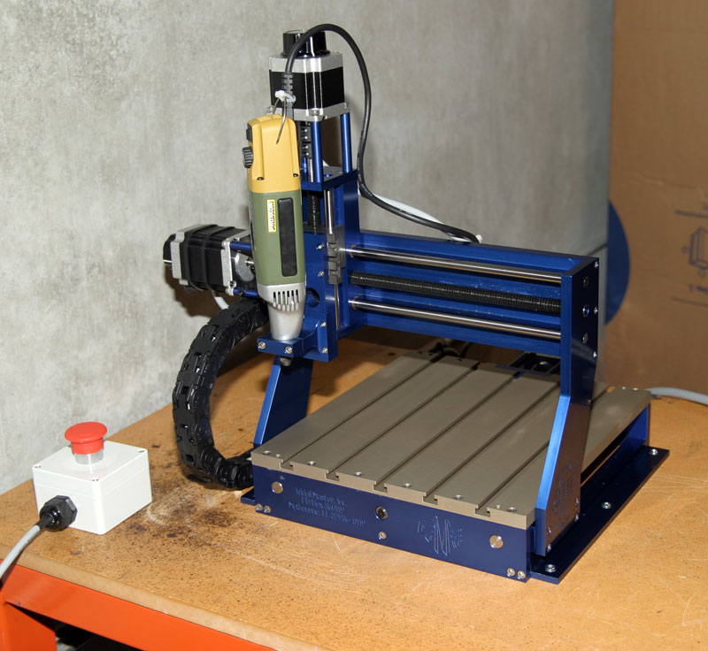

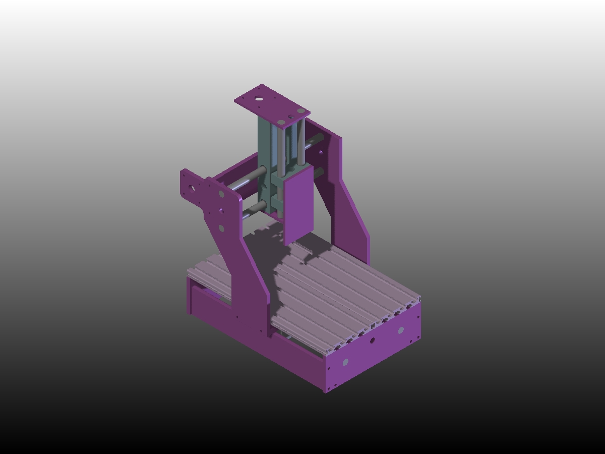

by jsem Vás rád požádal o Vaše názory na návrh mojí konstrukce a hlavně o podporu s řešením problémů, předem Vám všem děkuji za toto fórum a snahu podělit se o těžce nabyté zkušenosti, které zde popisujete.
Můj návrh stroje není originální ale nechal jsem se inspirovat na jednom zahraničním serveru, nicméně se mi jevil jako nejvíce schůdný k mím podmínkám provozovat jej v bytě a moci jej na noc schovat třeba do skříně.
Základna stroje má dispozici 350x240x450mm, rozjezdy jsou 260x160x120mm, většina dílů je koncipována jako výpalek z laseru a tloušťky se pohybují 5-10mm, vodící tyče jsou průměru 14mm a závitové trapézové šrouby 14x4mm matice budou mosazné a mohou mít délku X-50mm Y-30mm Z-30mm, kluzná vodící pouzdra jsou bronzová s výstelkou. Uložení kluzných ložisek bude ve frézovaných a potom svrtaných pásovinách 20x30mm, kdy na konci budou dokončena patřičným výstružníkem pro nalisování pouzder. Vřeteno bude vysokootáčkové 5000-30000 ot/min, popřípadě výměněné za obyčejnou vrtačku v případě nějakého hrubování. Postupem času bude celá konstrukce doplněna a vřeteno pro možnost soustružení, bude umístněna vzadu za strojem a bude mít možnost pohonu buď motorem s regulací, nebo připojením krokového motoru přes šnekový převod pro výrobů třeba pastorků atd.
Obráběné materiály jsou z 70% plast a hliník a jeho slitiny minimálně plus mosaz (měď), o ocely neuvažuji a ani nepotřebuji.
Teď otázky na Vás:
1) stabilita konstrukce popřípadě její ne/vhodnost
2) jaké použít krokové bipolární motory hlavně jejich dimenzování "parametry"

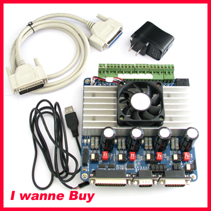

3) plánovaná elektronika viz. foto bude vyhovovat
4) trapézové šrouby jsou zatím z truhlářských stolic, stejně jako tyče (snad nedostanu jako za šroub z heveru)

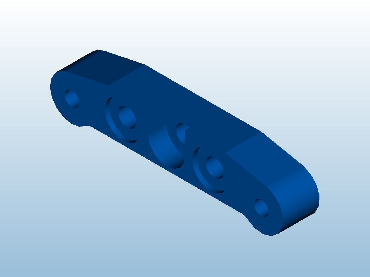

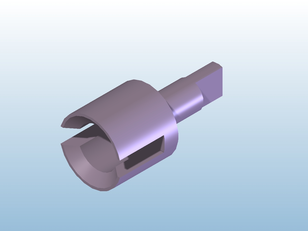

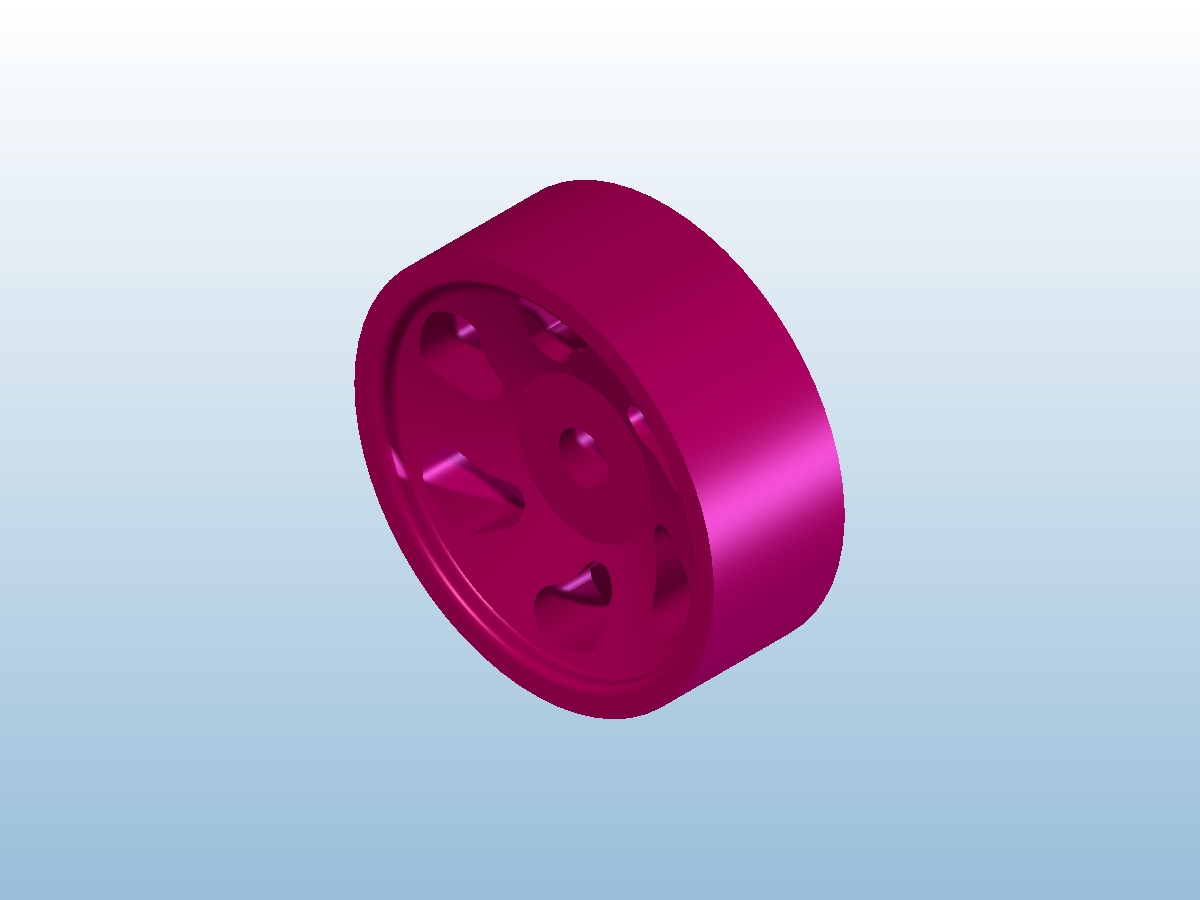

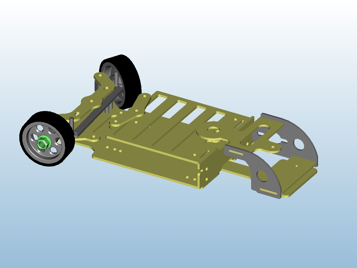

Následuje ukázka pár dílků které by jsem na tom rád vyráběl.
Ještě jednou všem díky za pomoc a dobře míněné rady. Libor

Co konkrétně máte na mysli aby jsem pozměnil.

Pokud chces vyrabet na pohled pekne dilce o presnosti nemluve , tak nesetri na konstrukci a zrovna postav neco bytelnejsiho.
Pouziti takoveho vretene take neni nic moc.
S takovymto strojem sice budes moct do hliniku hrabnout , ale uzitek s toho nebude.
RADEK

Přesně tak. Zkuste se trochu zamyslet nad celkovou koncepcí stroje. Neberte si inspiraci jen z jednoho stroje ale zkuste si projít internet a mrknou i na zahraniční fóra ( pokud jste tak již neučinil ). Zkuste ještě zvážit pracovní rozsah stroje. Stálo by za úvahu např. aby rozsah byl na formát A4 a pak se dají kreslit i výkresy. Je jasné, že při návrhu rozhodují hlavně finanční možnosti a v další řadě dosažitelné možnosti technologické. Zde je pro inspiraci několik linků do "světa":

To: garmont - máš na mysli asi tu na ose X, nebo všechny?
Radku-B kterou část by jsi mi doporučil zesílit popřípadě předělat, ta dimenzace dílů je nedostatečná, nebo málo tuhá proti vybracím?
To: PetrNC právě ta koncepce je to se mi na tomto návrhu velice líbý a pracovní rozsah je pro mé účely dostačující. Velký finanční rozdíl v tom nevidím zda udělám pracovní prostor o 10cm větší či zůstane stávající to je v řádu několika korun, právě ty dosažitelné technoligie je trochu problém, ale pro tento návrh je mám v dosahu. Některé odkazy jsem již procházel, ale budu dál studovat, abych se vyvaroval chybám.

Spis bych doporucil , navstivit nekoho z fora kdo ma doma stroj.
Fyzicky vzit kus materialu , ktery chces obrabet a proste neco vyrobit.
Timto si nejlepe udelas obrazek o tom co chces a jak by to melo vypadat.
RADEK

Tohle zní jako velice rozumná myšlenka a myslím si, že spousta lidí kteří nejsou se svoji mašinkou tak úplně spokojení tenhle krok vynechalaRadek-B píše:Spis bych doporucil , navstivit nekoho z fora kdo ma doma stroj.Fyzicky vzit kus materialu , ktery chces obrabet a proste neco vyrobit. Timto si nejlepe udelas obrazek o tom co chces a jak by to melo vypadat. RADEK
To že by bylo nejrozumnější někoho navštívit je pravda, ale já jsem na tom blbě s časem a většinou mám čas až večer, ale pokud by byl někdo ochoten mne přijmout na pozdní návštěvu, jsem pro.
Pomohlo by zvýšit počet nosných tyčí a zesílit (zdvojnásobit) další prvky?
A co jít na to takto ?
Sesumírovat si:
Kolik mám na to peněz
K jakým technologiím se reálně dostanu - soustruh, frézka, karusel, bruska, vyvrtávačka, atd.
S jakou "obtížností" se k nim dostanu
Co na něm chci dělat ( materiál a opakovaná přesnost )
Čím to budu pohánět a jak to budu ovládat
Jestli ho chci rozšířit do budoucna ( 4-tá osa, soustruh )
Vřeteno ( konstrukce osy Z )
Kde stroj budu mít
atd.
Z toho všeho se může odvíjet výsledná originální konstrukce. Něco jste již z uvedených bodů naznačil. Určitě se ale vyplatí věnovat značné úsilí "zpravodajské přípravě" a sběru informací a vyhodnocování kladů a záporů s přihlédnutím na výše uvedené body.

Nejdi na to silou, ale rozumem - tj podložené tyče, třeba od Igusu. Doporučuju prohlédnout konstrukci Tron a vhodně modifikovat - zmenšit, případně zesílit.zdviza píše:To že by bylo nejrozumnější někoho navštívit je pravda, ale já jsem na tom blbě s časem a většinou mám čas až večer, ale pokud by byl někdo ochoten mne přijmout na pozdní návštěvu, jsem pro.
Radek

Díky za všechny rady
dojde tedy k upravení konstrukce a některé prvky budou podobné s konstrukcí doporučené frézky Tron, zde mám dotaz jak silný materiál je použit na její stavbu a zda je konstrukce po sesazení svařována v sesazovacích kapsách nebo i jinde třeba po žebrech.
Mnou navrhovaná elektronika je použitelná pro mé účely či nikoliv?
Díky Libor
