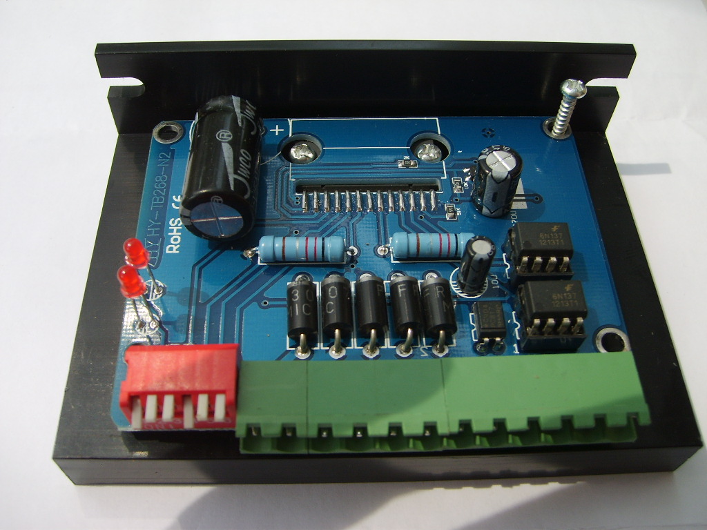

Zdravím
Odpálil jsem na driveru TB6600 diody. Originál jsou FR307, mám kupovat stejné, našel jsem je v GME, nebo by mi někdo doporučil něco lepšího, třeba rychlejšího, nebo nevím na čem v tomto případě záleží. Doma jsem pro příklad vyhrabal nějaké BY255, u kterých je uvedeno trr= -ns, u FR307 trr = 500ns. Nebo jinak, prostě potřebuji nakopnout co objednat, pokud je lepší alternativa za FR307, sem s ní.
Díky předem
t256
Příspěvky: 3021
18. 10. 2016, 7:23
Co ty diody v tom driveru delaly?
V katalogovem zapojeni TB6600 zadne nejsou.
Co to mas za driver?

jsou na výstupu k motorům

Zapl jsem stroj, na houmoval, pak jsem popojel z Y, ozvalo se prd a diody na jeden motor pro Y v prdeli. Proměřil jsem oba motory, jestli je není některý ve zkratu a nic, změřil jsem i odpor mezi cívkami, pro jistotu a také vše stejné, tedy netuším proč se tak stalo. Už jsem kdysi měl tuto zkušenost, ale to jsem měl ještě diody z jiného driveru, na kterém jsem pro změnu vysokým napětím odstřelil přímo TBčko.

Tento ovladač

Ja bych tam zadne diody nestrkal, vyrobce je v datasheetu neuvadi, respektive jsou primo v tom TB6600.
Pokud nebudes mit prepeti v napajeni, nemel by byt problem. Pokud budes, zadne diody to stejne nezachrani.

Kolik jich tam je 8?
IQ156
slezak77
Příspěvky: 1145
Registrován: 1. 6. 2012, 6:45
18. 10. 2016, 10:20
jsou tam 4 + jedna pro napájení, odpálil jsem jen ty 4 pro motor.

A myslíš ,že to TB6600 je v pořádku? Moc nevěřím tomu, že by odešly jen ty diody...

Vyletuj původní vadné diody (mimochodem - jak jsi zjistil, že jsou vadné?), aby ti tam nedělaly bordel. Pak bez diod zkus, jestli driver funguje, jestli tedy má smysl něco vyměňovat.
Pak můžeš buď driver provozovat bez nich (diody jsou už obsažené přímo v chipu TB6600), nebo tam dát nové.
Pokud dáš nové, a pokud tam mají mít vůbec nějaký smysl, tak jedině nějaké Schottky diody.
Pokud se ti tam vejdou, tak bych tam strčil třeba tohle:
https://www.gme.cz/dioda-sb560" onclick="window.open(this.href);return false;
A to i na pozici té poslední, která chrání driver před přepólováním. U ní nejde o rychlost ale o to, že Schottky diody mají nižší Uf a tedy nižší výkonovou ztrátu (míň to bude hřát).
Dávat tam stejně pomalé diody jako tam byly je na prd. Diody v tom TB6600 jsou pak rychlejší, takže ty externí nic nepoberou. Aby ty externí odebraly zátěž těm interním, tak musí být rychlejší, proto jedině Schottky.
Docela by mě zajímal mechanisus toho děje, kterým diody odešly. Nějak mi to moc hlava nebere. Dovedl bych si představit, že by odešly, kdyby na ně třeba z velké výšky spadlo velké kladivo. Ale jak můžou odejít pomalé diody za běžného chodu, to je teda docela záhada. A navíc všechny.

Tak nějak takto
https://photos.google.com/photo/AF1QipP ... u4PCxt-c1C" onclick="window.open(this.href);return false;
Měřil jsem voltmetrem nastaveným na diodu, u dobré diody jsem naměřil nějakou hodnotu např.430 něco, u špatné píská prostřelení. Ta čtvrtá co vypadá jak po pádu toho kladiva nepíská, ale nevykazuje ani žádné hodnoty :D .
Ještě mne napadá. Podle CNCZONE
http://www.cnczone.com/forums/stepper-m ... ay-11.html" onclick="window.open(this.href);return false;
jsem propojil pin 3-4, aby driver nejel na 30% , tak nějak jsem to pochopil s translatorem. Včera jsem zase někde četl zmínku, že to může dělat problémy s menšími motory, na Y ose mám 1,4nm Microcony. Piny rozpojím. Taky jsem mohl mít nastavený moc proud, měl jsem 3,3a, sx1414 by měl mit max při paralelním 2,9A, to se mi ovšem nezdá, bo předtím jsem je měl na 4,2A a jely v poho. Shottky jsem na tedy koupil.

@Mex: taky jsem nad tím včera bádal jak mohly ty pomalé diody odejít. Podle mě byly trvale přetížené. FR307 je 3A dioda, takže bych jí trvale s indukční zátěží nad 2A neprovozoval.

No jde o to, že pokud byly přetěžované pomalé externí diody s velkým úbytkem, tak to znamená, že ty interní musí být ještě pomalejší nebo mít ještě větší úbytek, jinak by zátěž schytaly ony.
Pokud to tak je, tak pak skutečně má smysl tam externí diody osadit (ale rychlé a patřičně dimenzované).

Zajímavý je, že interní diody proti VM neposilujou, jen ty proti zemi.
