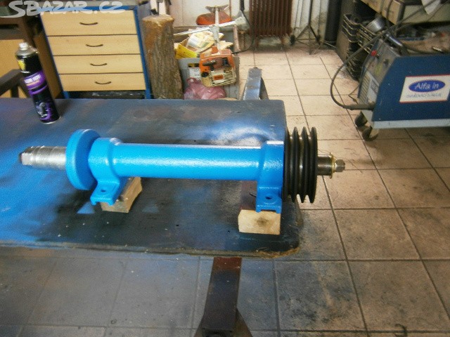

potřebuji radu ohledně chvění hřídele.
Koupil jsem hřídel na stavbu truhlářské frézky, po roztočení hřídel silně vibrovala. Hřídel jsme stáhli s ložisek a zjistili jsme, že mezi domky byl neopracovaný materiál, který hřídel rozvibrovával. Kus neosoustruženého materiálu jsme ubrali, přeměřili hodinkama zda není některý konec naražený, vše OK, vyměnili ložiska a následně roztočili. Hřídel už nevibruje, ale stále se chvěje. Tím, že se hřídel chvěje se i hřejí ložiska. Zavíčkovaná ložiska by měla vydržet 10000ot/min při mazání tukem.
Na hřídeli už není nic, co by ji mohlo rozechvět. Konstrukce na které je hřídel přišroubovaná, je svařená ze silnostěnného jeklu - dost precizně provařená. Hřídel točí něco kolem 9800ot/min.
Prosím o radu, co pro to máme ještě udělat, popřípadě doporučení na firmu, která by hřídel vyvážila.
V příloze zasílám typ hřídele o kterou se jedná. Řemenice není na klínový řemen, ale na ozubený s malým průměrem cca 35mm.

Točiť takú hriadel na takmer 10tis ot. je dosť. To by musela byť celá brúsená medzi hrotmi, a tiež vymedzovacie krúžky bu mali byť nalícované v toler. H7. Môže byť prehnutá. Treba vybrať hriadel, nahodiť ložiská, položiť na V prismy, pootáčať a premerať hodinkami. Pri tých točkách aj pár stoviek vyosenia bude robiť neplechu.

přesně jak píše qwer
, tyhle HOP vřetena nejsou na takové otáčky konstruované, navíc ložiska jsou kuličková, tolerance dorazů vnitřních kroužků a sedel pro vnější jsou zemědělské, ani vyvážení ti nepomůže, jakmile se to zahřeje, tak to začne tlačit na ty ségrovky a ložiska půjdou do kopru i s broušenou hřídelí v čase přímo úměrném násobku doporučeného počtu otáček
přesně tak
uvědom si že tohle je hřídel k cirkuli na palivový dřevo, je to stavěný na max. třetinový otáčky
jak psal kolega, všechno musí běžet v setinách vč. řemenice
nadměrné ohřívání ložisek taky může být způsobeno nesouosostí jejich uložení - celé se to kříží
plochy na kterých je uloženo ložisko musí být s tolerancí tak h6/H6 nebo něco takového
musí to být smontováno tak, aby jeden ze 4 kroužků byl axiálně volný
taky pozor na množství tuku v ložiskach, nesmí ho tam být moc
asi bych použil ložiska se zvýšenou vůlí - ozn. C3

A já bych to zase pustil do světa, a na takový otáčky bych udělal nový vřeteno, kluzný ložiska a nabroušenou hřídel. Náhon bych nedával na konec, ale do středu mezi domky. Velikost stejná. Popřemejšlel bych o uzavření domků a zalil to olejem.

jako truhlář mužu říct že k frézce s touto hřídelý bych se nepostavil
a hlavně má ta hřídel pruměr 30mm? a kam dáš nástroje? truhlářské frézky mají delší funkční část nastroj se vymezuje kroužky a na kleštinový upínač aby z toho byla stopková frézka potřebuješ hodně otáček 6000 a víc
ale na klasický frezy stačí 4000ot.

hřídel co je na fotce, je pouze ilustrační. Síla hřídele je 30mm. Na hřídel chci dát tyto 4 nástrčné frézy: http://www.truhlarske-nastroje.cz/katal ... -1240.html" onclick="window.open(this.href);return false;
vymezené kroužky. Hřídel bude vodorovně.
Jak to tedy vyřešit?
