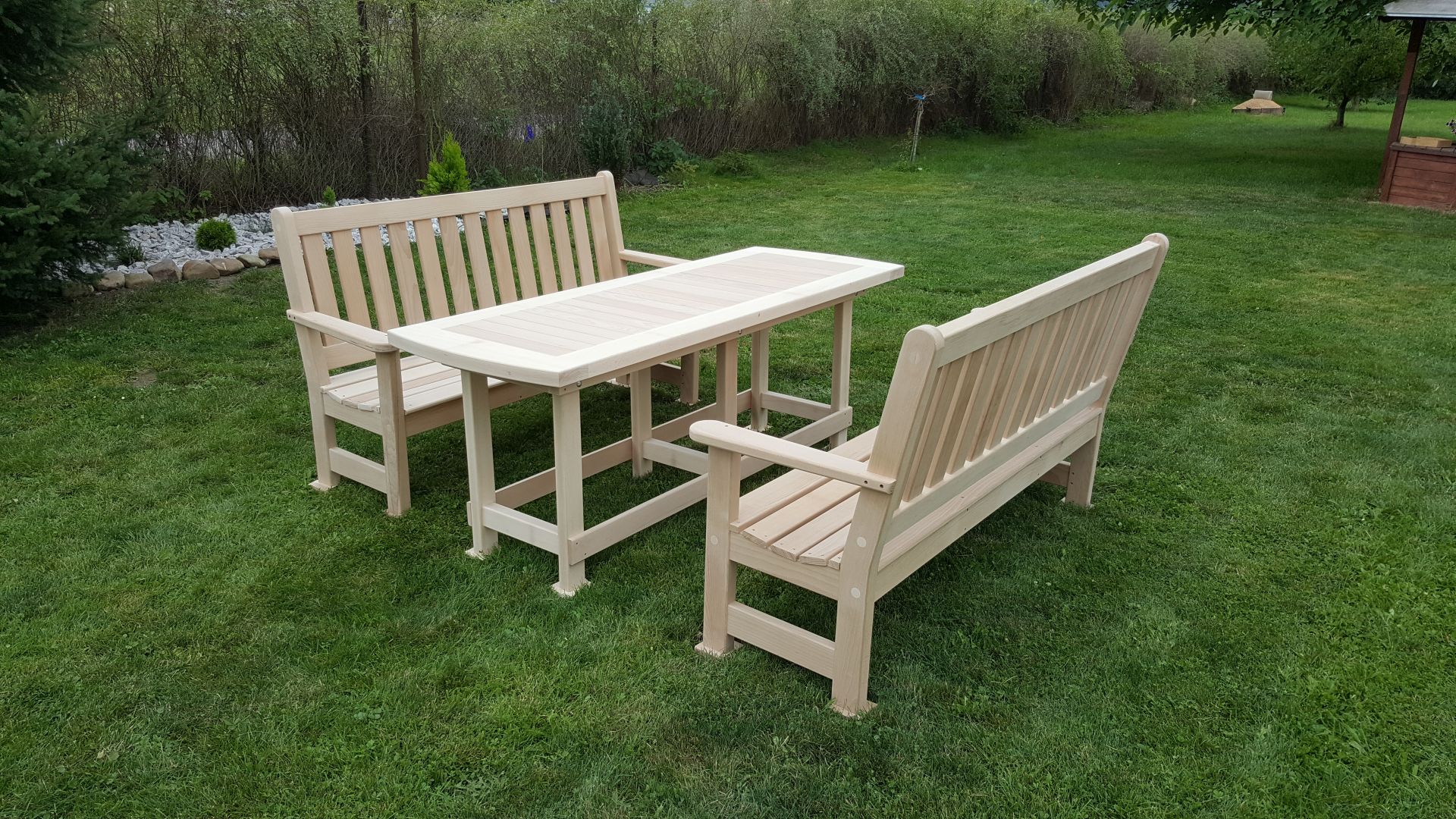

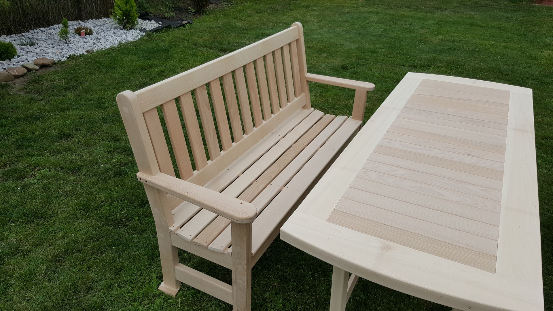

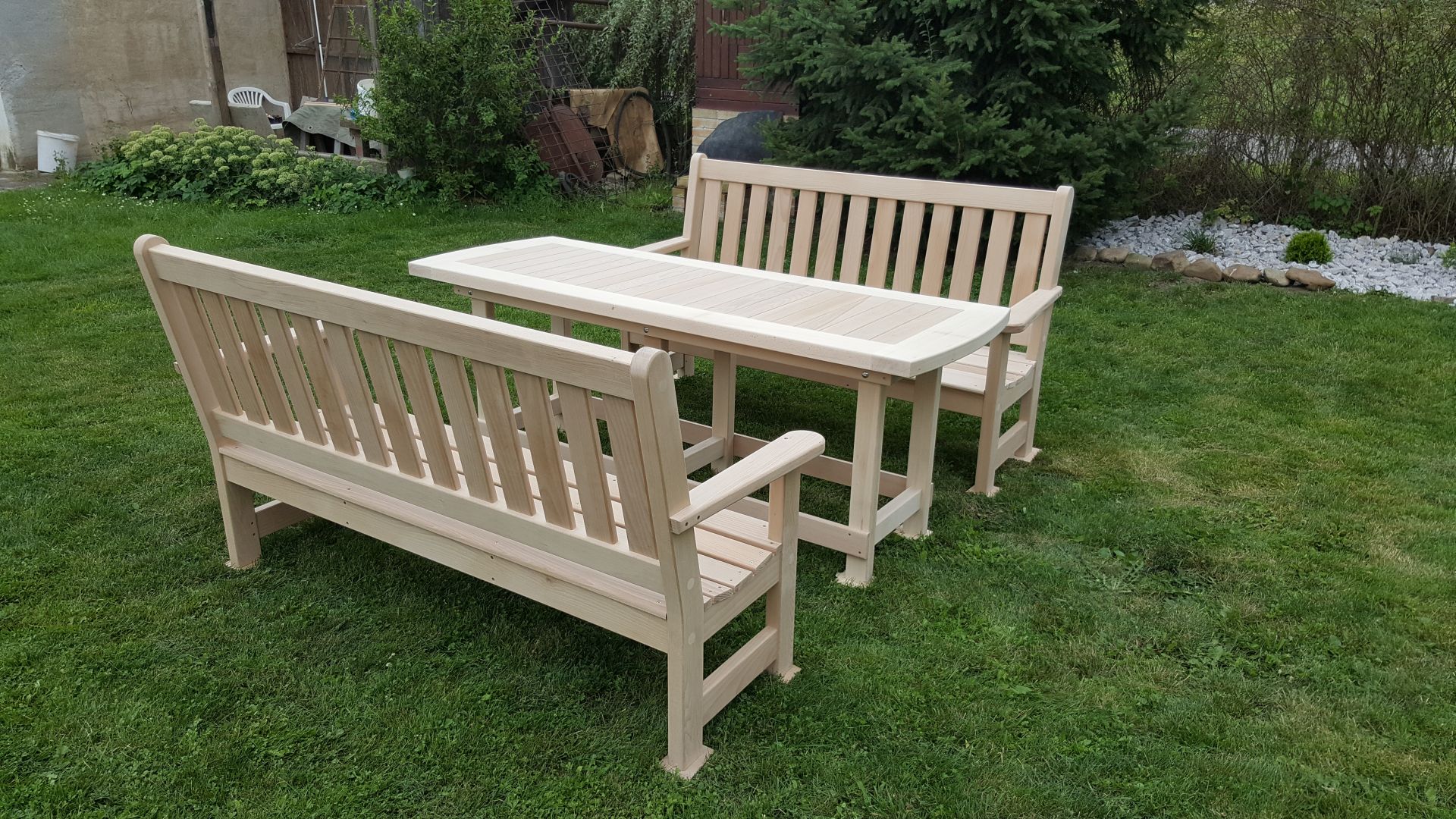

Je to z vlastní produkce, na fotografii je buk, možno i z dubu ( příplatek cca 10tis. Kč ), šířka cca 200cm - dle dohody. Dodání cca 3týdny. Bez povrchové úpravy - taky dle dohody :D Cena 20tis. Kč.

Máš to hezky zpracovaný. Ale na stole bys měl ještě zapracovat, ty dolní spojky nejsou moc vhodný pro nohy. Nohy potřebují pod stolem volný místo.

bobik píše:Máš to hezky zpracovaný. Ale na stole bys měl ještě zapracovat, ty dolní spojky nejsou moc vhodný pro nohy. Nohy potřebují pod stolem volný místo.
přesně tak chce to víc řemesla :) to chce bud luby pod desku nebo spodem trnož uprostřed .

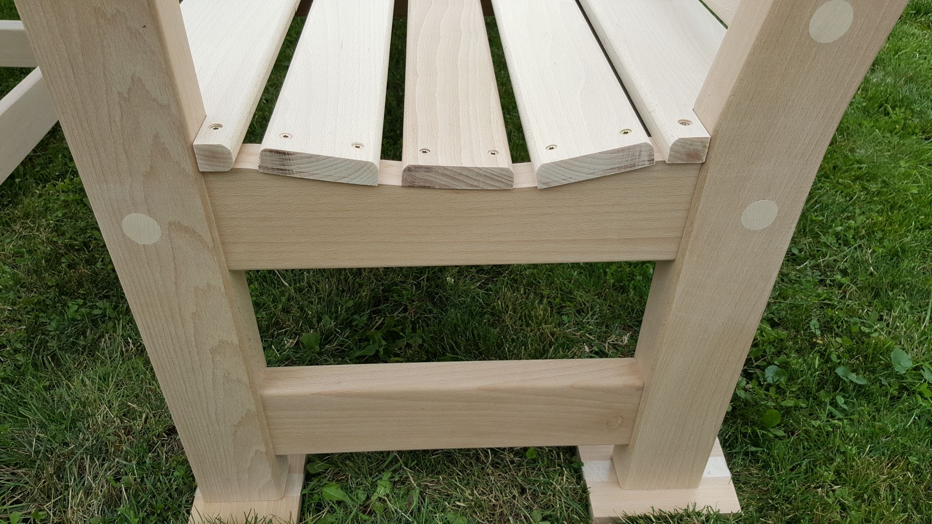

jinak to nevypadá zase tak zle ještě mi prosím vysvětlete proč jsou na těch bočnicích u lavic ty zátky ? to spojuješ ná vruty ???

Trnoz stredem je taky moznost, ale spis lidi chteji takto dve bokem, ze si na ne pokladaji pri sezeni boty...no je vec nazoru.
Ano, zatky kryji vruty. Tam je spoj na tupo, ale drzi to, zadne rozklizeni se nedeje ani po letech !! Nicmene k cepovani se chci vratit, protoze je vice remeslnicky spravne. Ale na druhou stranu je to vice pracne a ze zkusenosti vim, ze to pak nikdo neoceni... :lol: Mam jiz nakreslenou lavici novou s trosku jinym, hezcim tvarem madla... :)

na tupo ? :shock: si děláš pr----- :shock:
řemeslo břanse :cry: já vím že řemeslo dnes nikdo nechce ocenit ale kam to spějem ?
v tom případě se na mě nezlob ale za co chceš takový peníze ??pokud to je všechno na tupovrut spoj ?

bobanbob píše:na tupo ? :shock: si děláš pr----- :shock:
koukám že budu muset zdražit :)

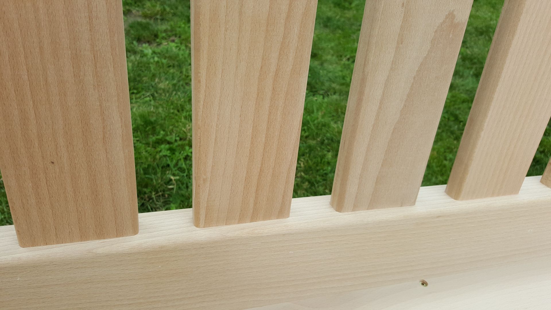

Prdel si nedělám, prdel si dělaj ty co na bazoši nabízej sešroubovaný větve za stejný peníze.... :D -
Na tupo je pouze tento spoj, opěradlo a boky jsou kompletně čepovaný, lepený a šroubovaný.
