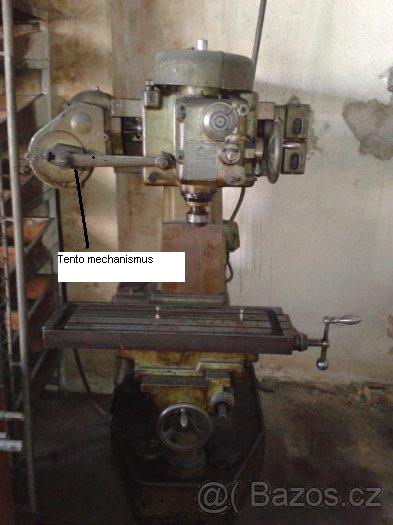

Co to je za mechanismus na levé straně vřeteníku, k čemu to má sloužít?

ze by to byl mechanizmus zvaný klikový? jenž dělá to co ma za úkol?

ta klika podle mě hejbe po vodorovném loži nahoře celým vřeteníkem
dělá to drážky na pero do hřídelí v nějaké seriovce

to je velice zajímavý strojek, možný by ten pohyb šel využít ina frézování zubů,

ja to taky vidim poprve
ale to co vidim je ze to ma klasickej stul
a vretenik je na dalsim vedeni rovnobeznem s x osou stolu
dal vidim stavitelny klikovy mechanizmus spojeny s tim vretenikem
z toho vyvozuji stridavy posuvny pohyb vreteniku po jeho vedeni sem tam
to je takova uvaha nerealna pro nektere z vas?

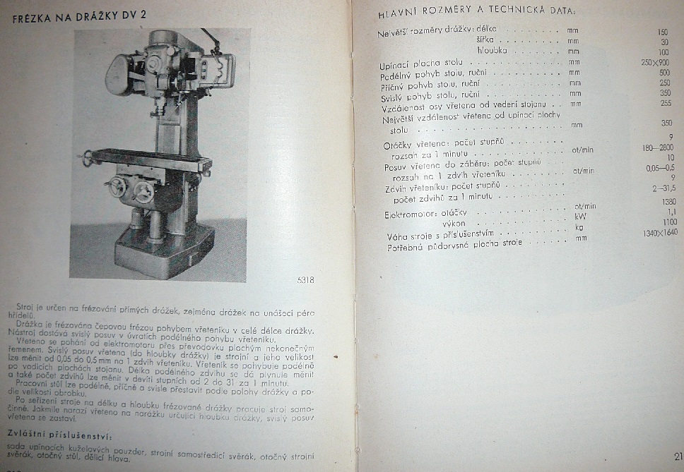

soustružník
Příspěvky: 859
23. 10. 2016, 1:01
U téhle podobné je popsáno jak to funguje.
