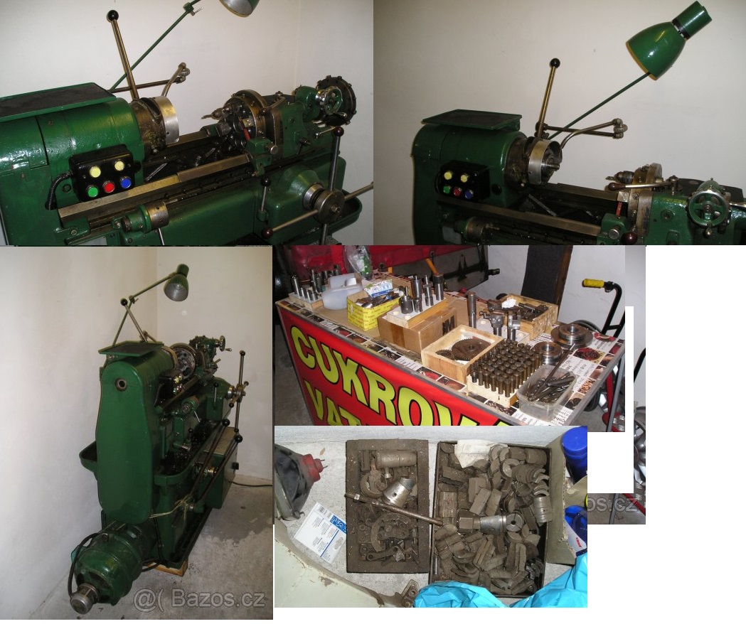

Dobrý den, rád bych si koupil do své dílničky (takové to kutění) menší soustruh za menší peníze, mám možnost koupit tento soustruh, je revolvérový, mám zkušenost jen s SV18, ale to je asi jiný kafe. Rád bych od vás slyšel nějaké zkušenosti, jestli se na něm dá nějak slušně dělat, nebo radši šetřit a pak si koupit něco lepšího. Vím že záleží na stavu, ale to bych si sebou vzal jednoho známého aby ho omrkl. Ještě bych se rád zeptat, jak je potřeba ho usadit k podlaze, kterou nechci rozbít, je kvalitně udělaná. Cena je 15000 včetně příslušenství jak je na obrázku. Moc děkuji za rady :-)
TECHNICKÉ ÚDAJE A ROZMĚRY co jsou v inzerátu
Průměr průchozího materiálu: 26 mm
Oběžný průměr nad ložem: 340 mm
Největší vzdálenost rev. hlavy od sklíčidla: 440 mm
Průměr rev. hlavy: 200 mm
Počet otvorů pro nástroje: 12
Průměr otvorů pro nástroje: 15, 30 a 35 mm
Počet stupňů otáček: 8 (4 vpřed a 4 vzad)
Rozsah otáček: 375 - 4200 min-1
Výkon motoru: 2,6 / 3,6 kW
Půdorysná plocha stroje: 850 x 1900 mm
Váha stroje s norm. příslušenstvím: 1000 kg

Vždyť to nemá klasický suport. Na tom se ti bude kutit blbě. Za mě nebrat.

Děkuji za odpověd, vím, že to není ta klasika, mě by se taky víc líbila klasika SV 18, SU 50,... . Akorát jsem ještě student, a peněz je pomálu, ale rád bych něco kutil. Hold asi budu muset počkat až budu vydělávat, což bude ještě za pár let.

spousta věcí je pro koníka. tady máš smůlu.. jako mít to jako druhý soustruh budiž, ale jako první bych taky šel do "klasiky"

To je pravda, revolvérový soustruh jsem ještě nikdy v akci neviděl. Předpokládám, že za tyhle peníze asi nic rozumnýho neseženu, s takovýma 50.000 bych už asi něco i s nějakým příslušenstvím sehnal. Tak taky díky za radu.

na kutění je to nevhodný
to je mašina určená na seriovou výrobu drobnejch čudlíků

Urcite delas dobre, ze se tady ptas. Vyhodil bys 15 litru. Revolver je pro nekoho, kdo ma moznost i pochopitelne znalosti, more casu, idealne v ramci zamestni spachat potrebne dily za min ceny. Daleko modernejsi revolvery nekompromisne konci na srotaku. Napis prodavajicimu moje oblibene slovicko: nasr..
Snad perlickou je dnes u kazdeho vraku uvadene velke prislusenstvi. Chytry kupujici naberu ve srotu par kolecek a libovolnych kramu do kyblu nahoru necha koukat par pravekych nozu, pochopitelne rozmeru mimo nozovku prodavaneho stroje. Kupujici potom skacou nadsene po stroji, protoze je preci " s velkou vybavou". Obcas to cist na FB je docela mazec.

Proto když tomu uplne nerozumim, se radsi zeptam. To by me pak mrzelo. Poradite mi, na jake soustruhy se tedy zamerit?

george13 píše:Proto když tomu uplne nerozumim, se radsi zeptam. To by me pak mrzelo. Poradite mi, na jake soustruhy se tedy zamerit?
tak si od kupování soustruhu pár týdnů pauzu a věnuj čas koukání na videa na YT jak se co a na jakém soustruhu dělá
jsou tu někde i odkazy přímo na konkrétní videa od domácí hobby hodinařiny po desetimetrové klikové hřídele
uděláš si představu co vlastně chceš

Já mám celkem jasno, který soustruh by byl pro mě nejvhodnější, a to je klastická SV 18 nebo soustruhy typově podobný. Ani by mě nevadil nějaký polák nebo tak, jen nevím o nějaké levnější variantě. Asi počkám až dostuduju a pak se postupně budu dovybavovat. Měl jsem v plánu se tedka 'aspon' něco přiučit a třeba si tím i něco málo přivydělat. Každopádně díky za vaše zkušenosti.

Vzdat se revolveroveho nesmyslu je vec jedna (samozrejme rozumna), druha je mit vizi na zakoupeni nejzadanejsiho stroje v cesku. Lacinou 18 proste nesezenes, to neni realita. Pokud ses studentik spachej si nejakou brigosku a jukni se po necem slusnem, ale mene zadanem. Madarske, Bulharske ci Rumunske stroje jsou v CZ pomerne nepopularni a je sance sehnat neco slusneho na hrani.
Nebo to udelej obracene. Letos je rok frezek a stale se objevuji krasne stroje za hodne, hodne malo penez. Je otazkou zda si nekoupit frezku a pockat na pristi rok, kdy treba zase bude rok soustruhu :-)
