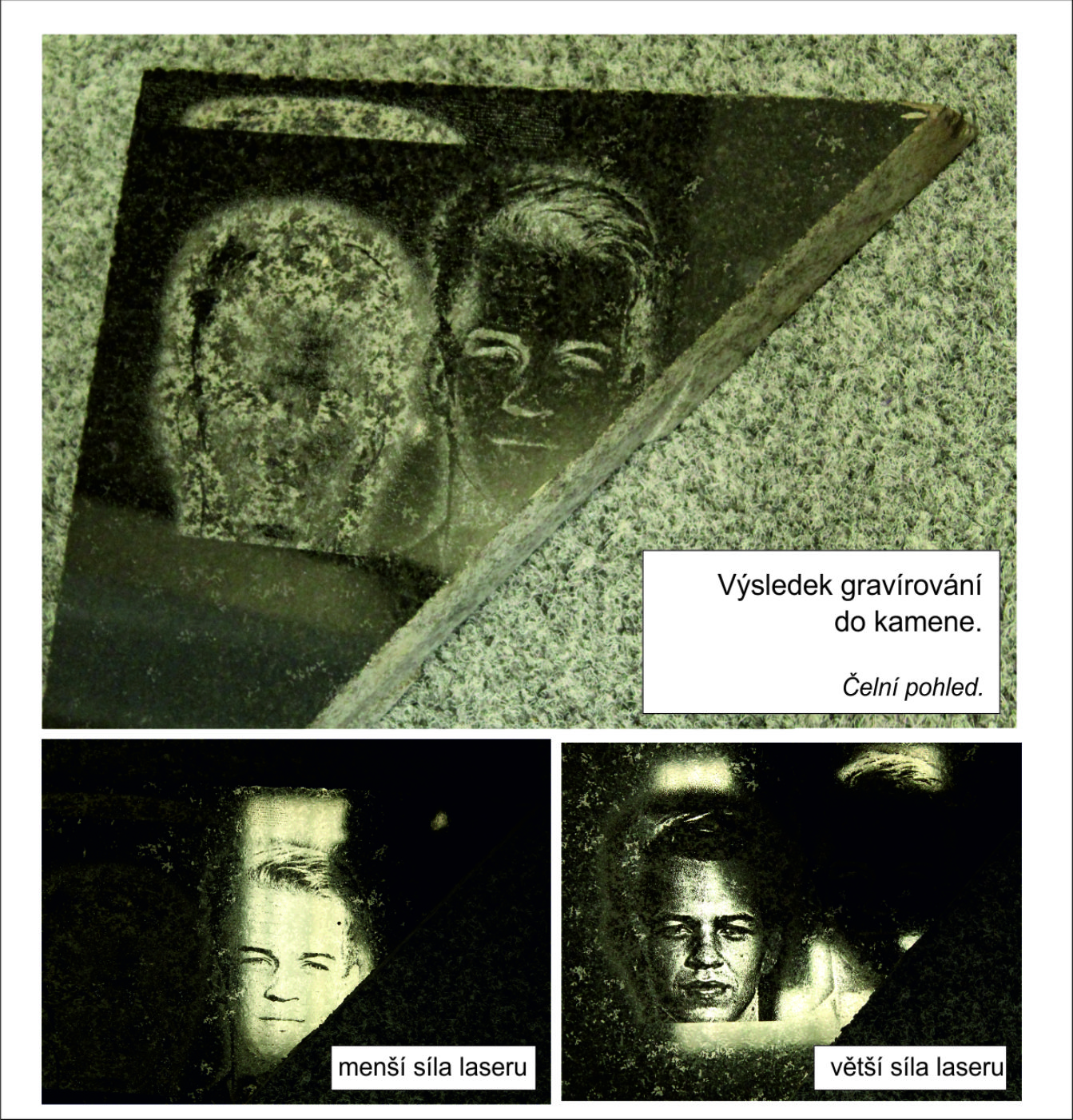

mám prosbu, mohl by mi někdo prosím vysvětlit jak správně upravit grafiku a nastavit laser na gravírování do kamene?
Mám CO2 laser, laserová gravírka ReliCUT 1000 x 600 / 80W. Používám software LaserWorkV6. Grafiku upravuji v CorelDraw či ve Photoshopu.
V příloze přikládám náhled problému s gravírováním.
Nevím jestli je chyba při úpravě grafiky nebo v nastavení laseru. Vyleze mi z toho vždy jeden velkej vyškrábanej flek, ale při pohledu z určitého úhlu a nasvícení vypadá portrét realisticky, tak jak má.
Zatím jsem s jinými materiály neměla problém, krom kamene a skla. Tu stejnou fotku jsem vygrav. do dřeva, nerezu... bez problému... Zkoušela jsem nastavit různou sílu laseru, ale vždy se stejným výsledkem.
Prosím můžete mi poradit? Mnohokrát předem děkuji za pomoc. Gabriela

nevim jiste kamen jsem nezkousel ale domnivam se ze tady to jako u dreva nebude fungovat
asi bude potreba prevest grafiku na sit ruzne hustych nebo ruzne velikych bodu ktere pak v kameni budou sice ve tejne hloubce ale z pohledu cloveka tam bude to co ma byt

Hod sem ten obrazek ktery vypalujes.
Podle mne by se mel skladat jen z cerne a bile barvy, nic mezi tim.
Odstiny se delaji hustotou tech bodu.
Ale mozna ze dnesni lasery uz dovedou rychle modulovat silu svazku, ja neco podobneho vypaloval pred casem a tam to neslo, sila laseru se nedala rychle menit.
A není to náhodou tím, že dotyčná chce gravírovat do žuly?
Jedná se o horninu skládající se z křemene, živce a slídy.
Dotyčná píše že zatím neměla problémy krom kamene a skla. Otázka za dva bludišťáky zní, co je sklo? Odpověď zní podchlazená kapalina tvořená primárně z SiO2, což je také chemický vzorec křemene. Nehledě na to, že slída se používá do dvířek amerických kamen.
Osobně s laserem nemám žádné zkušenosti, ale typoval bych, že když budu chtít odpařovat laserem něco, co se skládá ze tří složek o rozdílné tepelné kapacitě, teplotě tání a odpařování, tak to asi moc dobrotu dělat nebude. Oproti tomu jsou nějaké nehomogenity ve dřevě, jako suky apod. naprosté nic.
Pro potvrzení mé domněnky, bych radil, ověřit tuto teorii na dlaždici z litého čediče. Ta by měla mít poněkud homogennější vlastnosti nežli žula.
Navíc jak už tu někdo předeslal, křemen a slída mohou paprsek lámat, odrážet a nevím co ještě, takže s tím řízením intenzity, to taky může být všelijaké.

Už vím kde je chyba
neměla jsem zatrhnutý negativ...
Poté už to konečně připomínalo obličej. Pohrála jsem si ještě s nastavením síly laseru a vysledek je suprovej!
Děkuji všem mnohokrát za rady
