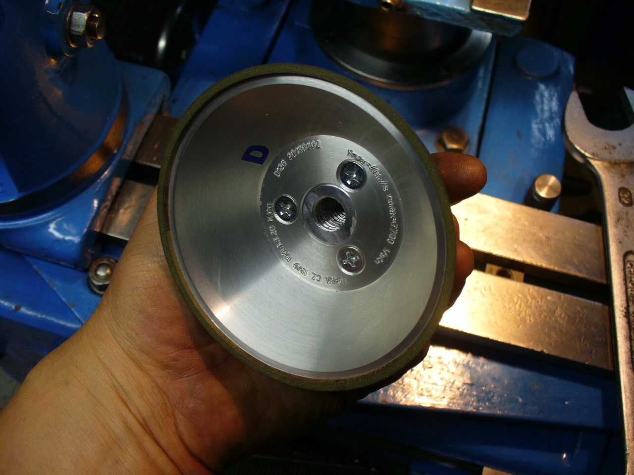

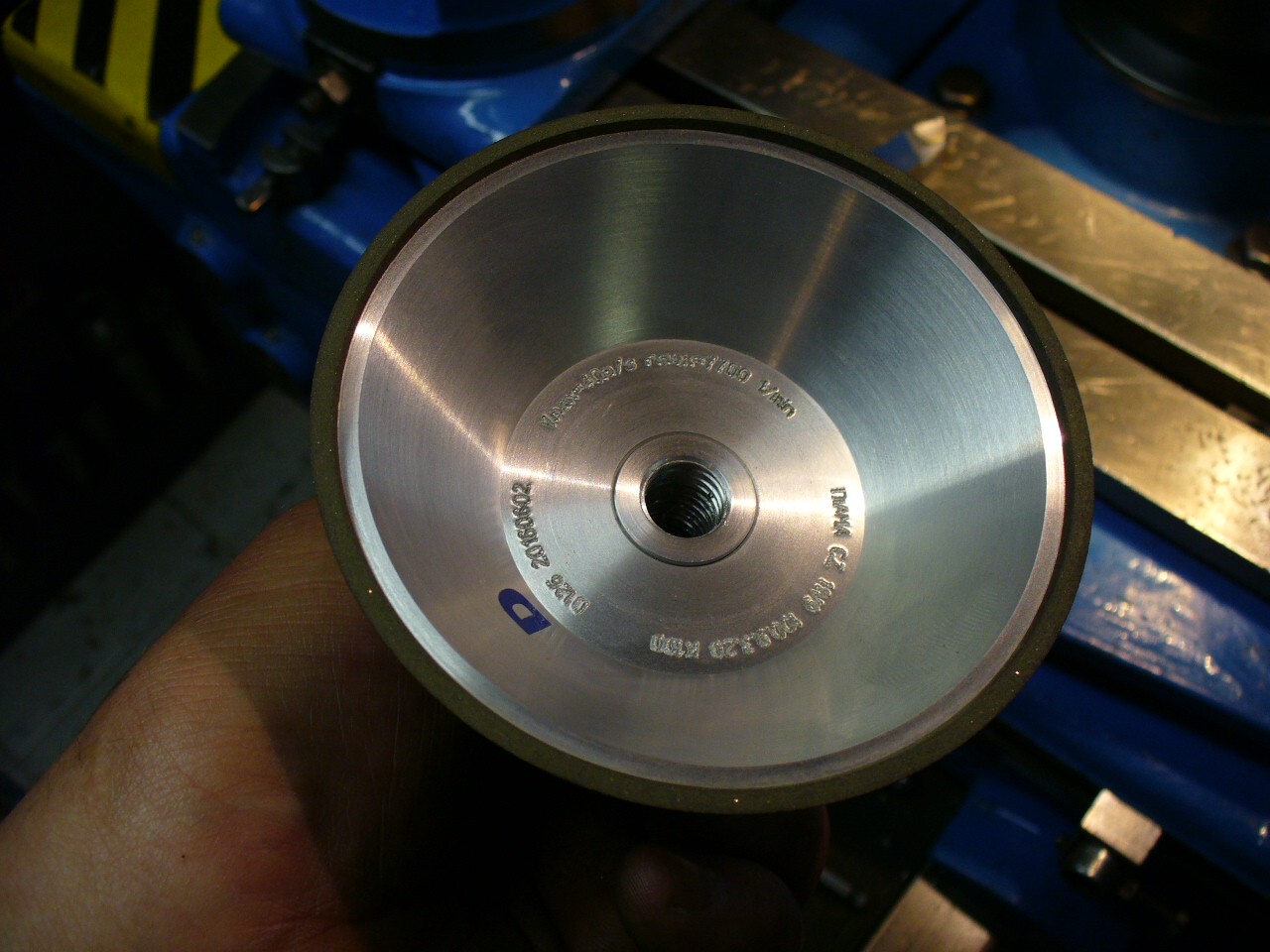

nevie niekto kde kúpiť takýto výstružník? Potrebujem ho na vystúženie dutiny na prírube brúsneho kotúča a všade narážam len na kuželovitosť 1:50 a 1:10.
Kuželový výstružník 1:5, D16 mm

podle mě tohle nikde nekoupíš, leda nabrousit ze strojního, na zkalibrování otvoru stačí i pětihranzverodoktor píše:Ahoj,

Taky jsem ho sháněl a nesehnal. Mám jenom takovej co se hodí na ty větší přírubičky, ale asi ani po opravě nebude dobrej. Už delší dobu mám připravený vhodný válcový strojní na úpravu, ale čert ví kdy se k tomu dostanu. Když jsem dělal přírubičky, tak jsem si "na barvu" nastavil nožovej suport a udělal kužel soustruženej. Funguje to v pohodě.

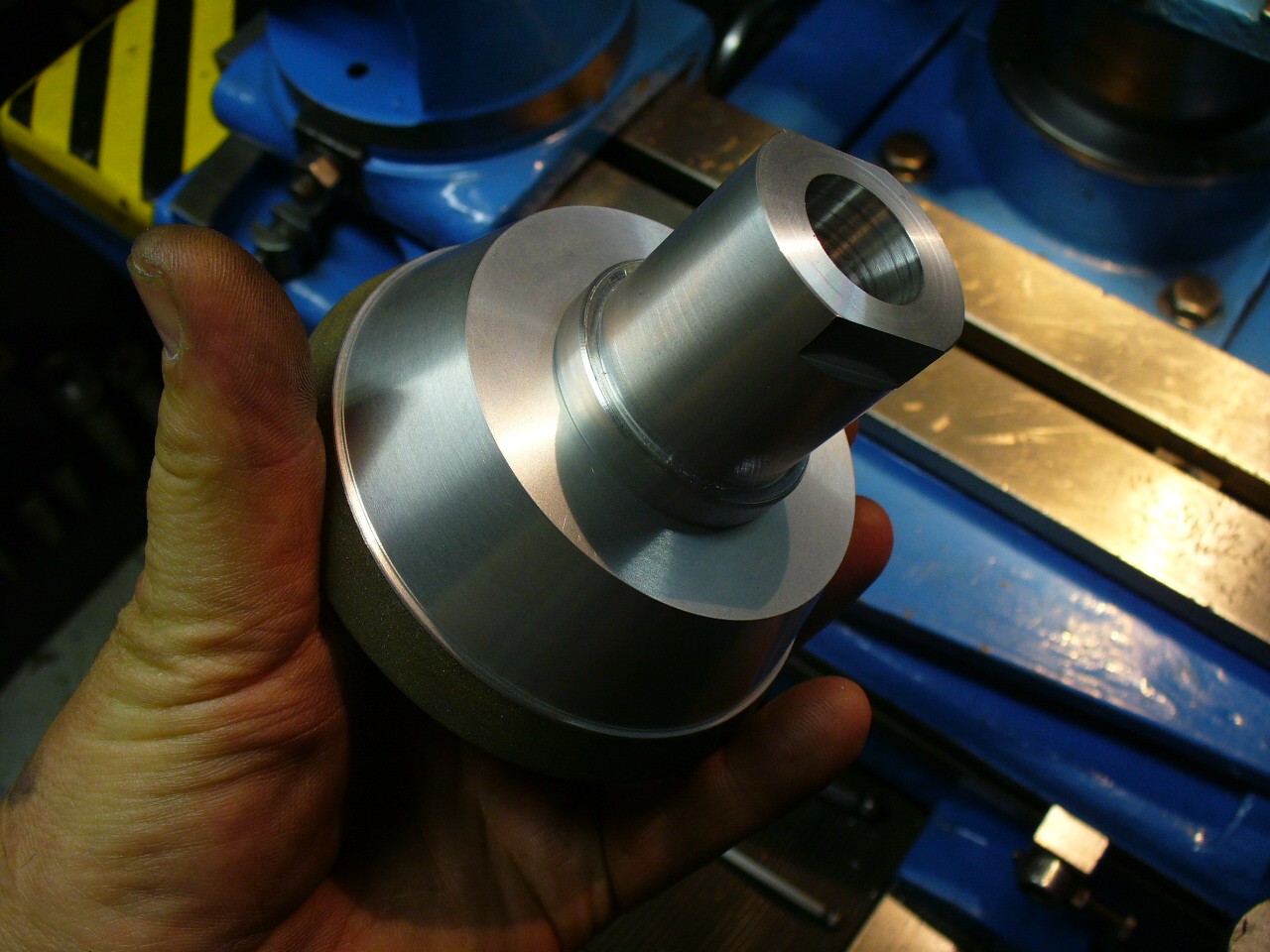

jj, ale ten pětihran funguje dobře, jen to musí buď vylapovat a nebo alespoň na finále brousit ne čelem ale jakoby obvodem kotouče po ose aby to mělo ostrý hrany
já na cbn a diamanťáky dělám hliníkové příruby, kužel, závit, to lupnu na brusku, sjedu čílko aby to "běželo" navrtám kotouč nasadím přišroubuju a sundávám celou přírubu jak člověk, s matičkama si nehraju

Ja potrebujem vyrobiť príruby na maďarský klon Deckel SO ostričky. Klieštiny pasujú s E1N sústruhu, ale s tými prírubami je to horšie. Dokonca niesom si ani úplne istý tým kuželom. Meraním mi to vyšlo na 1:5, ale asi nastavenie suportu na "farbu" by mohlo byť najlepšie na tie 2 kusy čo mi treba.
Dokonca by som vedel funkčné plochy pre kotúč dofinišovať priamo na stroji.
Teraz ma napadlo: ak použijem existujúcu prírubu ako kaliber, budem mať nožové sane natočené opačne ako potrebujem (teda za predpokladu sústruženia vnútorného kužela od D). Ideálne by teda bolo, použiť ako kaliber na farbu kužel z vretena brúsky, ale ten by bolo treba vybrať po rozobratí stroja, čo sa mi moc nechce.
Existuje na to nejaká finta okrem sústruženia vnútorného kužela od malého priemeru?
PS Tumlík: To upnutie CBN skrutkami na osadenie je super, príruba je hotová za chvíľu.

Nevím, jestli tě chápu dobře, ale když budeš mít ten suport jako obráceně (natočený podle té origo příruby),tak si napřed vyrobíš kalibr, který potom otočíš, upneš do soustruhu a na tento natočíš saně.zverodoktor píše:Ja potrebujem vyrobiť príruby na maďarský klon Deckel SO ostričky. Klieštiny pasujú s E1N sústruhu, ale s tými prírubami je to horšie. Dokonca niesom si ani úplne istý tým kuželom. Meraním mi to vyšlo na 1:5, ale asi nastavenie suportu na "farbu" by mohlo byť najlepšie na tie 2 kusy čo mi treba.

Zatím mi to vždycky stačilo a na barvu sedělo.

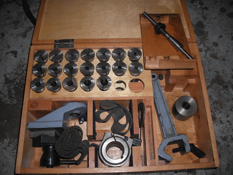

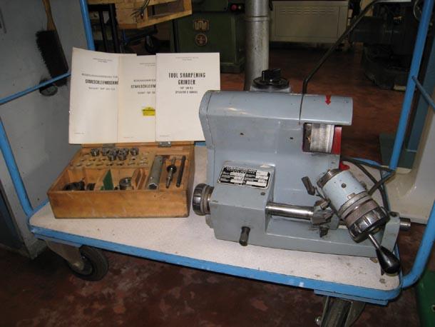

Mílap: Áno, je to TMP-200-K/A, presne taká ako na obrázkoch.
Tá krabica príslušenstva ma žiaľ obišla, dostal som k nej asi 3 klieštiny a jeden diamant, s ktorého ostal skoro len držiak
. Nevieš prosím ťa, ako sa orovnávajú na tejto brúske kotúče (teda okrem diamantu v pracovnej hlave)? Napadlo ma, či k tomuto účelu neslúžila páka z prvého orázka vpravo, ale neviem presne ako.
