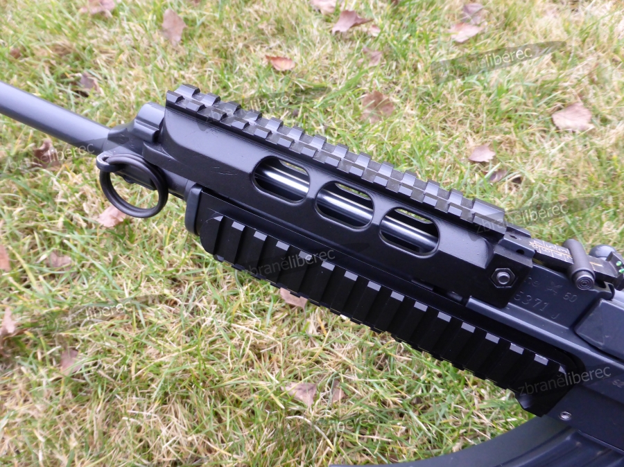

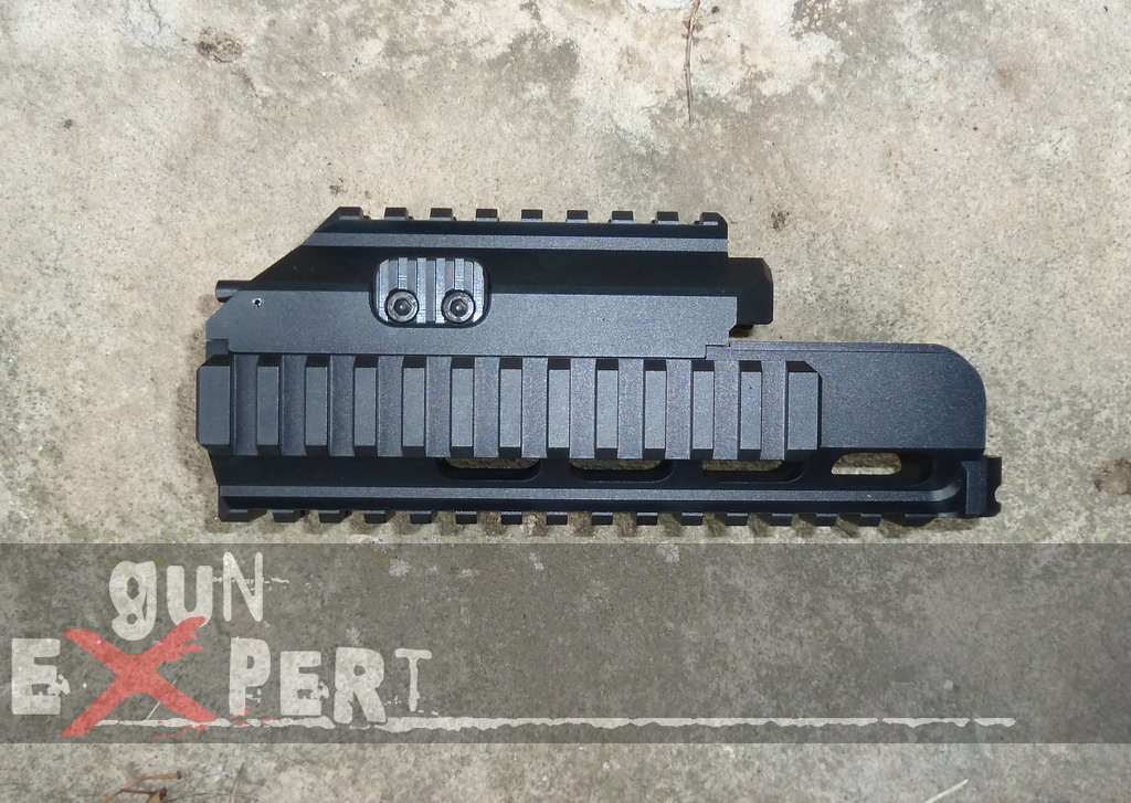

Zdravím kolegové,
mám jeden dotaz, buď to skončí jen v rovině dotazu, nebo se z toho povede zrealizovat zajimavý projekt, nechám na zvážení..
Existuje skupina lidi - legálních držitelů známe dřív vojenské zbraně SA58, určené pro civilní trh. Na tyhle zbraně se vyrábí různé příslušenství, a dneska by to bylo o předpažbí. Pro ilustraci se jedná o tohle:
nebo tohle jsou obrázky stažené z internetu. Mají své výrobce, mají své ceny, které převyšují cenu zbraně. Je tu možnost že by byl zájem, pokud by se podařilo obdobné předpaží vyrobit. Nemusí to být přesně stejné, jsou to jen ukázky, aby bylo vědět oč jde.
Materiál tvrzený hliník, rozměrově to vychází okolo cca 200x25x25, jsou to dva oddělené díly, vršek, spodek.
Obnášelo by to podle originálu naměřit rozměry, udělat program, a pak to vyfrézovat.
Otázka je tedy, zda by do toho někdo měl zájem jít, a v jaké cenové hladině je to reálné.
Případné dotazy se pokusím obratem zodpovědět. Dík

Viděl bych to takto.
Odhaduji to na CAD/CAM 20h práce tedy minimálně 6000Kč
Výroba dvou-tří frézovacích přípravků každý zhruba 3000Kč/kus
Zhruba tedy minimálně 12 000Kč na přípravu výroby, které se musí rozpustit do ceny výrobků.
Samotné frézování jednoho kompletu odhadem 10h.
Cena za první kus minimálně 15 000Kč, za každý další 3000Kč. Bez povrchové úpravy a materiálu. Materiál odhaduji 300Kč za kus. Kolik stojí černění nevím.
Kdyby se povedlo realizovat výroba 100 kusů, tak stejně výrobní náklady nebudou pod 3500Kč. Protože prodejce chce mít taky zisk, nejméně 100%, tak prodejní cena doplňku bude také jako cena celé zbraně.
