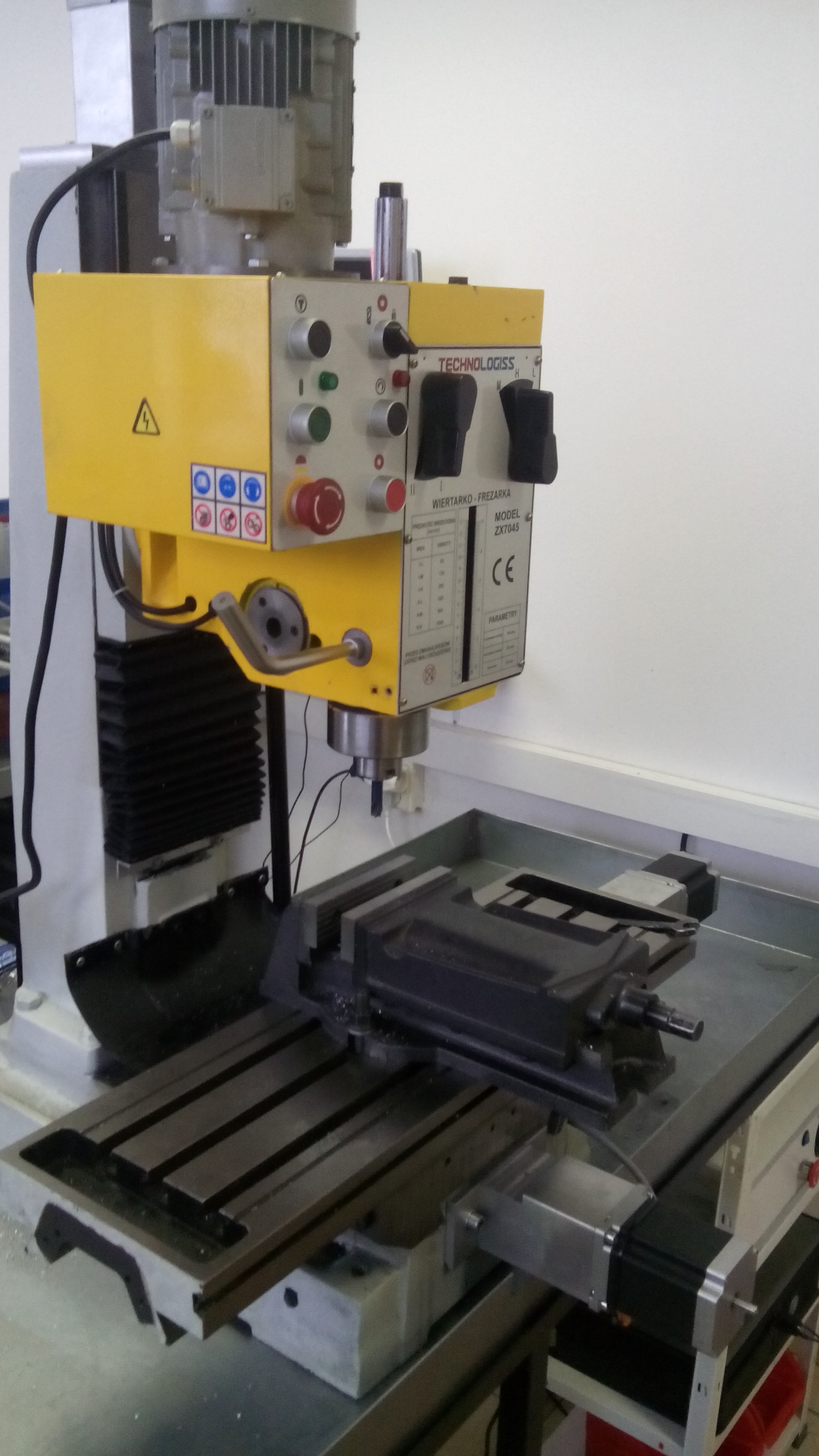

Pro další inspiraci zde pověsím naši poslední cnc frézku. Stihli jsme to rozhýbat do konce roku.
Všem přeji příjemné prožití Vánočních svátků a hodně štěstí do nového roku.

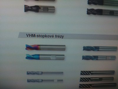

Kvako1
Příspěvky: 1683
Registrován: 5. 4. 2011, 7:29
Bydliště: Praha, Čadca
10. 2. 2017, 5:58
podle barvy nastroje, modrý odstín , bych to typoval na frezy na kalené. Kupuju od hofmana na kalené věci , všechny mají takovej povlak domodra. ty se dokonce nesmí chladit vodou. max ofuk vzduchem.
jednou jsem se zapoměl a pustil na ni vodu a hned praskla . Možna je to něco podobneho. frezuju stím sváry a kalené věci.
taky to tak hoří ty špony a je to celkem vpohodě. dokonce jsem i viděl někde na videu jak stím frezují až je ta fréza rozžhavená do červena.

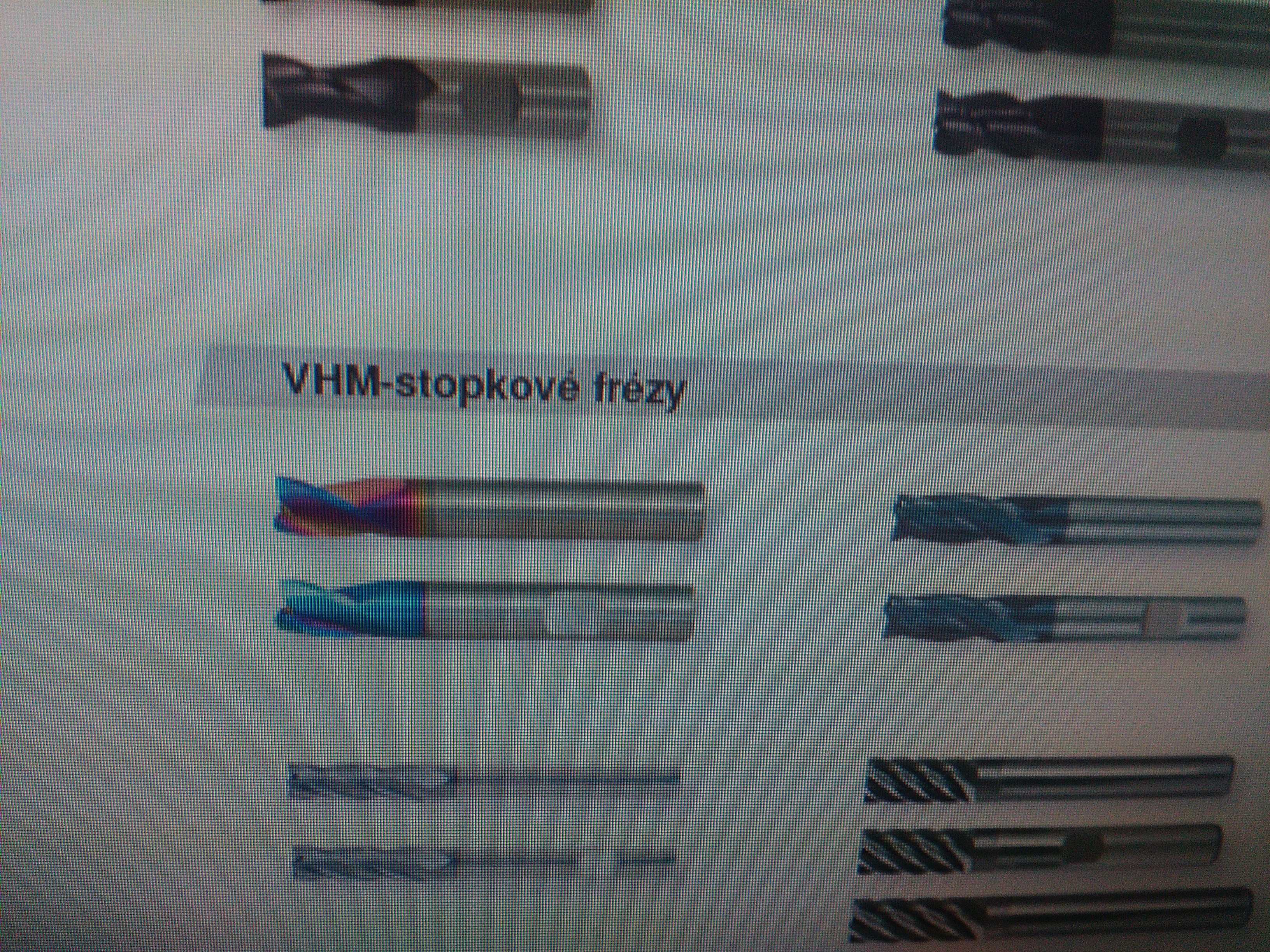

11. 2. 2017, 8:13
V práci nakupujeme od HHW,nedávno došel katalog, tak jsem to omrknul.Moc času nebylo,ale našel jsem něco podobnýho.Jak dojede obchoďák zeptám se ho,je to dobrej chlap v důchodu co strojarinu dělá celej život,nemá problém říct toto je na hov.. nebo toto funguje dobře.dodava do nastrojaren jako je Barumka úplně v jiných počtech nástrojů tak ví co funguje a co ne.Náš odběr je jen odbočka na kafe :-)
Pak dám vědět
