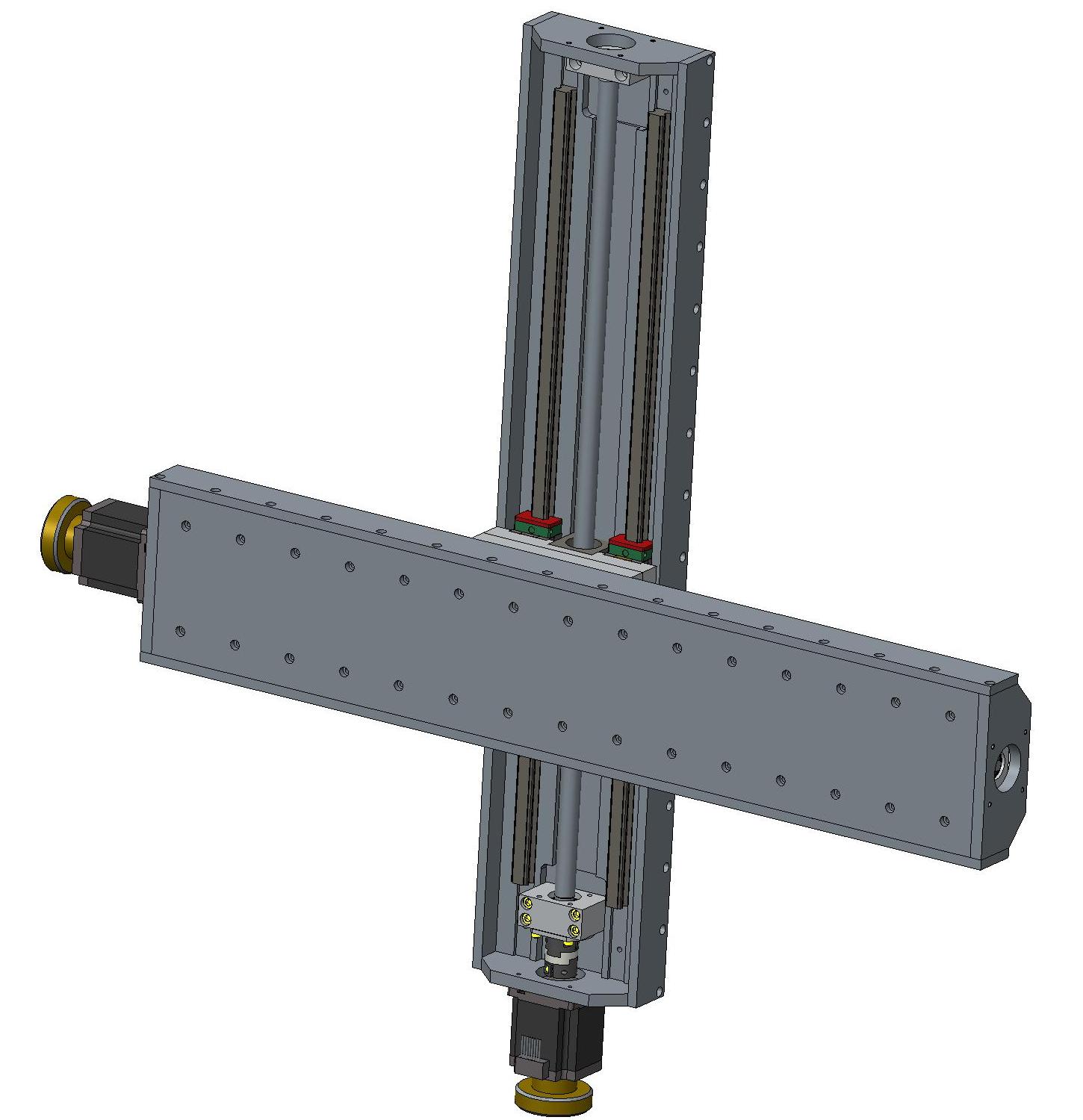

V prvé řadě děkuji za stávající odpovědi.
V současné době nestavím frézku, ale pouze manipulátor s níže uvedenými parametry:
Dvě lin. osy
hmotnost objektu manipulace 10 kg
rozsah pohybu os 450 mm
předpokládaná přesnost 0,1 mm
lineární vedení HIWIN 15 (dvě kolejnice a čtyři vozíky na osu)
2f krokové motory 2 Nm
trapézové šrouby s dvěma maticemi pro vymezení vůle
max. rychlost napočítaná 1 m / min (není relevantní pro tuto aplikaci)
Manipulátor nebude zatížen vibracemi
Budu to vyrábět na univerzální frézce (s odměřováním) a soustruhu. Vyrábět na 0,1 někdy 0,05 mm není problém, ale mám strach, že na tom rameni i ta destina může udělat neplechu. Ze zkušenosti vím, že možnost následného doladění není nikdy na škodu.
Trochu mě zaráží, že je tu tolik vláken jak měřit kolmost os, ale žádné jak ji následně seřídit. Nepočítám kompenzaci řídicím programem.
Pro tuto aplikaci je to zbytečné řešit, ale já bych chtěl na projektech jako je tento nasbírat zkušenosti pro stavbu vlastní hobby CNC frézky.

Teď už víme co vlasně chcešEPES-123 píše: Trochu mě zaráží, že je tu tolik vláken jak měřit kolmost os, ale žádné jak ji následně seřídit. Nepočítám kompenzaci řídicím programem.
Tak že u hobbíků se to tak neřeší protože většina je ráda že to šlo nějak poskládat a že se to hejbe ,tak že vyhrávaj šišatý díry
U profi strojů zaleží přesně o kterou část jde. Třeba tvoje kolmá sopojení se třeba na strojích MAS řešilo na spojovací desce kde byla vyfrézovaná drážka na uloření lineárních vozíků , drážka je na jedné straně opatřena stavěcími šrouby k doražení vozíků na pevnou část drážky.Druhá strana je podobná (samozřejmě kolmo)ale vkládají se do ní broušené podložky pro vyrovnání náklonu stolu.
To samozrejme nemám vyřešeno. Kdybych to měl tak se tady neptam jak to udelat
Ten obr. co jsem sem dal je pouze kinematicke schmema. Ale uz me umoznil udelat orientační pevnostni kontrolu a vim, ze průhyb koncového bodu je pod 0,1 mm. Coz je zakladni předpoklad proto dostat se s přesností manipulatoru okolo 0,1mm.
Toto je pracovní projekt a jsou Vanoce. Hrají si s tím jen kdyz deti spí a snažím se ziskat zkusenosti na můj projekt (DIY CNC frezku)
