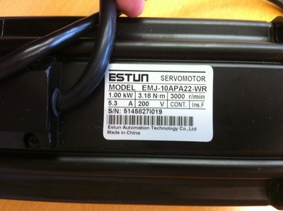

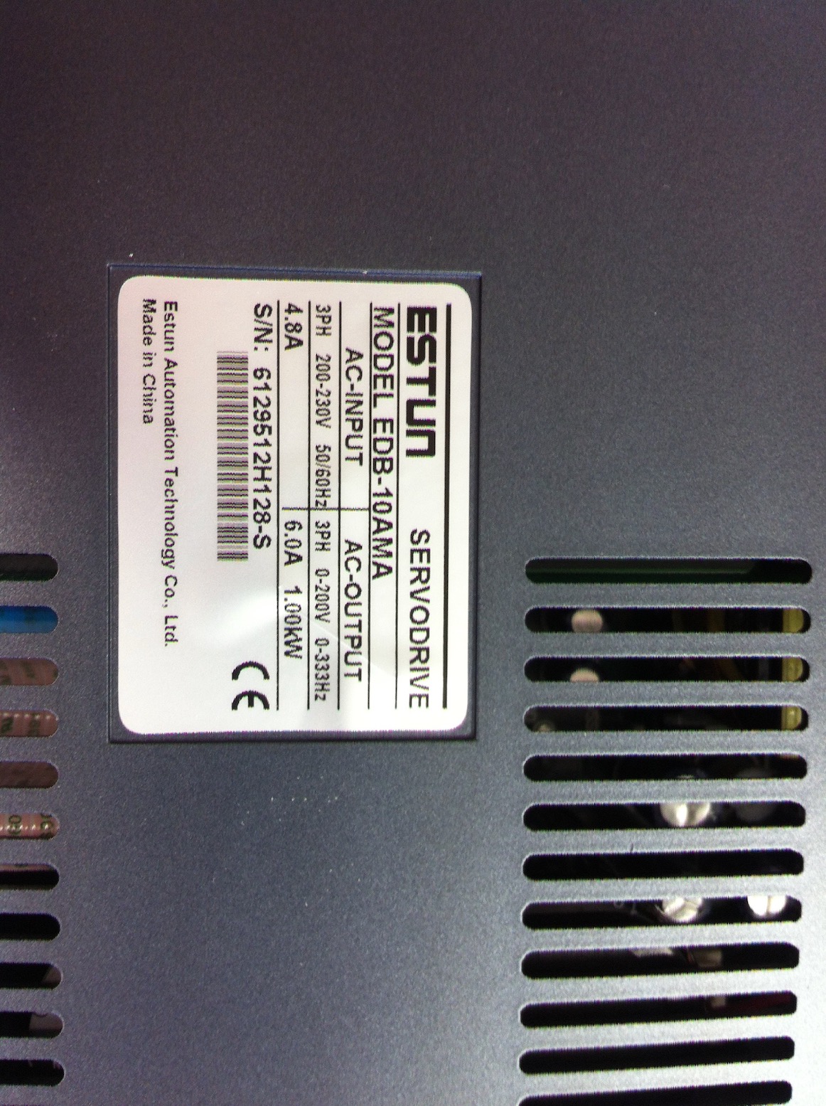

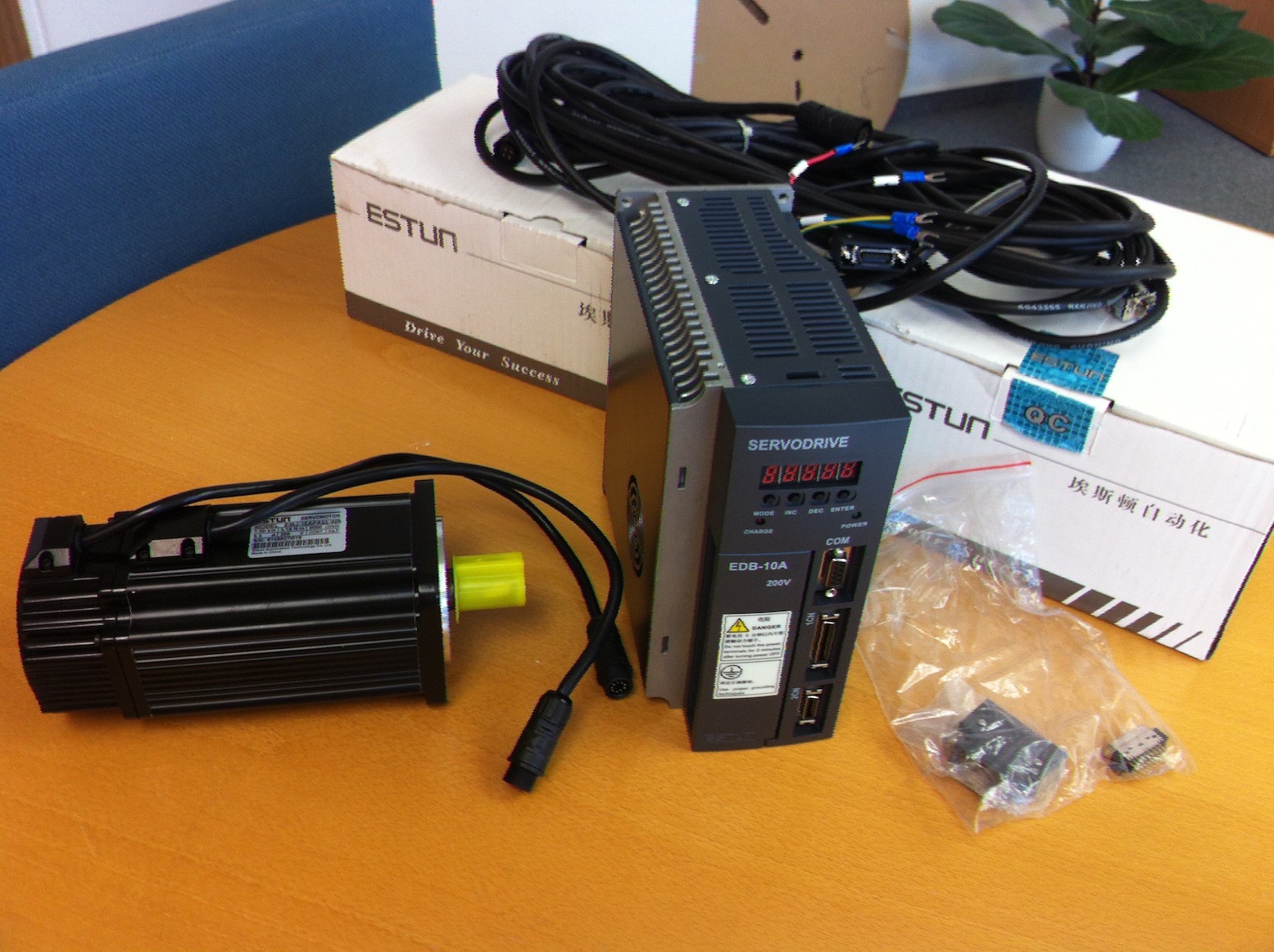

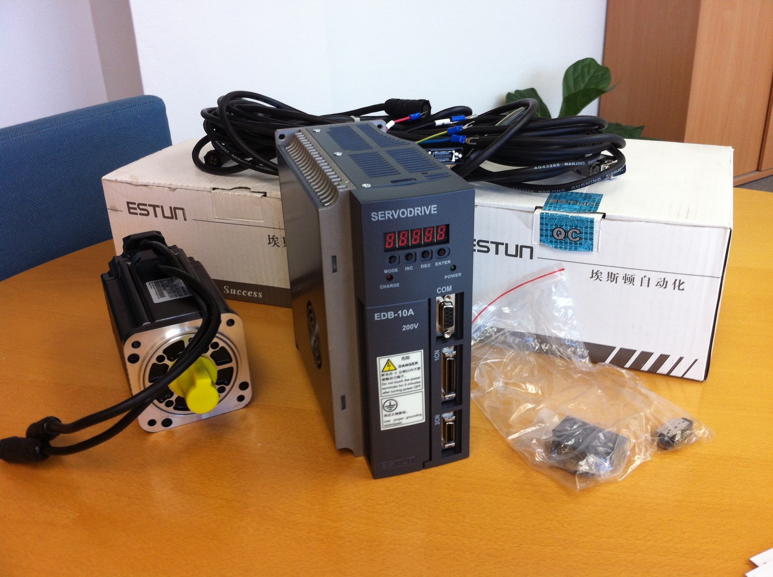

Prodám komplet AC servomotoru ESTUN s označením EMJ-10APA22-WR (1 kW, 3,18 Nm, 3000 rpm) a servozesilovače EDB-10AMA (1 kW, napájení 3x 230 VAC - což je nějaký americký/asijský standard, buď bude potřeba trafo, nebo to lze provozovat napájením pomocí 1x 230 V AC, viz zapojení níže) a kabely. Sada je úplně nová, nikdy nepoužitá. Jedná se o vzorky pro projekt, který nebyl nikdy realizován. Cena po slevě 12 500 Kč - AKTUALIZACE - cena dohodou.

Tak podle posledního zjištění, servo a řízení je určeno na standardní evropské třífázové napětí 3x 230 VAC 50 Hz. Žádné trafo není potřeba.

Servozesilovač na 3x400v potřebuje motor na 560V
Ten na fotce je na 200

v manuálu jasně označené, písmeno A 200V písmeno M 400V
tohle je verze s písmenem A tedy určeno pro připojení 3x 200V ( ideální pro amíka a japonce) Pokud by jsi to chtěl připojit na 3 fáz tak to podle mě tutově shoří. Ale pokud by to připojil jen jednofázově tak to pojede ( vyzkoušeno na jiných driverech podobného typu). Problém pak je jen v přetěžování můstku.
Jestli jsi tedy tu verzi co je na 3x200V provozoval na 3x 380 a fungovalo to jsi opravdu mág a já blbec se ti klaním k zemi.

Koukám na to a ano měl jsem verzi 10D-70D, ta šla zapojit na 3F primo, u verze A to vypadá jakoby byla dělaná na síť kde je na fázi 120V, tam by bylo třeba trafo.
