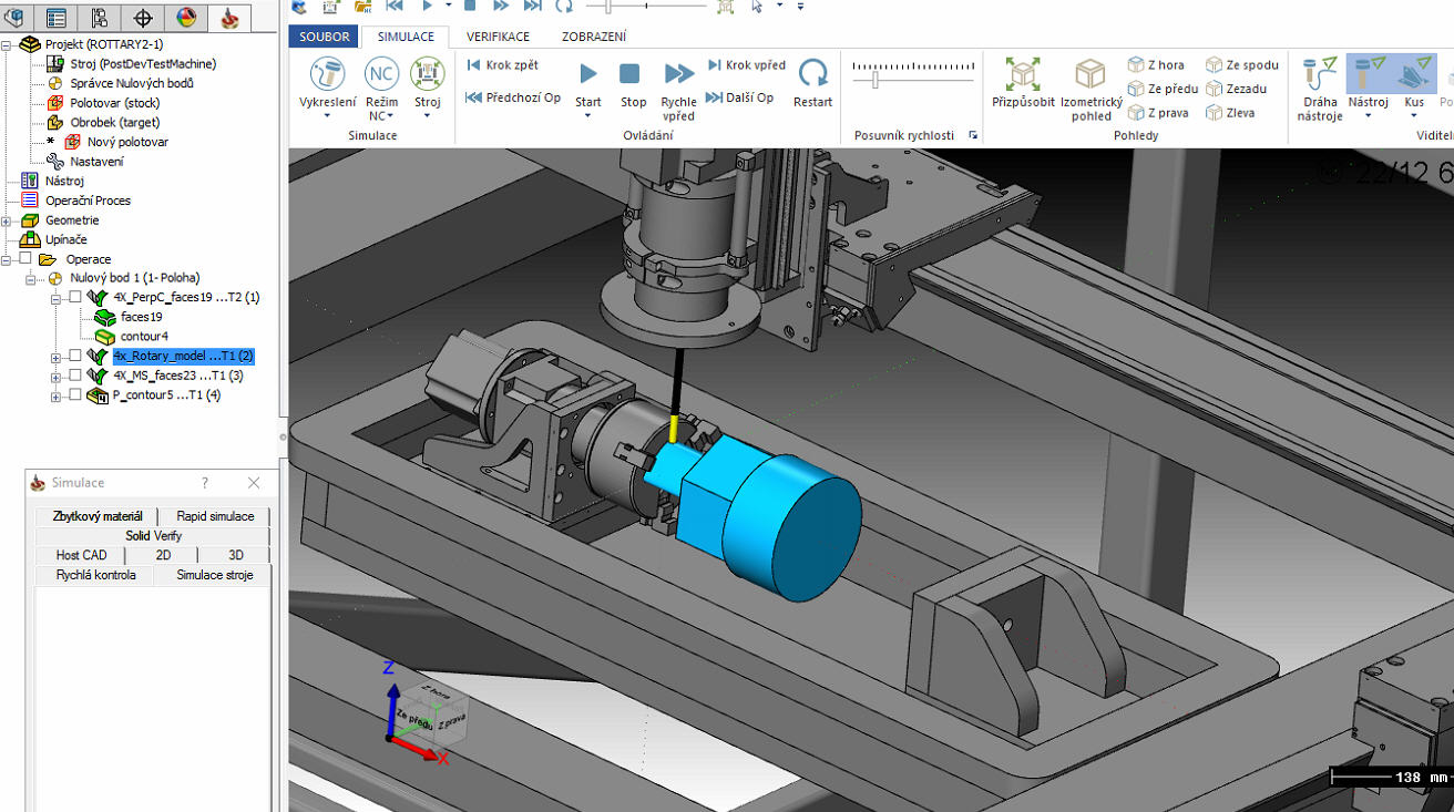

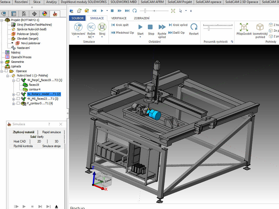

Jako bonus lze definovat vlastni stroj jako model v solidworksu vyexportovany jako STL a ten pak použít pro simulaci stroje a kontrolu kolizí nastroje se strojem pripadně stroje se strojem samotným.
Jak vyrobit model pro simulaci stroje je krásně patrné z následujícího videa.
https://www.youtube.com/watch?v=vVXevM5 ... e=youtu.be" onclick="window.open(this.href);return false;
co mi ale nefunguje v žádné verzi machine editoru je export stroje do xml souboru nutneho pro definici simulace. zkoušel sem SC 2012-2016 a nikde nic, takže jsem musel vše vytvořit znovu.
Takhle nejak vypadá v hrubých rysech můj prestavěný digigraf s jeste nedokoncenou 4tou osou v programu pro simulaci stroje.
Simulace krásně fungovala, souřadnice stroje odpovídaly skutečnosti, ale g-kod nejak neseděl.

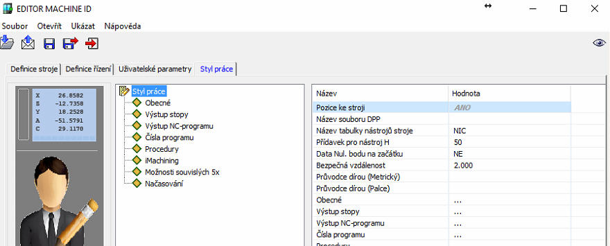

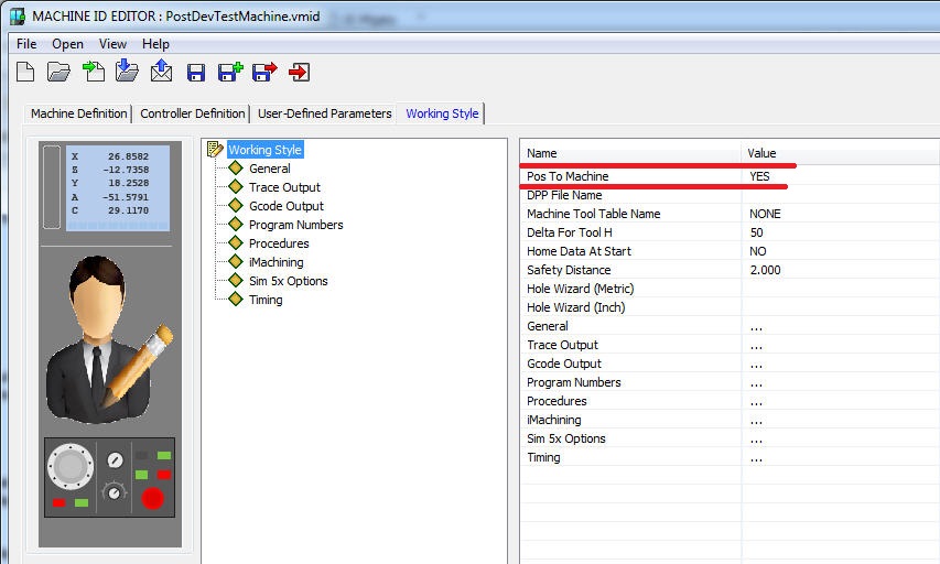

Naštestí od nejaké verze cca dva roky zpět se v SC oběvil nový parametr, který počítá souřadnice v g-kodu na základě definice stroje ve VMID souboru a pokud je ten dobře definován, je už samotné generovaní g-kodu v pořádku.
Ten parametr se jmenuje POSTOMACH
Prolezl jsem kde co, abych se dočetl více, ale našel sem jen dvě zmínky na webu a to ještě velmi strohé a nicneříkající.
Nicméně sem zkusil definovat stroj s tímto parametrem a už nebylo zapotřebí si vše v GPP souboru dopočítávat a najednou všechny souřadnice souhlasily.
Odpadly siny cosiny a g-kod sedí s daty ze simulace.
Samozřejmě to vyžaduje nejednu upravu GPP souboru tak aby kod odpovídal danému stroji. Výměna nástrojů, chlazení a podobný veci ale to už není takový problém.

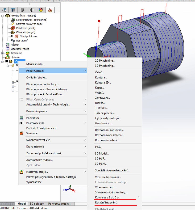

Co mě potěšilo byl fakt, že SC 2016 přináší novou funkci "rotační frézování" které je přímo dělané pro frezovaní pomocí 4té osy,
tady jsou dvě videa jak to funguje
frezování něčeho jako láhev kolmo k ose pomocí rotační osy
https://www.youtube.com/watch?v=9dy75ifRukw

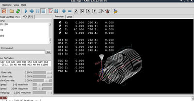

Tady je pár obrázků jak vypadají data v SC a nasledně v LINUXCNC.
