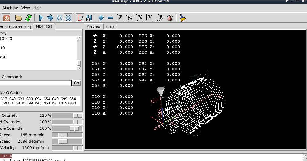

Co mě potěšilo byl fakt, že SC 2016 přináší novou funkci "rotační frézování" které je přímo dělané pro frezovaní pomocí 4té osy,
tady jsou dvě videa jak to funguje
frezování něčeho jako láhev kolmo k ose pomocí rotační osy
https://www.youtube.com/watch?v=9dy75ifRukw
Tady je pár obrázků jak vypadají data v SC a nasledně v LINUXCNC.
a druhe video kde je krasne videt jak definovat obrábení kolmo k povrchu. To znamena ze uz nejezdi jenom osa Z nahoru dolu,ale jezdi i osa kolmo k ose rotace.
