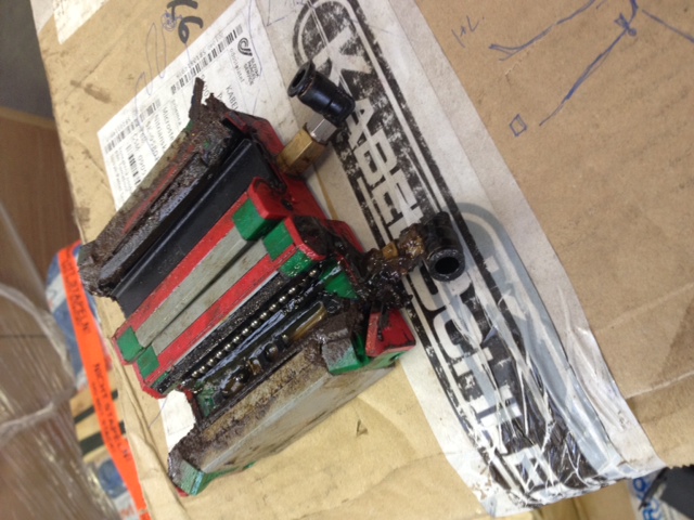

4. 1. 2017, 8:22
Pokiaľ sa tu teda ideme baviť o rolničkovom vedení, tak všetky moje pripomienky beriem späť. :)
A k tomu nedodržiavaniu predpísaného uloženia pridávam aspoň jedno foto z praxe, ako to vyzerá na podobnom stroji s routerovou konštrukciou keď sa nevyrovnal rám do roviny. Stroj bežal u majiteľa asi 2 týždne.

sco_27 píše:Pokiaľ sa tu teda ideme baviť o roničkovom vedení, tak všetky moje pripomienky beriem späť. :)
Ja s tim pocitam. Proto mam udelane bocnice tak aby mohly kompenzovat tepelnou roztaznost stolu a pripadne drobne odchylky "vypruzit". Samozrejme se pocita s co nejpeclivejsim usazenim.
