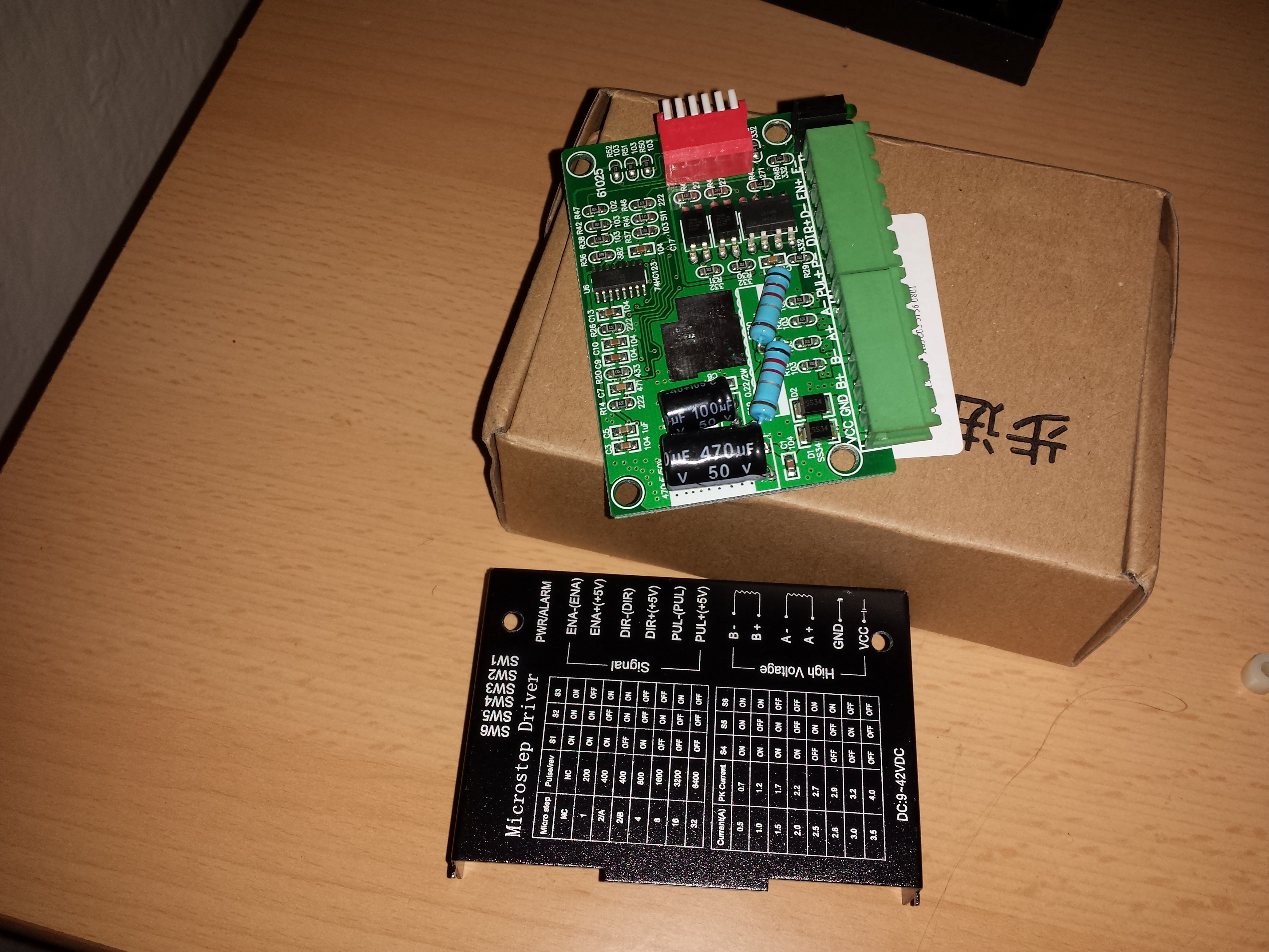

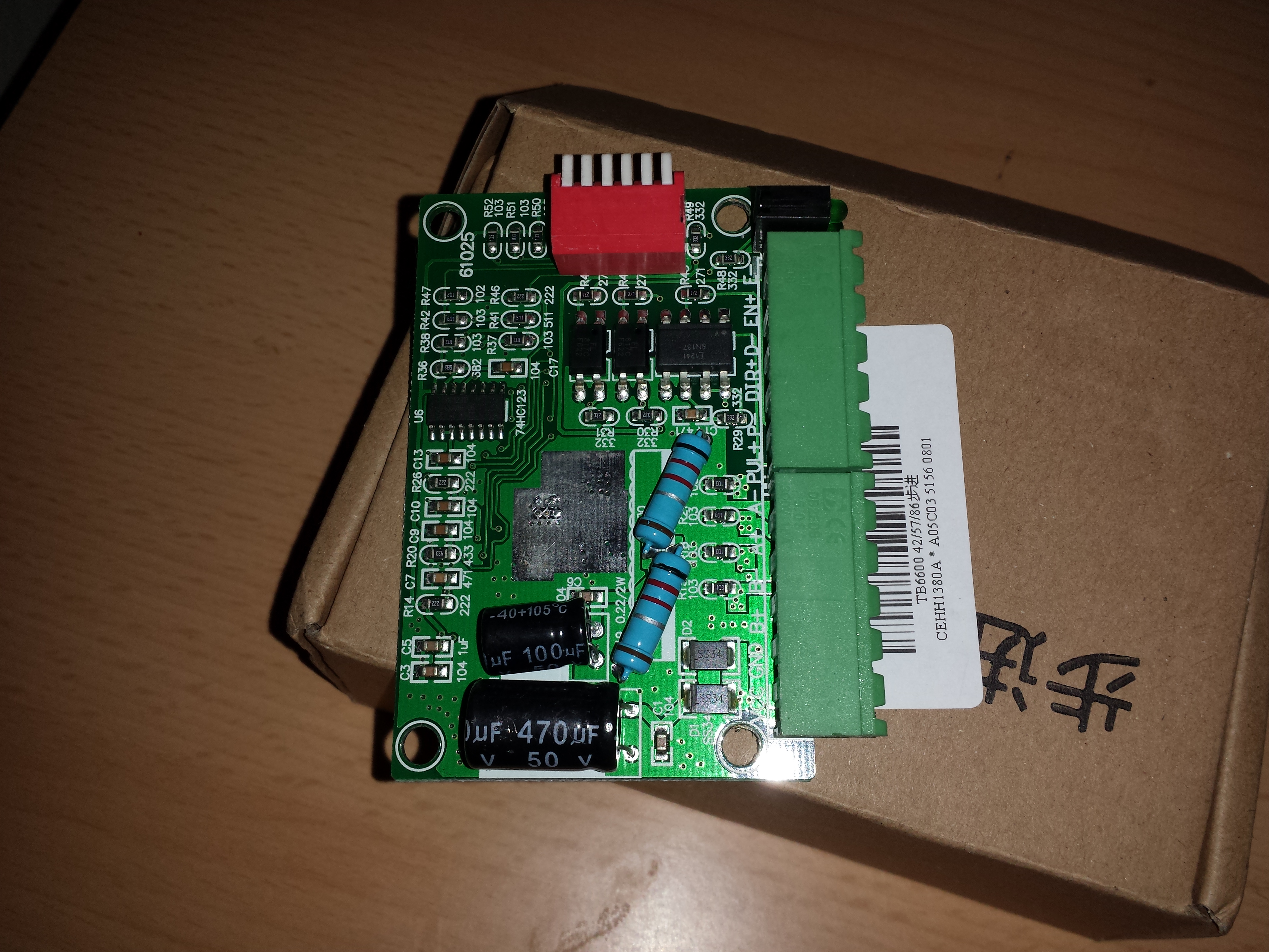

Zdravím dostal se mi do ruky driver (čínan) uvádí že je osazeno tb6600 a nebo jen nějakej klon. Integrák je nějaké smd velikosti. Takže nevím Na pouzdře nejni nic čitelného. Tak nevím..Děkuji ta reakce co je to za klumprc

Už jsem to tu psal víckrát.
http://www.c-n-c.cz/viewtopic.php?p=233994#p233994" onclick="window.open(this.href);return false;
Když je označení driveru TB6600, ale microstepping umí 1/32, tak je to fake.
Skutečná Toshiba TB6600 umí maximálně 1/16.
To je tak jednoduchá pomůcka k zapamatování, že už by se to snad lidi mohli naučit.
A kdyby ani tohle nestačilo, tak TB6600 umí max. 5A (a nikoli 4A, jako píšou na těch fake), a má maximální napětí 50V (a ne 40V, nebo kolik to píšou na těch fake).

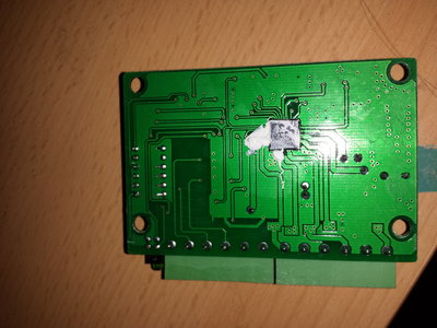

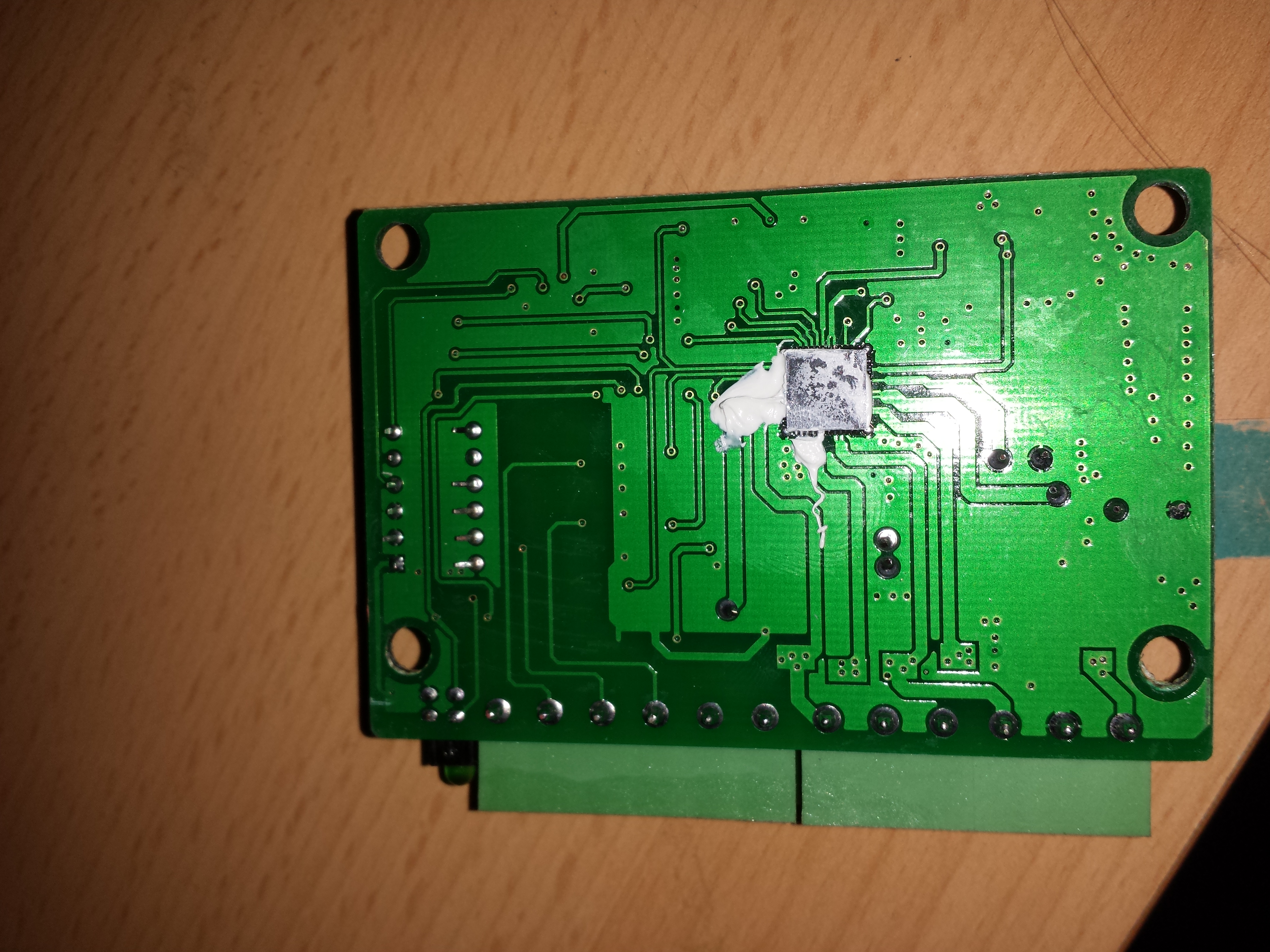

JJ to jsem četl ale spíše by mě zajímalo jestli někdo nezjistil co tam je vlastně za integrák...

..Cip nieje TB6600 ale TB67S109AFNG..
Příspěvek 12. 1. 2017, 6:58
Pokud je tam skutečně TB67S109, tak to zas není tak špatný chip.
Oproti TB6600 má trochu větší úbytek na tranzistorech v sepnutém stavu (typ. 0.49R oproti 0.40R u TB6600), což není nijak dramatické.
Trochu škoda, že jsou pomalejší optrony na DIR, ale když to člověk ví a počítá s tím, tak to taky celkem není problém.
Ten Atlan měl se svým kusem asi smůlu, že konkrétně ten jeho driver byl blbý. To se občas u levných čínských výrobků stává, že někdo špatně naprogramuje osazovaní automat (ať už je to CNC nebo ženská) a osadí tam jiné součástky. Na výstupní kontrolu asi v tom rozpočtu už nemají prostor. Nedávno se to tady taky řešilo, že na nějaké oddělovací desce byly součástky posunuté o jednu pozici vedle.
