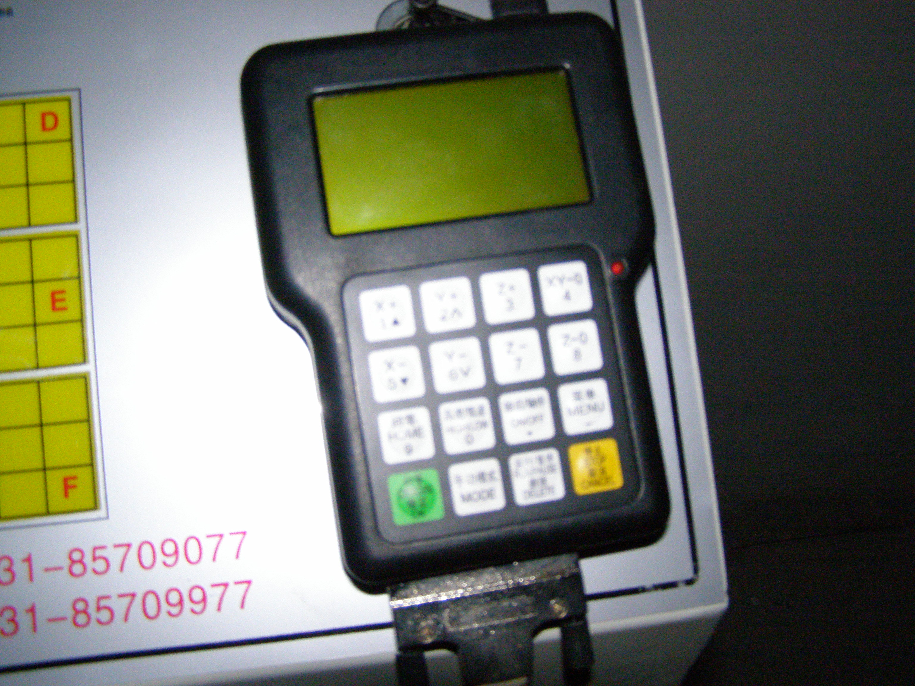

Ahojte,
chcem porosiť niekoho o pomoc zo zaškolením na cnc v prílohe.[/quote][/url]

No lacné to nebolo, doprava v pohode inými slovami "ako po masle".
Horšie je to zo zaškolením, ale myslím že sa tu určite nájde niekto kto pozná DSP 0501 základný RS. Používa sa takmer vo všetkých čínskych cnc.
Ďakujem.

chtelo by to vic info
tady je manual k DSP
jestli se nedari rozchodit viz:
http://www.c-n-c.cz/viewtopic.php?t=1261
http://www.c-n-c.cz/viewtopic.php?t=668&highlight=
RZNC-0501_manual_courtesy_of_camaster.pdf
