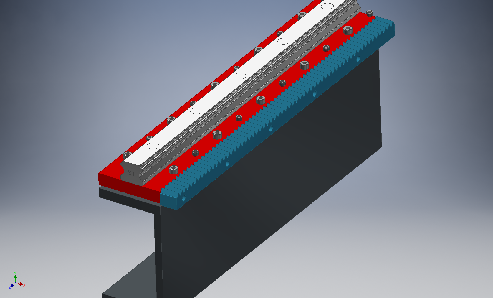

Řeším drobnou věc - jak uložit a hlavně srovnat lineáry u portálovky 3500x2500. Celý rám je již svařený a dle možností vyrovnaný. Teď jak co nejlépe uložit lineáry. Jedná se o prasárnu (a klidně se k tomu přiznám), tak prosím nekamenovat. Uložení je připraveno na nosném UPE jeklu dostatečné velikosti, který samozřejmě nevykazuje nijak závratnou přesnost průřezu a už vůbec ne rovinnost ani přímost. Lineáry jsou koncipované zespodu, čili ve formaci "vedle sebe" v rovině, nejsou na bocích jak u některých mašin podobných rozměrů bývají. Čili ustavení vodorovné rovnoběžnosti by neměl být problém (jednu stranu přišroubovat a druhou podle první - teoreticky). Problém spíš vidím v tom, že se díky nerovnosti profilu může místy jedna strana ocitat až o řádově mm v jiné rovině než druhá a naopak. Portál je ale zase poměrně dlouhý, 2500mm, a i přes veškerou svou tuhost by teoreticky mohl tyto výškové nerovnosti sežrat, aby lineáry zbytečně úplně netrpěly a portál se v krajním případě nezasekl. Ovšem co je horší - díky křivosti profilu by se teoreticky mohl i kroutit, což už portál vůči druhému lineáru nesežere.
Čili - jak alespoň uspokojivě uložit vedení u takto velkých mašin, když nemáte k dispozici fabriku, která by celý rám přefrézovala/přebrousila. Napadá mě nějaký přípravek, udělátko podle kterého by se přebrousily/oškrabaly obě strany do vzájemné roviny. Nemáte někdo nějaký nápad?

Tak že úplně jednoduchá verze, na drzouna z boku našroubuješ čtyřhtanou tyč obdelníkového průřezu válcovanou za studena (nebo obrobenou) a to s bočními dírami o 1mm většími než je průměr šroubů kterými jí budeš šroubovat .
Na přesné seřízení ti stačí vodováha s dělením 0,03/m a 4 válečky z ložiska průměr tak 12mm .
V tý tyči budou mimo díry na šrouby potřeba ještě závity na štelovací červíky pro příčné uložení a epoxdové lepidlo s dlouhým tužidlem .
Až srovnáš a zalepíš tyče, svrchu navrtáš díry a závity na lineáry .

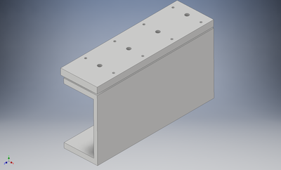

Máš na mysli takhle? Velké díry pro šrouby, které přes lepidlo drží tyč u profilu, a malé pro červíky, kterýma ustavím sklon tyče od stěny profilu tak, abych dosáhl vzájemné roviny obou stran uložení na horní ploše té tyče?

Dá se říct že ano ,jen nad těma červama musí bejt ještě jedna řada šroubů aby se mohly poprat s těma červíkama když potřebuješ přitáhnout a né odtlačit a po vytvrnutí rozumě dotáhnout.Pokud budeš potřebovat obrátit sklon dáš k horní díře podkladovou planžetu třeba 0,1 a došteluješ spodek.

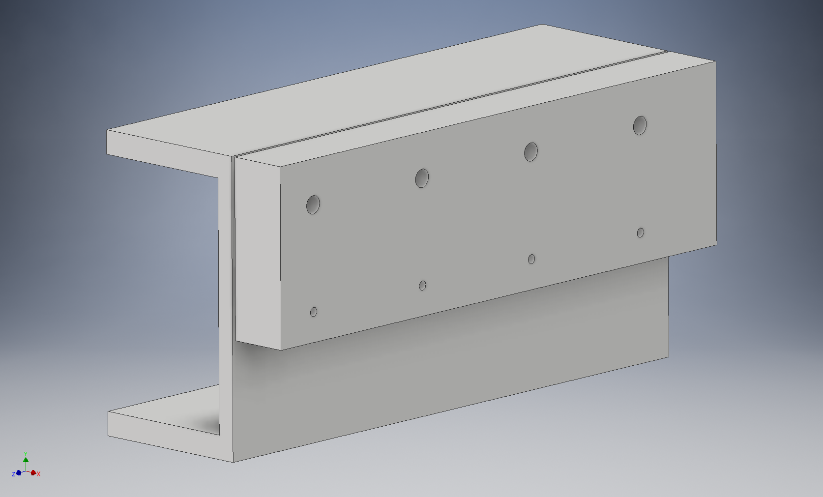

Celý profil je mírně nakloněn na jednu stranu (u toho neřádu stojna nesvírá s bočnicí 90 stupňů, ale méně), takže červíci budou nejspíše stačit. Nebo myslíš že ten epoxid nebude dost pevný aby nesl zatížení, že by to teda přebraly ty červíci kontra šroubky?
Každopádně vršek toho profilu je nejlépe ze všech stran profilu usazený do roviny s druhou stranou. Tak mě napadá zda tu tyč nepoložit naplocho na vršek toho profilu a stejným způsobem epoxid/šroub/červíci to seštelovat do roviny. Získal bych tím dobré místo pro hřeben, který by ležel "povalený" na bok vedle kolejnice. A nebo lépe na tom boku té tyče, zuby dolu (kvůli bordelu). Koukám že Ferona má skladem ZSV tyče v přesnosti h11...

Asi by to šlo ,jen to bude chtít podkládací planžetu a tu pásovinu dost silnou aby se to samovolně nevlnilo.Je to stejně jenom vybrat lepší řešení z těch špatnejch :wink:

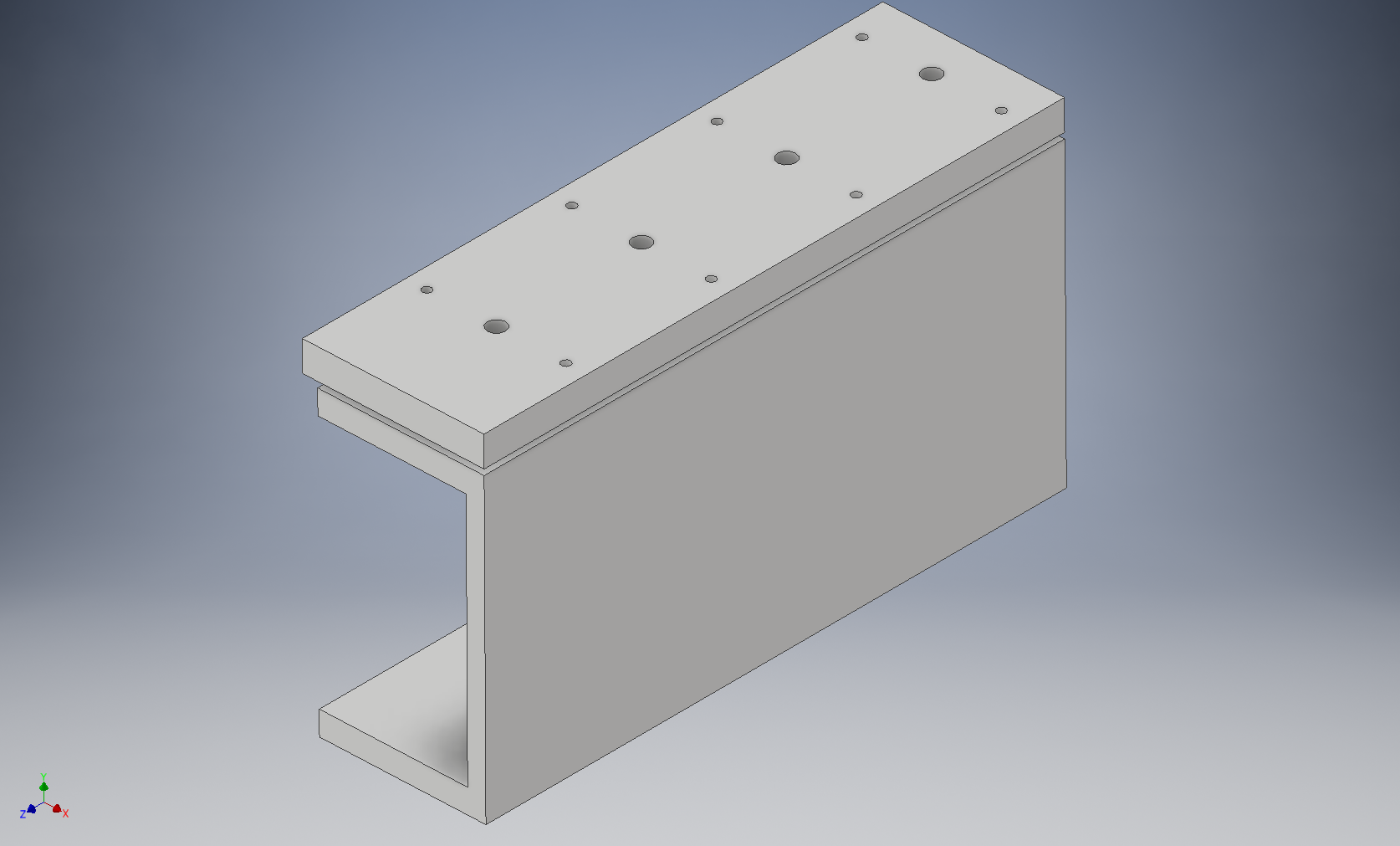

Takže takhle nějak bych to asi viděl. Souhlas že je to trošku kovbojka a asi se uzávituju a ušroubuju až mi ručičky upadnou, ale lepší než to sedlácky přišroubovat k profilu když nejsou k dispozici mašiny...
Na každé straně šroub co to přitahuje k profilu na střídačku s červíkem co to odtahuje. Podestlat epoxidem, jakožto který jsme s dovozcem našli s vlastnostmi téměř ideálními ("nezlomitelný" epoxid jenž prakticky nemění tvar při tuhnutí, pro lepení kovů, s dlouhou dobou zpracovatelnosti, vysoká pevnost, tlumení vibrací, nebublá na vzduchu). Vyrovnat strojnickou vodováhou pomocí šroubů a červů, jak podélně, tak napříč. Po vytvrdnutí rozumně dotáhnout šrouby (ošetřené proti epoxidu). Červy nedotahovat, logicky. Pak navrtat a nazávitovat díry pro kolejnici. A pak transplantace rukou, přepočítání zlomených závitníků a hluboké zamyšlení, jestli to za tu dřinu stálo.... :|

Pipik píše:Takže takhle nějak bych to asi viděl. Souhlas že je to trošku kovbojka..... Vyrovnat strojnickou vodováhou pomocí šroubů a červů, jak podélně, tak napříč. Po vytvrdnutí rozumně dotáhnout šrouby (ošetřené proti epoxidu). Červy nedotahovat, logicky. Pak navrtat a nazávitovat díry pro kolejnici. A pak transplantace rukou, přepočítání zlomených závitníků a hluboké zamyšlení, jestli to za tu dřinu stálo.... :|
Bacha na to, tak jak to máš navržené, lece uděláš vlnovku. Sice i ta jde odhalit, ale ne už tak jednoduše. I to meření napříč chce přípravek. Když tu taženku provrtáš, tak může taky zblbnout a trochu se natvarovat. A kolejnice na boční rovinu budeš rovnat podle čeho? Pravítko, drát, nebo jinak? A ještě nezapomeň na to, aby oběkolejnice, tedy plocháče pod nima, byly ve stejné výšce a hlavně nesmí být do vrtule.
