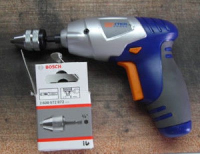

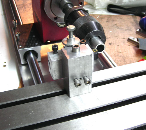

Neviděl někdo někde růst mikro tool post? Nejraději bych poloviční velikosti toho běžnýho nejmenšího. Nebo by je tu mohl někdo začít vyrábět klidně to namaluju v CADu určitě by se toho prodalo mraky to sem si jist osobně jich potřebuju hned aspoň 5. Teď jsem byl v našem pseudobaumaxu a objevil jsem tam hlavičku - úžasná krásná kouzelná! Najděte si podle čísla na fotce stála pouhých 7 Eur.

Pupak
Příspěvky: 1457
Registrován: 28. 8. 2006, 8:12
10. 2. 2009, 3:02
Hlavicku od Proxxonu jsem si kdysi koupil taky.Hazela 0.3mm.Opravdu spice vyrobek.Pak jsem sundal hlavicku z detske vrtacky a svete div se.
Ta nehazela skoro vubec.

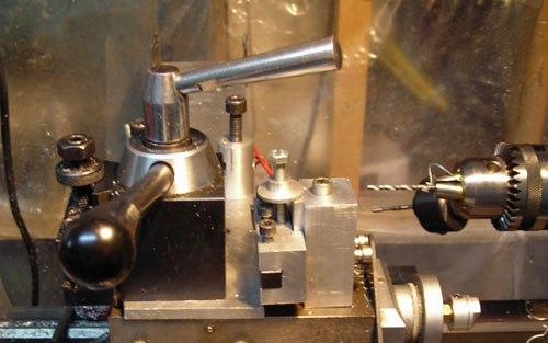

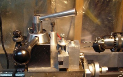

Aeroomni
Příspěvky: 1179
Bydliště: Zem
11. 2. 2009, 3:48
Už sem si pomoh udělal jsem velkýmu malýho brášku:) Přesně polovičního. Velkej je hranol 60x60 malej 30x30.
k
Příspěvky: 814
Registrován: 12. 8. 2008, 12:00
Bydliště: Kosice SK
11. 2. 2009, 6:04
Pupak píše:Hlavicku od Proxxonu jsem si kdysi koupil taky.Hazela 0.3mm.Opravdu spice vyrobek.Pak jsem sundal hlavicku z detske vrtacky a svete div se. Ta nehazela skoro vubec.
Ktoru hlavicku ? maju v ponuke viacere .. jedna na 3/8" zavit (ale ta nedokaze upnut pod 0.5 az 0.9mm,- presne neviem ) ta druha, miniaturna ma M8 na 1.5mm stupanie. Prave tu mensiu ja mozem pochvalit, hadze nemeratelne, pri 20k otackach ziadne chvenie.
Pripadne .. nemam este presnu hlavicku od povedzme od 2 do 8mm .. (hoci aj tu z detskej vrtacky). Uchytenie idealne na B10 ale ked bude rozumny zavit tak v pohode. A samozrejme aby bola aj vyvazena .. tych 20k otacok by bolo dobre, keby zniesla bez chvenia. Ma niekto nieco take odskusane ? (model, kde sa da zohnat .. ???)
BTW kliestiny mi neradte .. mam bezne 3.2,4,5,6,8.. ale 4.8mm vrtak zial neupnem a neupnem. (a kupit kliestiny odstupnovane od 1 do 8mm po 0.1mm je, ako asi kazdy uzna dost draha zalezitost).

Aeroomni píše:Už sem si pomoh udělal jsem velkýmu malýho brášku:) Přesně polovičního. Velkej je hranol 60x60 malej 30x30.
Nazdar,
napíšeš prosím, kde jsi sehnal tu "červenou kostku" a jakou upínací hlavičku a kleštiny používáš.
Děkuju, Radek

Aeroomni
Příspěvky: 1179
Bydliště: Zem
11. 2. 2009, 10:14
Myslíš tohle? Ten první pobrázek? Pokud ano tak jen klikni odkud se natah :wink: Beru od nich hodne a oni primo od sikmacu. Postovny neni az tak drastický maj tam skript kterej hi hend spocte.
http://dilna.aeroomni.com/cnc8/

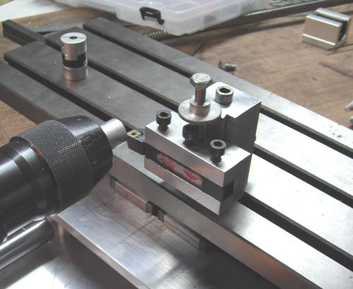

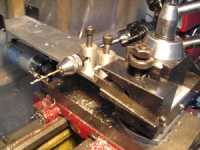

Aeroomni
Příspěvky: 1179
Bydliště: Zem
11. 2. 2009, 10:22
Také zajímavé řešení našich dědů
http://cgi.ebay.com/Sears-Craftsman-109 ... 0291746839

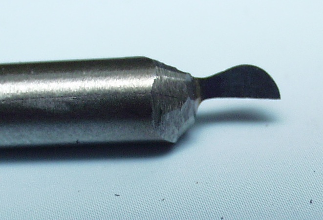

Engineer
Příspěvky: 2378
11. 2. 2009, 11:25
k píše:aha takze sme sa dopracovali k rieseniu ;) na mikrotoolpost sa nehodi proxxonacka hlavicka lebo je nepresna ;) a kliestiny za povedzme 40 EUR kus su drahe k takemu toolpostu drahe. Takze nevyrabame radsej nic :)
No nejjednodušší je osadit na suport kostku materiálu, do který v místech kde chceš mít nástroje, prostě vyvrtáš a vystružíš díry odpovídajících průměrů dle nástroje a pak to utáhneš šroubkama. Když si dáš záležet tak to bude v setině a je to.
Na příslušnou operaci pak vyměníš vždy celej seřízenej nástrojovej set.
Např. Navrtávák 1,6mm - vrták 2,9mm - výstružník 3H7 - záhlubník.
Když dáš na suport mezidesku s kolíčkama a tu lištu budeš nasazovat na kolíčky, tak to vždy vrátíš tam kam je potřeba. Takových nástrojových sad si můžeš udělat kolik je potřeba.... :wink:
Jen ale nesmíš plakat že musíš koupit trochu vís nástrojů než třeba jeden od danýho průměru. Do táhle lišty můžeš pochopitelně osadit i nože (uděláš si je z kruhovýho radeka)
Pro ilustraci nůž, resp. jednobřitý nástroj na pouzdra kulových kloubů z kruhovýho radeka.
