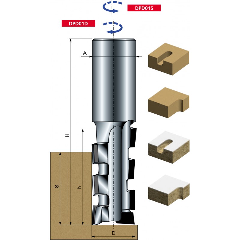

Chci frezovat MDF + drevo (asi to bude buk) slepene do sendvice purexem (soudal a66) vretenem 2,2kW cinsky vodnik, frezou 10mm.
Vyplati se na to poridit nejaky drazsi nastroj co tu MDF prezije anebo poridit vice levnych a ty menit?

jestli se rozhodujes mezi hss a karbidem tak urcite karbid
hss se otupi a pak uz jen pali
spousta lidi je prekvapena ze se to muze ve dreve otupit
muze a i dost rychle
hss se rychle otupí . určitě karbit
Mdf je najhorsi material v drevarine co sa tyka otupenia. Pouzi toto ak to bude v kombinacii s bukom. Vyskusane!

Vyzkoušej koupit tady http://www.igm.cz/kategorie/stopkove-frezy/" onclick="window.open(this.href);return false; už ty oranžové pájené vydrží 100 krát víc než hss
