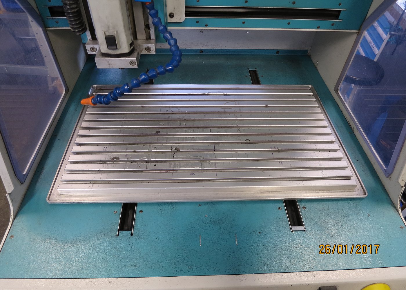

potřeboval bych opravit stůl na gravírce ISEL
1) čím, zalepit hluboké poškození AL stolu
2) na čem opravit plochu přefrézovat/přehoblovat,
3) lze udělat dodatečně elox?

v prvním případě nakopat toho kdo to provedl
jak je to velké? mašina si to sama celé nepřefrézuje?

Vymenit stul mozna vyjde levnejc vysledek nesrovnatelne lepsi

Ad 1) TIG 141-21
Ad 2) Přefrézovat na frézce, přehoblovat na hoblovce
Ad 3) Ano. PS. Napiš Hovězovi, ten si dokonce nechává díly i z neeloxovatelné slitiny hliníku u nějaký firmy eloxovat.

vys.. se na to
naděláš víc škody jak užitku
na funkci to nemá žádný vliv
případná místa vystouplá nahoru zabruš do roviny ručním brouskem pod vodou nebo petrolejem
jiná věc je jestli to chceš navonět na prodej
já bych takovou mašinu ale nechtěl
hned by mě to praštilo do očí

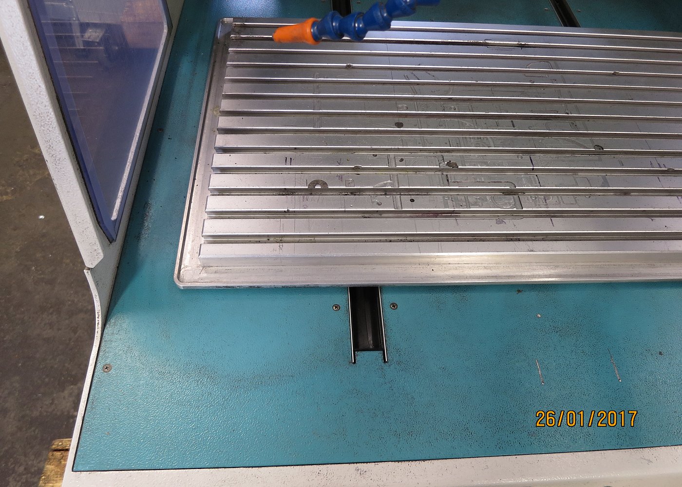

Oprav to epoxy tmelem - stoly z litiny se takhle opravují, zrovna nedávno jsem to na nějakém webu viděl - profi opravy.
Pak se to přebrousí.
Kdyby byl čirý tak by to ani nemuselo být moc ohyzdné, ale do očí to bude bít vždy.
Na navařování myslím zapomeň protože ohřátí to podle mého zkroutí nebo minimálně rozhodí geometrii celého stolu.
Nebo pak rovnou raději nový.
Na elox zapomeň jestli to necheceš jako "geometricky přesnej stůl teď" zcela zabít.
Máš tři varianty:
Pokud to řešíš na prodej tak se s tím prostě smiř že dostaneš míň nebo udělej ten epox.
Pokud to řešíš pro sebe a je to geometricky Ok tak epox nebo se na to vyprdni.
A pokud tě to žere a máš na to tak si to nech vyrobit celý nový
EDIT: tak na to koukám ještě jednou podrobně na fotky a jediná rada - bezbarvý epoxyd a jemně přebrousit
Máš tři varianty:

Frézka stůl nepřejede...
Nevíte zda se nechá sehnat nový stůl a co asi tak stojí...
epoxit bych zkusil , nemáte typ na nějaká dobrej, ten co se nechá koupit v obchodě s kovovýma pilinama moc nedrží

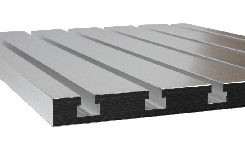

Proč to chceš opravovat ?
Pokud to vytmelíš a vybrousíš, bude to ještě ošklivější a časem se to stejně poškodí.
Buď bych to nechal být nebo na to našroubovat novou desku.

Chci jen reagovat na to tmelení - epoxid vydrží víc než myslíš, nevydrolí se to a vydrží stejně jako ten hliník.
Ale určitě by bylo fajn to nahradit, ale jsou to jiné peníze.

Zkus tohle:
http://www.movychem.cz/tmely-na-kov/27-zol-kov-alu" onclick="window.open(this.href);return false;
Jejich tmelem na litinu tmelím litinu a ocel. Je to tvrdé, ale dobře se to obrábí a drží to.

zapomněl jsem na odkaz
http://www.ebay.de/itm/T-Nutenplatte-40 ... 0685745110" onclick="window.open(this.href);return false;
mají různé rozměry, je to na vakuový stůl

Mě teda Movychem moc nevyhovuje - třeba v tušírovacích pastách je to moc naředěný a tudíž levné a slabota výsledek.
Nevím jak je to u nich s epoxy, ale doporučuju spíš Davex http://www.dawex.cz/" onclick="window.open(this.href);return false;
