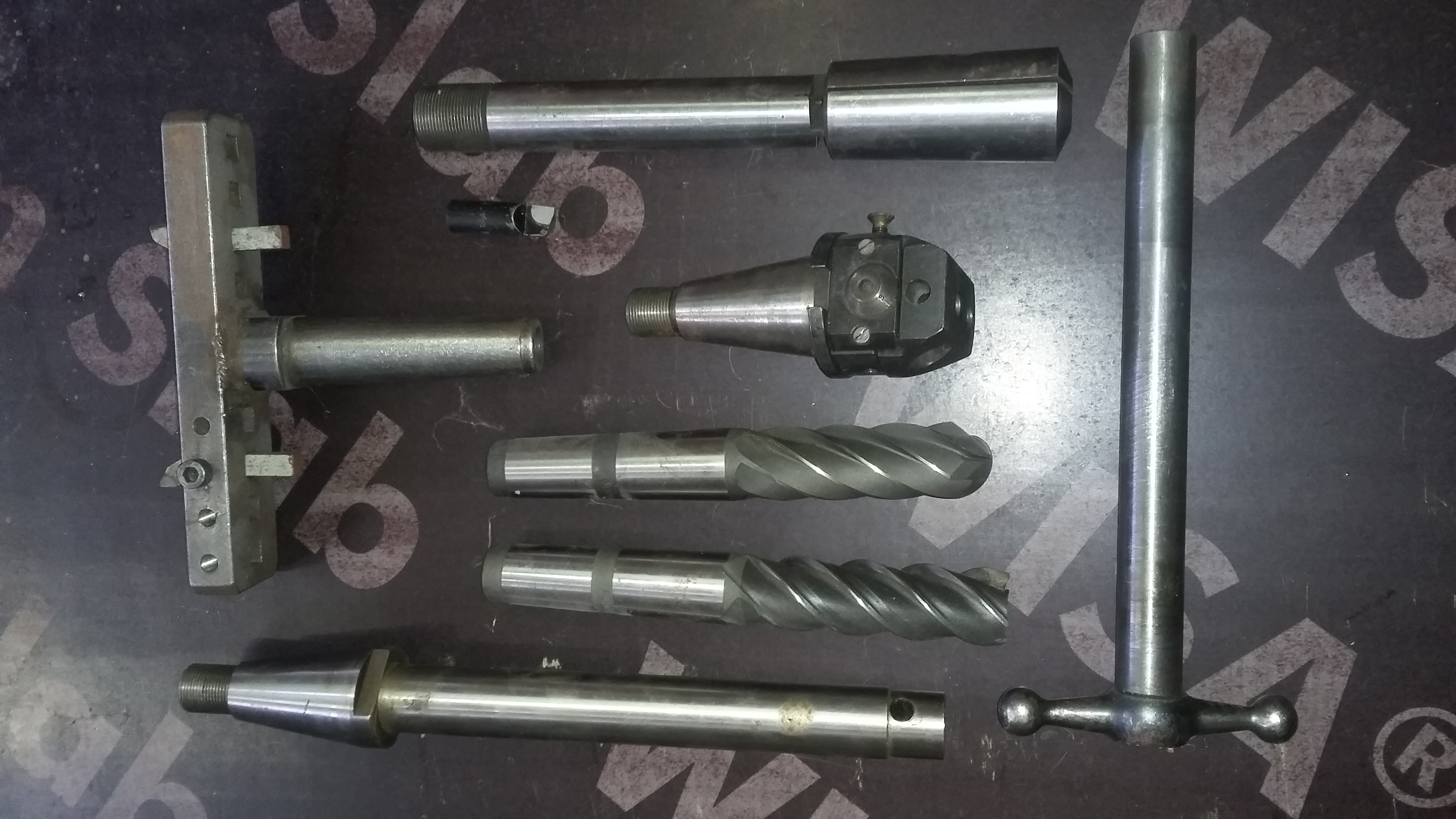

vyvrtavaci hlava, frézy, flycutter. ..

Prodám nějaké zbytky. .. v první fázi všechno třeba za 10000 :D a vyzkoušíme holandskou aukci.. polovina potom půjde na provoz fóra

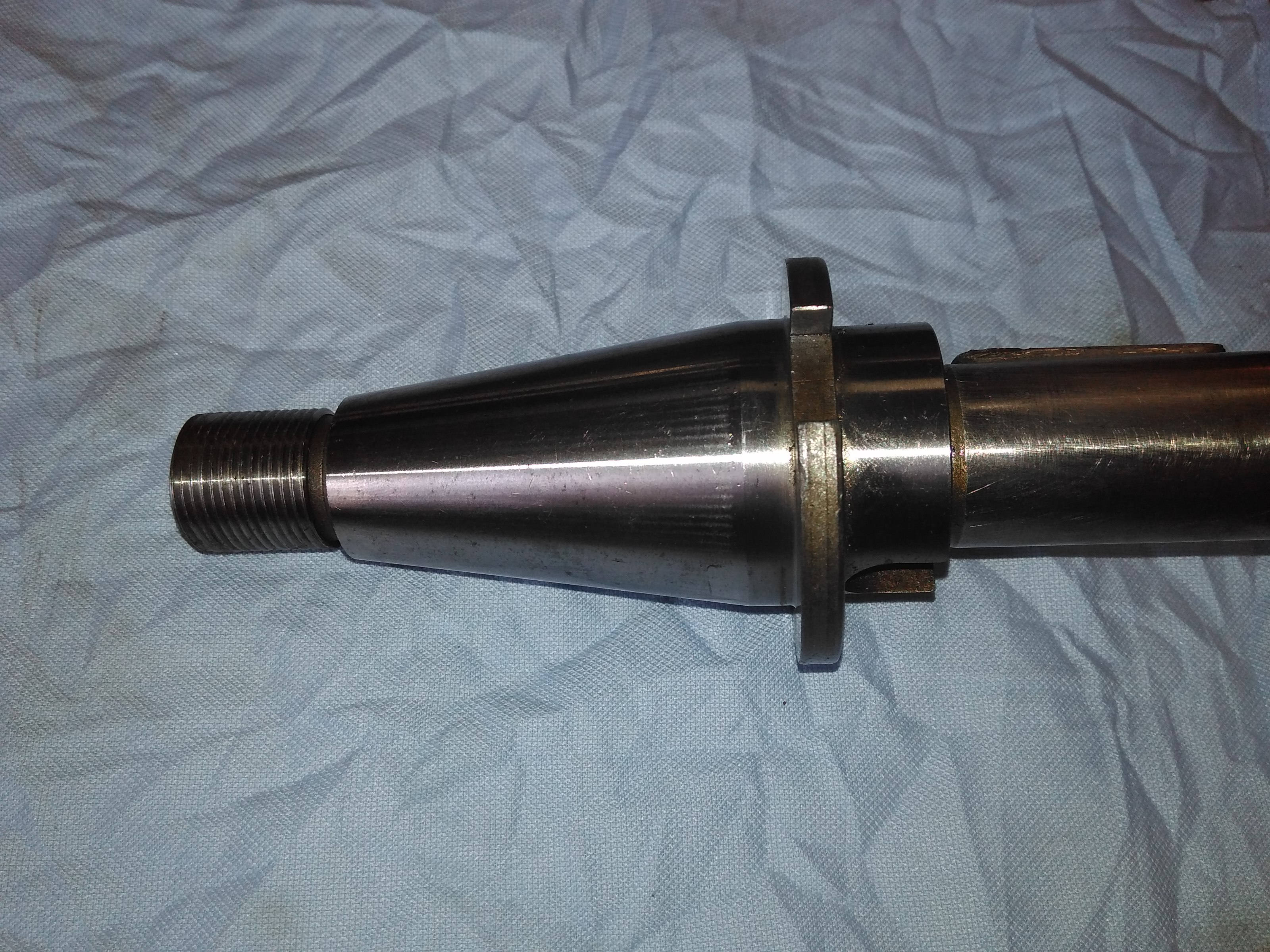

Co za kužel je ta vyvrtavaci hlava

no tyhle starý kužely uplně neznám, ale myslím že je to nrmální ISO40 největší průměr kužele je něco nad 40mm

Tenhle kuzel se pouziva na frezkach Deckel. Jedna se o ISO40 s S20x2 vnejsim zavitem (vnitrni v krcku nebyva). Ten zavit ma nerovnoramenny trojuhelnik jak je videt na obrazku redukce (prava strana) pro standardni kuzel.

Já bych chtěl jen tu vyvrtavacku :D

Jen pocitej s tim, ze ten krcek nema diru ani zavit na sroub. Musel by jsi si to nejak vyvrtat, aby to slo pouzit na bezne frezce. Mam tu stejnou doma

ale má závit, jen je vnější

Vzdyt to pisu nahore a v dalsim prispevku, ze nema diru na sroub! :roll:
