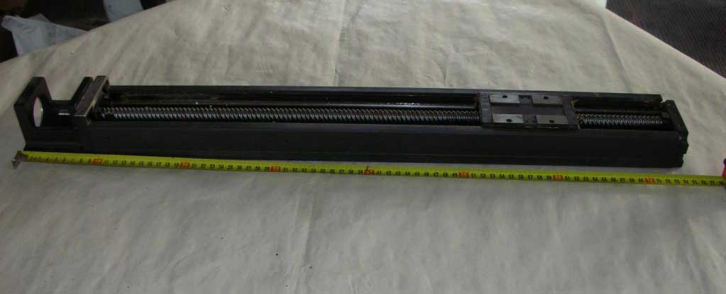

Potřeboval bych poradit - podařilo se mi sehnat lineární vedení včetně kuličkového šroubu THK KR46. Problém je, že to někdo namazal nějakém velice "lepivým" a hustým mazidlem, takže bych to rád komplet rozebral a vyčistil.
Navíc bych potřeboval upravit konec toho kuličkového šroubu. Nerozebíral někdo z vás něco podobného? Rozebrat to asi nebude tak složité jde mi o to to hlavně zpátky poskládat a největší strach mám z toho kuličkového šroubu..Poradí někdo?
Čím by bylo ideální takové vedení mazat?
Prosím o radu - jak rozebrat vedení.

Podívej se co doporučuje HIWIN

poradí někdo jsk to rozebrat, případně na co dávat bacha?

Pokud se toho bojis , tak to nerozebirej a cele to namoc do neceho v cem to umyjes a proplachnes, Hlavne si dej pozor na to aby ti treba ten BENZIN nebo PETROLEJ nerozezral nekde nejake gumove tesnenicko nebo stiratko !!!
Pak to cele nechas okapat vytres a znova namazes.

no trochu se bojím
ale já hlavně potřebuju dostat ven ten kuličkový šroub abych upravil konec. Jinak bych to nerozebíral..

Ještě k tomu mazání - HIWIN doporučuje k mazání kuličkových pouzder
a vozíčků lineárního vedení třeba http://www.csmarketing.cz/produkty_esso ... cl_435.htm
ale, jeho doporučená maziva , jsou bohužel dost drahá,
a navíc i ve velkém balení, když jsem porovnával doporučená plastická
maziva HIWIN pro naši potřebu tkz. tekuté tuky(00)
toto jsou hlavní parametry, u všech doporučených mazadel HIWIN
HLGI-konzisteční stupen'- tekutost........00 až 000
Penetrace min. 400 a více
Viskozita při 40°C........45 a méně
Takže pokud se někde natrefíte na mazivo uvedených parametrů, tak by se mohlo určitě použít
Maziva jiných parametrů by se neměla používat, ne, že by nemazala, ale
třeba z hlediska stěracích kroužků a stěračů ve vozíčcích by nedocházelo nebo špatně ke stírání maziva z tyčí a kolejnic atd. Rosta

Gulickovu skrutku rozoberam tak,ze si s posuvkov odmeriam maly priemer skrutky,ak sa neda tak si to zistim.Potom spravym puzdro s priemerom aky ma skrutka,myslim maly priemer skrutky,tak o 5 stovak mensi.Ak vytacam skrutku z matice sucasne puzdro oprete o skrutku vsuvam do matice.Vysledok je taky,ze skrutka je vonku z matice a puzdro zostava v matici a co je najdôlezitejsie gulicky sa nerozsipu.DA SA TO.

Tak se mi úspěšně podařilo šroub vyndat a zase dát zpět. Budete se mi smát, ale nakonec jsem to udělal s tou trubkou - vyrobil jsem ji z několika vrstev papíru
a naštěstí se to povedlo...
