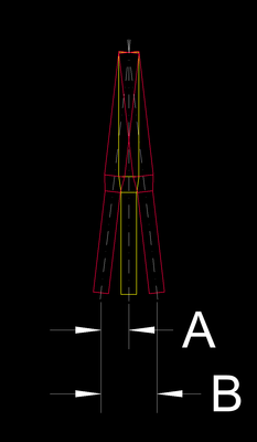

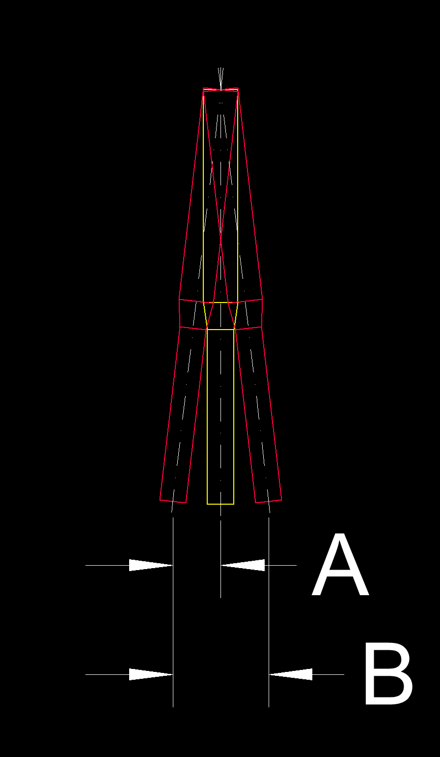

radiální házivost nástroje (a co s ní)
Příspěvky: 9608
9. 2. 2017, 10:24
nejdřív bych se zeptal, jak je přesně definovaná (je to A nebo B nebo něco jiného)?
Dík, T.
Příspěvky: 8472
9. 2. 2017, 10:26
V DIN (přesnost strojů) se uvažuje případ B.
Příspěvky: 9608
9. 2. 2017, 1:45
To jsem rád (marketingově zajímavější by byla varianta A, čehož jsem se bál :)).
Další dotaz bude vyžadovat trochu víc času a rozmýšlení, sepíšu později..
Díky, T.

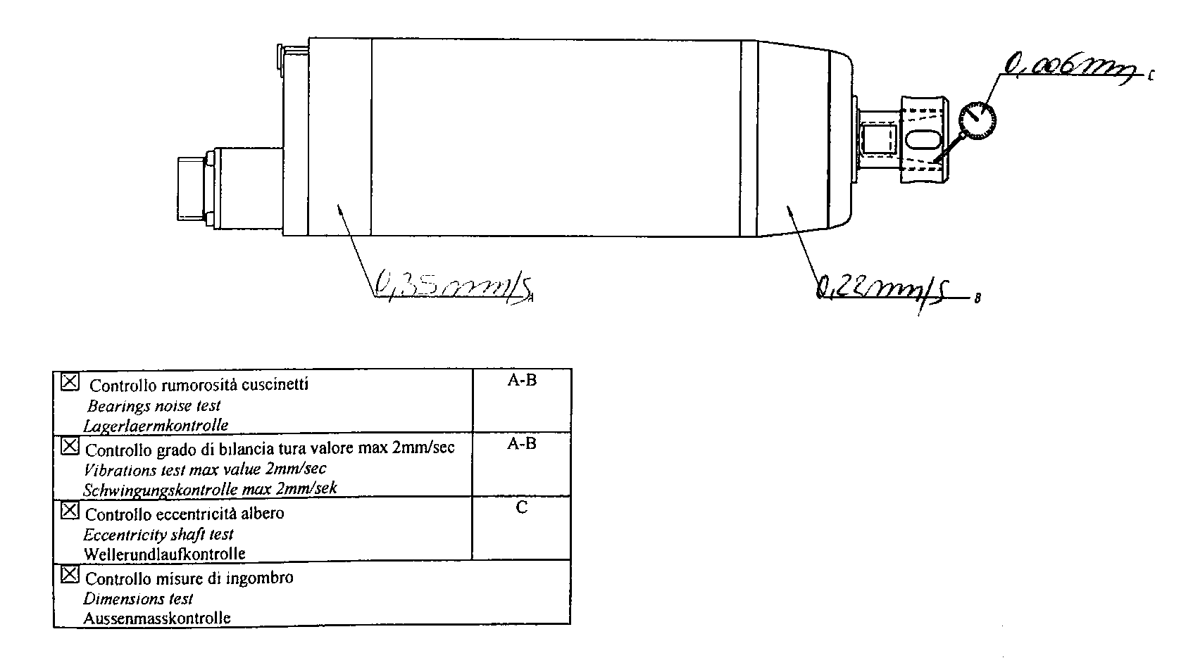

Reaguješ na to marketingově zajímavější by byla varianta A, čehož jsem se bál? Moje vřeteno má v protokolu naměřenou házivost na kuželu 6 mikronů, tak jsem se rád, že to není A ale B (i tak je to docela dost :()..

Ve finále mi jde o házivost nástroje (a jak se k ní postavit třeba při určování řezných podmínek, atp., protože úplně vyhnout se jí nedá - což měly být ty další dotazy, na které ale zatím nedošlo). Jen jsem si chtěl pro začátek vyjasnit, jestli se házivostí myslí A nebo B a pak jsem projevil radost nad tím, že je to B a vysvětlil proč :) Víc už bych se v tom radši nepatlal ;)
testone píše:aby ta házivost nebylo hausnumero, tak to musí bát vztaženo k nějaké vzdálenosti od něčeho
Taky myslím, nicméně v protokolu si vystačili s tímto:
T.

Oni také v protokolu žádnou házivost nástroje nedeklarují - pouze mají definovaný maximální povolený šmajdunk :) těsně vedle hrany na kuželu vřetene. Coź u kleštinových nebo nástavcových vřeten bývá celkem obvyklé, protože se tím eliminují zcela zbytečné reklamační diskuze s zákazníky o tom, že na megahustém nástroji od Promy, upnutém v speziální noname kleštině od Darmetu :mrgreen: a s šišatou maticí mu to háže o 0.003 mm (třeba) :mrgreen: víc než je v protokolu.
Takhle to je naprosto jasné - žádná kleština, žádný nástroj, žádná matice.
Hodinky, číslo, tečka.
Příspěvky: 9608
10. 2. 2017, 2:25
milan584 píše:Oni také v protokolu žádnou házivost nástroje nedeklarují
To bych ani neočekával.
milan584 píše:Takhle to je naprosto jasné - žádná kleština, žádný nástroj, žádná matice.
A co to číslo přesně znamená? Že to v žádnym místě nebude šmajdat víc než 6 mikronů? To jediný se obejde bez toto, aby napsali (nebo bylo někde dáno), kde přesně to v tý dutině měří.
EDIT: sorry, teď to čtu znova, píšeš těsně vedle hrany na kuželu vřetene. Tak to jo.
