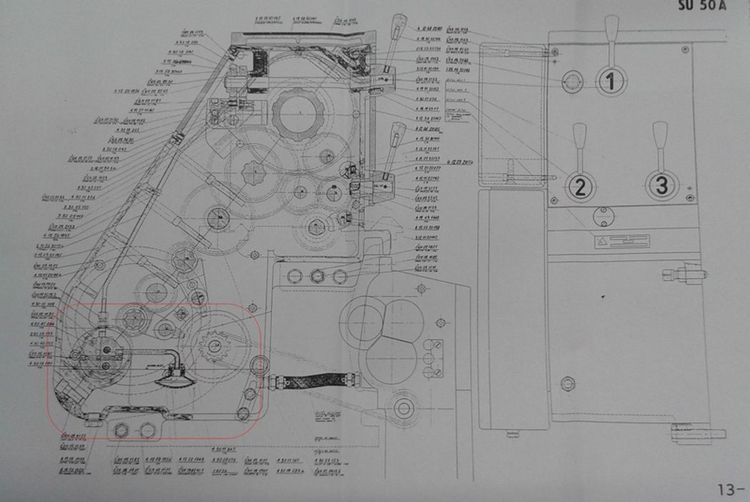

Na obrázku máš označené schéma mazaní SU50A a podobné je i na SU40, najdi sací koš ten vyčisti, co se týče olejů vždy se dávaly oleje řady J4 dnes MA46 a úniky olejů to je kapitola na dlouho :)

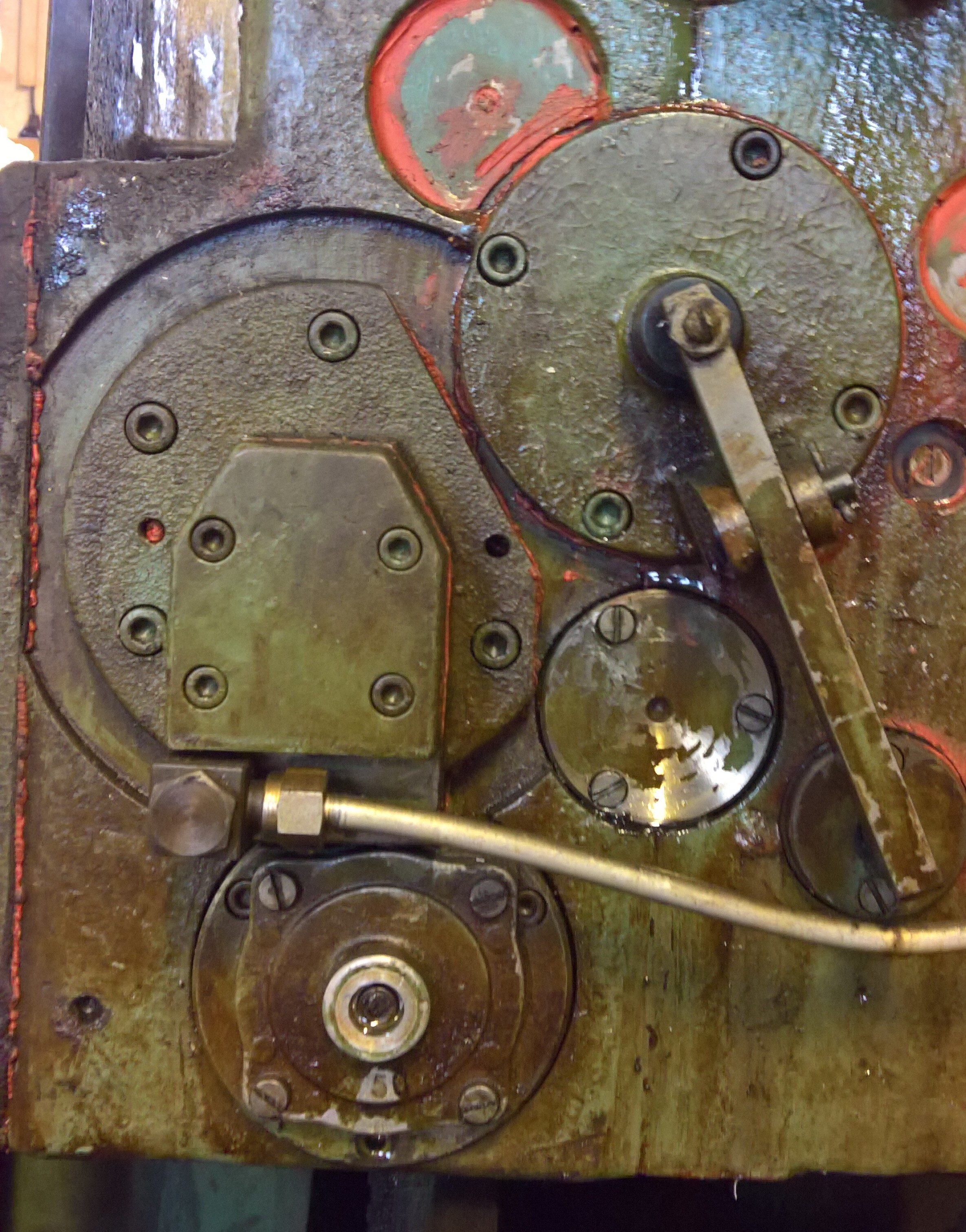

Podle všeho je zlomená hřídelka štěrbinového filtru na obr. vlevo dole.

To jsem měl u SU32. Tak zahnojený voštiňák, že s ním nešlo ani hnout. Tak jsem ho rozebral a jednu podruhé vyčistit. A to jsem neměl dělat. Už se mi několik lamelek nepodařilo vrátit zpátky. Ale aspoň se teď točí.
Tady se někdo tak pokoušel až ho ukroutil.
Brzda neodbrzdí neboť má malý tlak a nejede to, je to prosté.

Možná by ti stačil manuál na SUI. Ten dostupný je. To bude stejné. Na seřízení tlaku. Ale schválně vytáhni ten filtr a uvidíš.

No zkusím to vyndat (olej zase vypustit). Brzda odbrzdí, vřeteno se točí ale při zastavení se sekne až čelisti cvaknou (bez obrobku). Snad se k tomu tento týden dostanu.

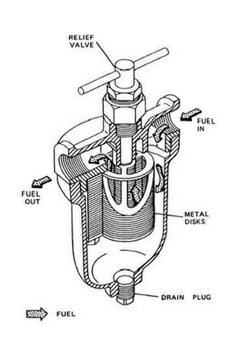

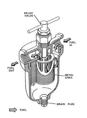

pege píše:No zkusím to vyndat (olej zase vypustit). Brzda odbrzdí, vřeteno se točí ale při zastavení se sekne až čelisti cvaknou (bez obrobku). Snad se k tomu tento týden dostanu.
Uvnitř to bude stejne jak na obrázku
