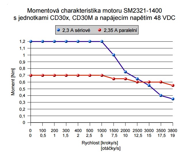

Nastavený ho mám na 800 kroků na otáčku. Z motoru potřebuji dostat max kroutící moment - rychlost to má pro mé účely dostatečnou. Je fakt, že u většiny KM je při paralelním zapojení větší moment - paradoxně u konkretně tohoto modelu to tak ale není - pokud nekecají momentové charakteristiky od Microconu zde:

Proud pro paralelní konfiguraci by měl být dvojnásobný oproti sériovému (tj. stejný proud na každé cívce v obou případech), aby to bylo "fér" srovnání a ta charakteristika by vypadala výrazně jinak.R - stick píše:pokud nekecají momentové charakteristiky od Microconu zde:

Ty vyrábíš paličky na buben, ne? Takže asi máš k bubnování kladný vztah, takže ti rachot z hrubého krokování možná dělá dobře.R - stick píše:Nastavený ho mám na 800 kroků na otáčku. Z motoru potřebuji dostat max kroutící moment - rychlost to má pro mé účely dostatečnou. Je fakt, že u většiny KM je při paralelním zapojení větší moment - paradoxně u konkretně tohoto modelu to tak ale není - pokud nekecají momentové charakteristiky od Microconu zde:
Protože já nebubnuju, tak bych si určitě nastavil dělení jemnější.
Ten graf je mimořádně blbě pojatý. Asi je pravdivý, ale volba proudů, pro které to namalovali, teda udělal asi nějaký absolvent genderovo-rovnoprávnostních studií, řekl bych.

Zřejmě tedy bude stačit zapojit motor paralelně a nastavit proud 4.6A bez nutnosti měnit zdroj. Jemnější mikrokrok by taky mohl trochu pomoci btw.
..a i tak má paralelní kombinace nad od nějakých 800RPM větší páru.Mex píše:Ten graf je mimořádně blbě pojatý. Asi je pravdivý, ale volba proudů, pro které to namalovali, teda udělal asi nějaký absolvent genderovo-rovnoprávnostních studií, řekl bych.
