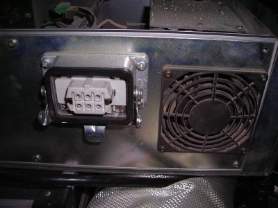

Koupil jsem Precise měnič a jak vidět z fotek dole tady - sloužil někde v truhlárně. Ani jsem ho pro jistotu nezapnul aby to rovnou nechytlo plamenem. Čim to mam vyčistit? Po kliknutí se otevře větší foto.

Vyniesť na dvor . štetcom pretierať súčiastky a vysavačom vťahovať prach , alebo lepšie stlačeným vzduchom vyfúkať . A neboj sa , nechytí sa to , ale radšej to vyfúkaj . 8)

Spindl jeste nedorazil asi za 14 dni - jak o muzu vyzkouset az to vycistim? Mel by na to jit pripojit i krokac ne?

z těch fotek toho není moc poznat, ale snad je to "klasický měnič" takže krokáč ani náhodou

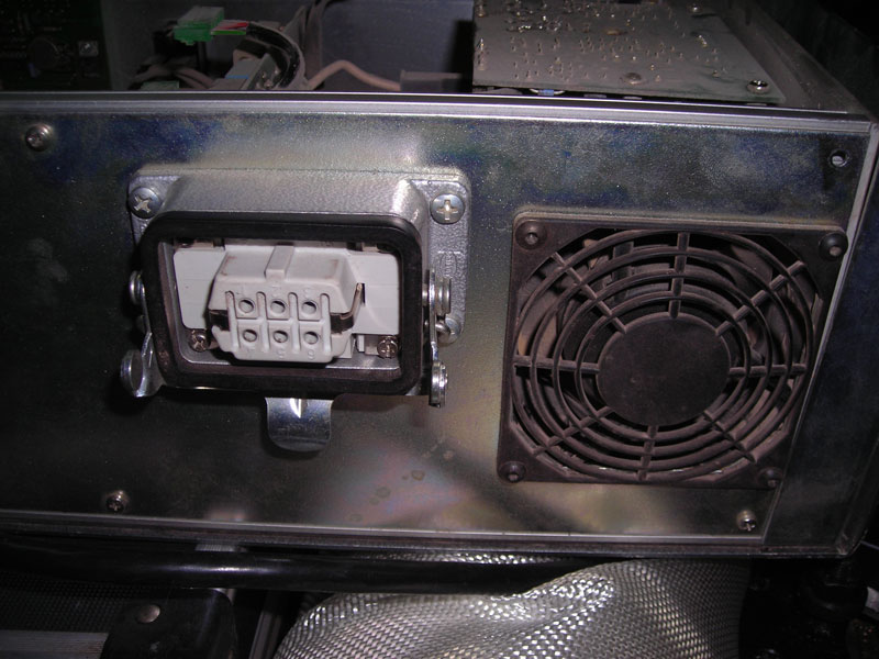

12. 2. 2009, 5:21
Koukni tam prosím znovu - http://dilna.aeroomni.com/cnc8
nasypal jsem tam víc detailních fotek. Dík!

Asi by bylo dobře, kdyby se k tomu vyjádřil někdo, kdo měl něco obdobného v ruce, ale podle štítku se asi jedná o něco ne úplně běžného.
(udávané otáčky jsou přímo úměrné napětí, o frekvenci není nic uvedeno)
Předtím jsem psal, že bych k tomu krokáč nepřipojil ani náhodou a tom
jsem stále přesvědčen. Myslím, že by ani nebylo jak.
lubos
Příspěvky: 5136
Registrován: 2. 5. 2007, 3:47
12. 2. 2009, 6:25
Ahoj
koukni se hlavně jestli ten měnič je 2 nebo 3 fáz, jám mám měnič od precise a je 2 fázovej. Jinak chodí pěkně. Jestli si z Prahy můžu ti na to kouknout, popřípadě pošli přesný typ, mám známého v precise tak může zjistit o co jde, už si ten typ zkoušek googlit?

Jak tak koukám tak u štítku je ještě kulatý konektor, ten je jen u měničů pro 2 fázové motory, je to konektor pro čtení polohy rotoru.

Další poznáš podle toho kolik kabelů vede do konektoru ( ten velký 6 pin),
jestli tam vedou 4 kabely plus zem bude to asi 2 fáz, ale podle fotek toho nejde moc poznat. Dvou fáz má zapojené piny 1,2 první fáze 5,4 druhá fáze a zem je myslím na kostře konektoru. Kulatý pin je 1,2 kontrola teploty 4,5 snímání pozice 3 kostra.

Koupil sem ho na Ebay moc o něm nevím je to dvovufaz, co vím tak novej stojí okolo 1500 a repasovanej 900 a me stal 200USD. Je krize a lidi nebidujou tak se daj koupit dobry veci:) Už jsem ho vyčistil - šlo to v pohodě vzduchem a stětcem a po předělání na EU zástrčku v pohodě naběh. Dam tam na to tento (foto za chvíli) spindl ale je někde v poště zatím. Zkusim najít víc.

Zjisti kolik kabelů vede do toho konektoru co jsem psal a jsme doma. popřípadě to vyfot i s Fety do kterých to vede jestli to je na 2 fáz musí tam být 2x2 fety pokud na 3 fáz tak 3x2 fety.

Dvou fáz je vřeteno které mám dvě fáze na vinutí, normálně se používají 3 kvůli lepšímu řízení. Dvou fáz dělala hlavně Precise protože jejich vřetena dokáží až 60000 otáček, a to se s 3 fáze díky součástkám nedalo. Možná už to jde ale před 10-15 lety to nešlo a ten měnič bude asi tak starej. Já ho kupoval za 1000Eur. Jediné co je blbé když ti něco odejde prakticky nemáš šanci to opravit protože se ty nejdůležitější součástky prakticky nedají sehnat. není zepředu ještě jiné označení např na mém je PVSF 1 to pomůžu opři hledání. Pokud je to 2 fáz tak ti bude k ničemu ale za 200Usd to byla dobrá koupě, pokud seženeš 2 fázové vřeteno.

tohle?
co je fety pro Boha?
Jinak už jsem ho vyčistil vzduchem - oblaka prachu ale jemnýho a nenalepenýho takže v pohodě to šlo vyfoukat. Pak zapnul a naběh v pohodě jen svítí všechny červené kontrolky teplota atd.. tak doufám že po zapojení spindlu se to nějak domluví.

FETy jsou (v tomto případě výkonové) spínací tranzistory (field-effect transistor). Při přetížení to bývá to první, co odejde.
