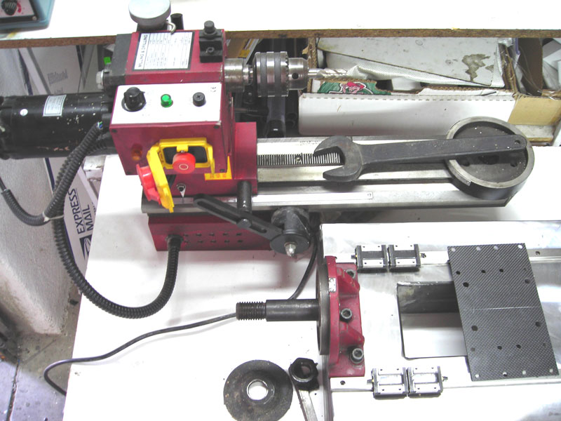

Tady je obrázek,
http://www.c-n-c.cz/viewtopic.php?t=247 ... sc&start=0
je tam mezi ostatníma věcma - jak je vidět je to malinký a magnet téměř nemagnetuje. To je jediná věc kterou z celé dodávky nedoporučuju. Na vážkách jsem také s digitálním úchylkoměrem. Než na digitálnim přečtu číslo a uvědomim si co to znamená, jsem s ručičkovým dávno někde mnohem dál. Podobné jako v letadle před pár lety když se začaly zavádět digitální indikátory parametrů motorů a obsahů nádrží. Skončilo to tak, že na ukazateli je digitální ručička a někde v jeho rohu se krčí ono čísílko. Kdyby byl takto úchylkoměr udělaný, dal bych si říci..
To som z toho stojanu sklamany (urcite menej, ako keby som ho kupilAeroomni píše:Tady je obrázek,
Co sa tyka digitalneho uchylkomera, nad nim som tiez rozmyslal ale zrusil som to. Digital sice prida nejake funkcie ale v tomto pripade len reset - muselo by to robit viac aby prevazili vyhody digitalu.

My jsme si taky z kámošem pořídili digi úchylkáč. Ale protože nereagoval rychle na změny tak jsme nakonec zůstali u ručičkového.Aeroomni píše:Tady je obrázek,
