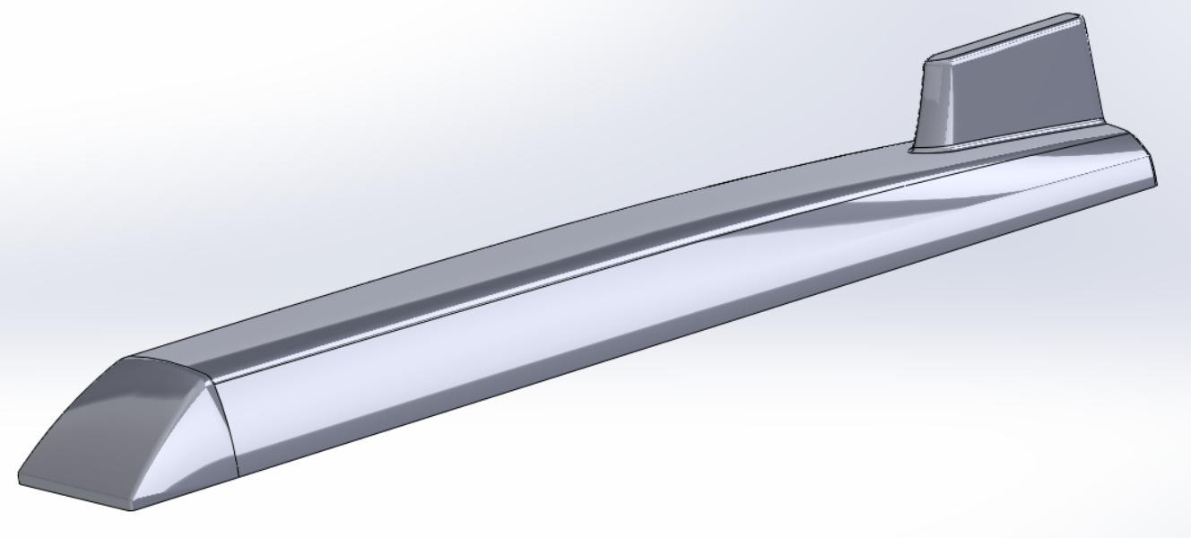

potřebuji vyfrézovat model z polystyrenu viz obrázek, pro představu měřítka délka modelu 8500 šířka 1250.
Samozřejmě počítám s rozdělením na mnoho obrobků podle velikosti stroje.
Důležitá je pro mě cena, takže hledám pravděpodobně nadšence, který by pomohl mladému klukovi zrealizovat projekt, popřípadě poskytl mašinu a rady a hlavní čas/ práci bych investoval já.

Pokud by se ti nikdo neozval tak bych možná pomohl.
Záleží jak moc chceš brousit.
Než to frézovat bych to rozdělil po 50mm trech a ty řezy udělal na horkém drátu, případně na frézu nechal přední zkosenou hranu a část v zadu.
To je dekl na trup od éra?

Třeba s mýlím ale jdeš na to špatně .V téhle velikosti to bude gumová srajda .Jestli to má bejt budoucí forma na box tak se to dělá jinak ,a to tak že si necháš nařezat žebra a podélníky ,potom slepíš, a nakonec vylepíš polystyrénem a nakonec přes ,,fošnu" přebrousíš .Další postup závisí na tom kolik kusů se má dělat ,jestli to epoxidem třeba L285 přelaminuješ a podobně ,ale to jsi měl ten tvůj projekt víc představit ,ať to nejsou vyhozený peníze.

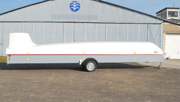

jedná se o model na výrobu formy laminátového dílu na transportní vozík na větroně (horní dekl viz. foto hotového vozíku). Kusů z formy předpokládám vytáhnout několik desítek.
To reta:
Vysoký je 1120mm, ale není problém to rozdělit na víc vrstev, na tříosce by se stejně nešlo vřetenem dostat tak hluboko minimálně okolo ocasu.
Uvažuji v zásadě dva postupy.
1) Základ obou je svařený příhradový rám (v podstatě hranol) který ponese všechen polystyren.
2a) Buď,jak píše Luboš, tu střední méně tvarově náročnou část vyřežu horkým drátem (doma můžu jedině podle šablon, které bych nechal vypálit) a zbytek se vyfrézoval.
2b) Vyfrézovat celý dekl v segmentech.
3) Tyto segmenty ať už vyrobené cestou 2a nebo 2b lepit dohromady na nosný rám, aby byl celý model vůbec manipulovatelný.
4) Zalaminovat celou plochu a pokračovat stříkacím kitem a broušením velkou fošnou až po nastříkání a vybroušení-vyleštění horního laku.
Důvod proč se radši přikláním k cestě 2b je ten, že i když se to zdá, tak na celém modelu není ani jedna rovinná plocha v žádném směru, celé je to tvarovka z designových důvodů (ten ocas a předek bude ještě vypadat jinak, tohle je ilustrace z prvního nástřelu) a potřeboval bych pálit hodně žeber (což taky něco stojí) a potom bych měl hodně práce s taháním kitu, abych ty zuby tvořené skládáním celé křivky z krátkých přímek vyhladil.
Jestli se mýlím, tak si rád nechám poradit, takto velkou věc jsem ještě nedělal.

zdroj: anschau.de
zdroj: anschau.de
