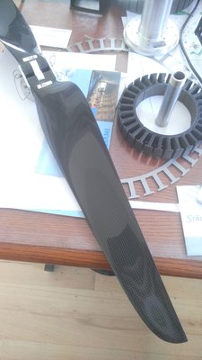

Je tu někdo kdo by mi v rozumné přesnosti dovedl naskenovat list vrtule?
Nemusí to být ve stovce, výsledek se bude o vyfrézování stejně tmelit a brousit aby se mohl zaformovat.
Délka listu cca 400mm.
IQ156

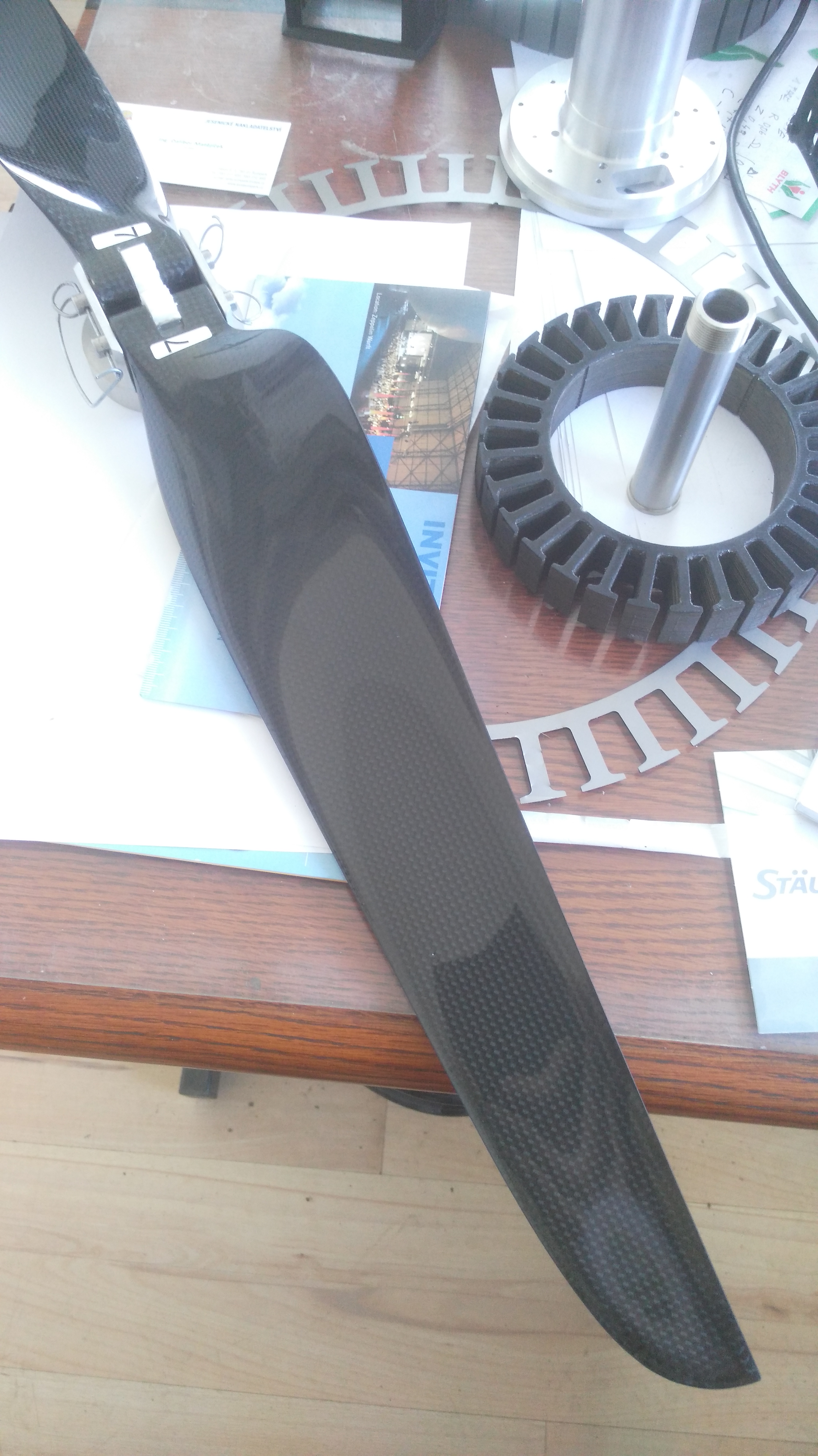

List vypadá takto.

Jezdím sem http://www.solidvision.cz/praha/" onclick="window.open(this.href);return false; přesnost 0,02 ,chci jen sken bez úprav (je lepší list stříknout křídou ,bílej matnej povrch je nejlepší) čas skenování listu a základní spojení + stl* a iges* do půl hodiny .
