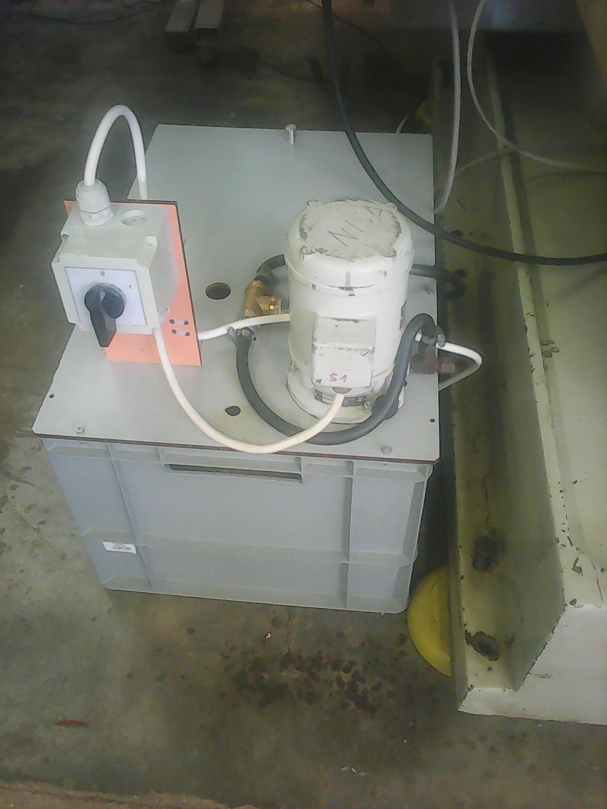

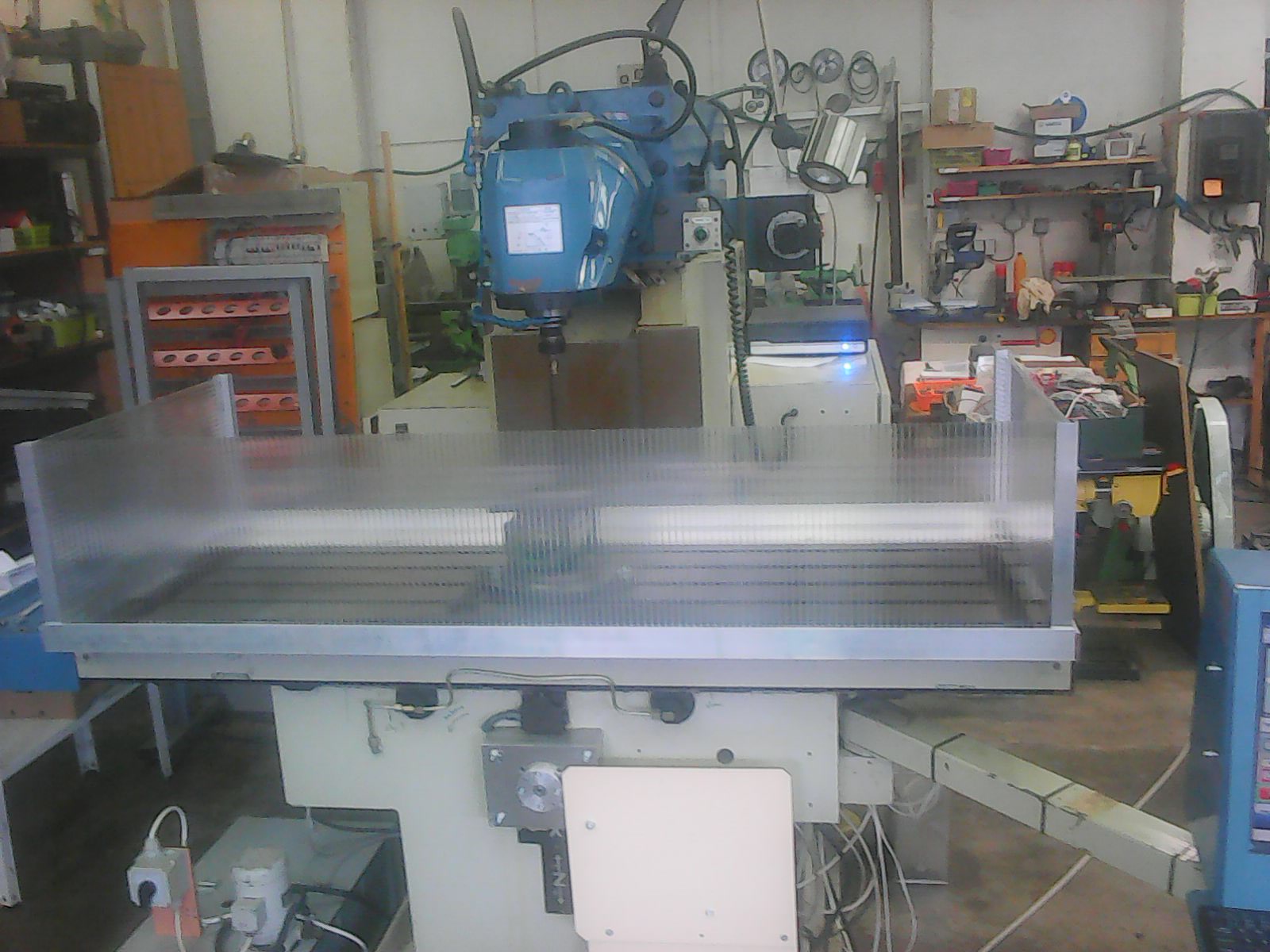

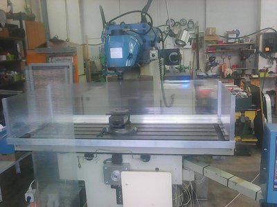

Snad to bude k něčemu... :) Krytování je utěsněné silikonem tak by to nemělo protíkat ani při divočejších sprškách a bočnice se dají libovolně nadstavovat nebo úplně oddělat podle toho jak vysoký obrobek se dělá.
Polykarbonát je ze zbytků za pár korun tak až ho nabořím nebo oleze může se dát nový.

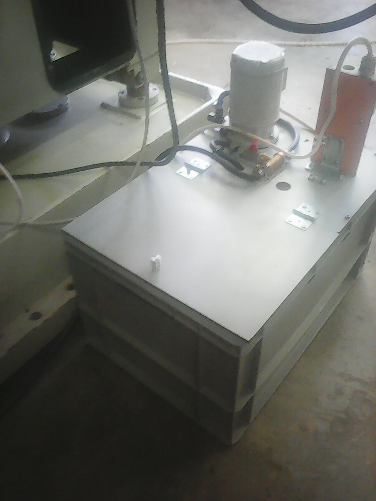

Chlazení takhle mám už na jiné mašině a funguje ke spokojenosti.Tu regulaci tlaku jsem nakonec vyřešil obtokovou větví s kohoutem kterým se to jednoduše nastaví.
Ještě zbývá dodělat svod od stolu zpět do nádrže...

jj ta plastová přepravka je dobrá ,snadno se udržuje narozdíl od těch litejch nádrží přímo ve stroji.
